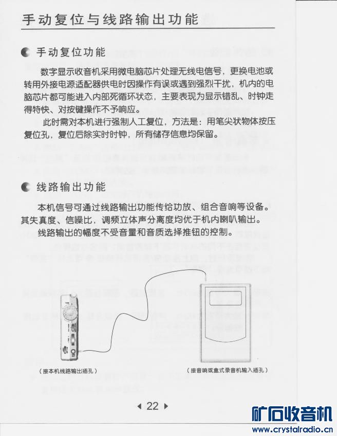

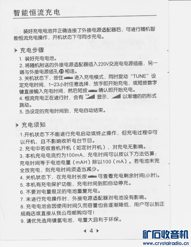

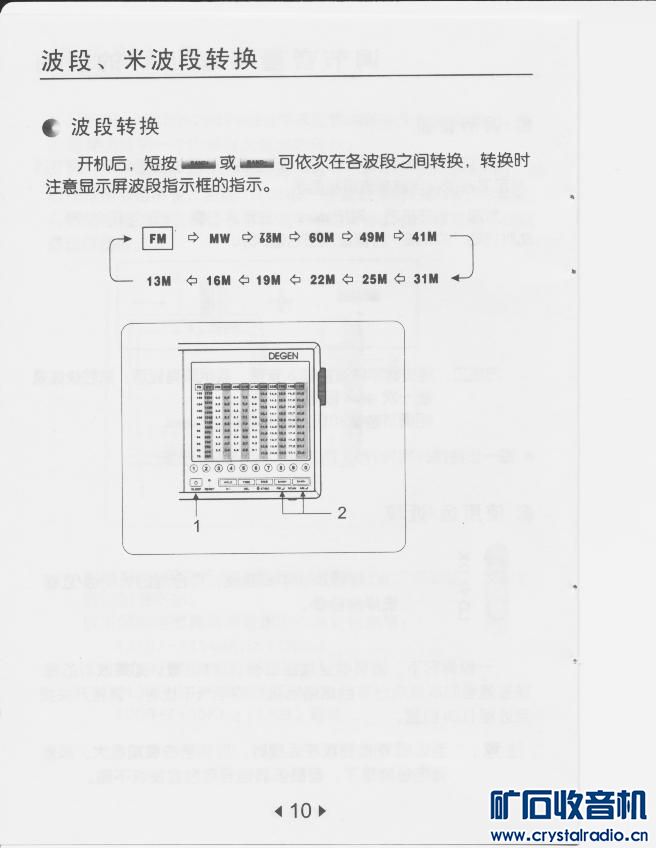

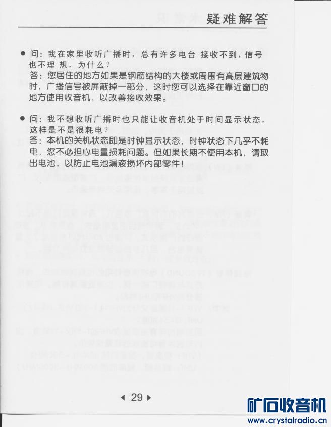

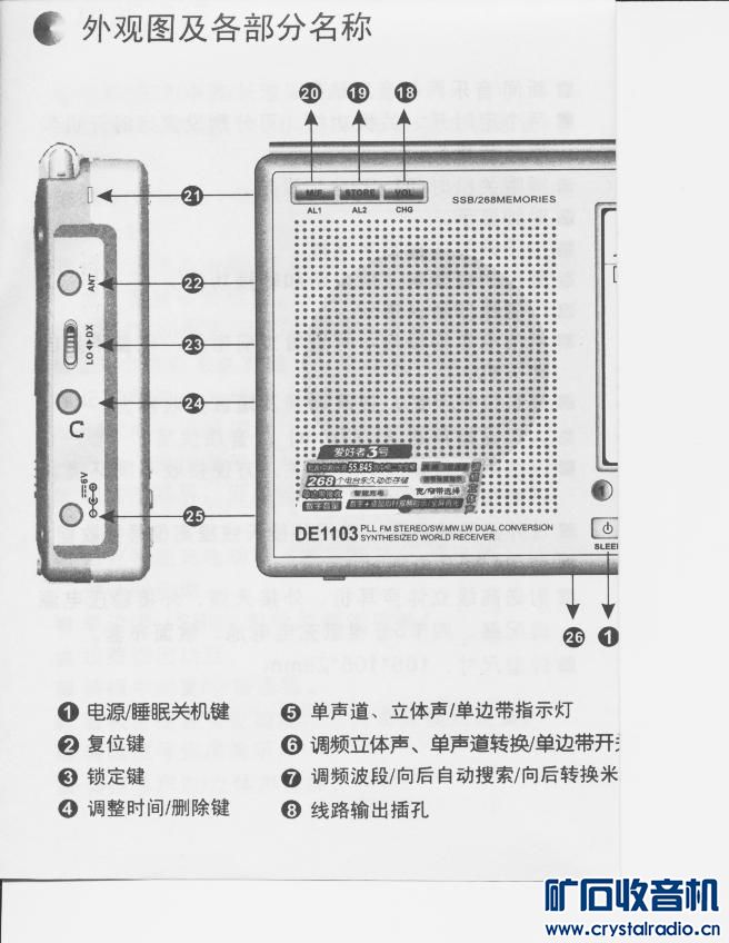

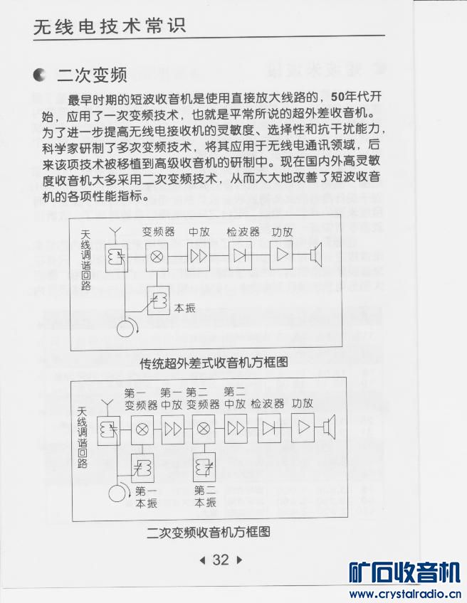

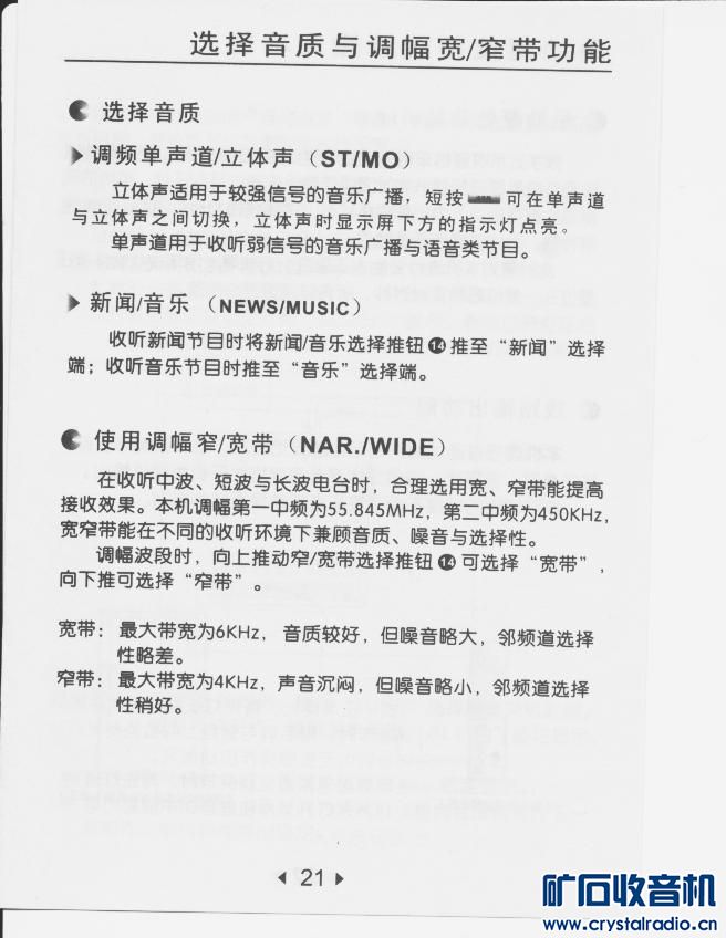

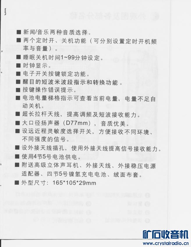

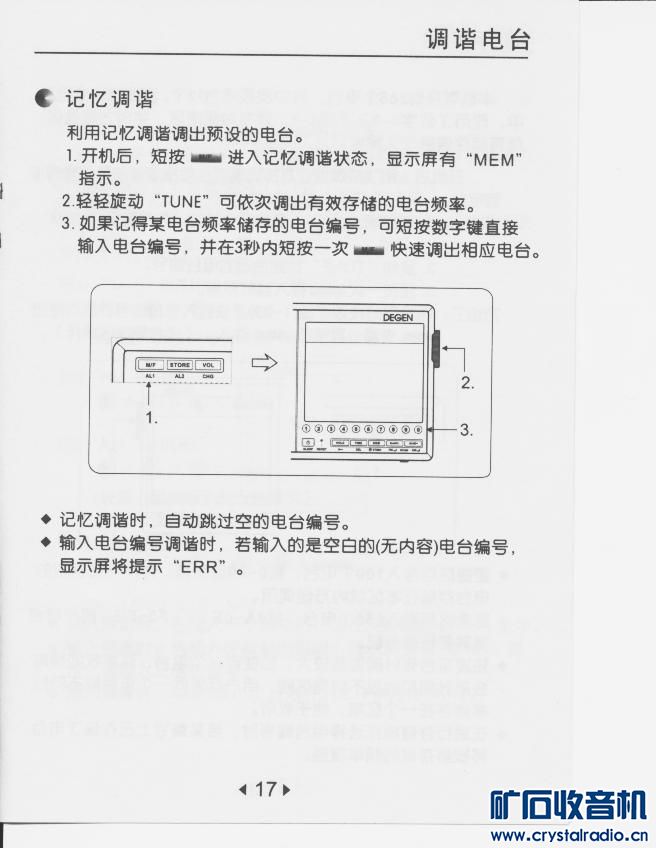

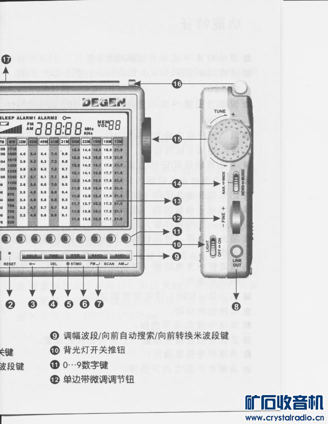

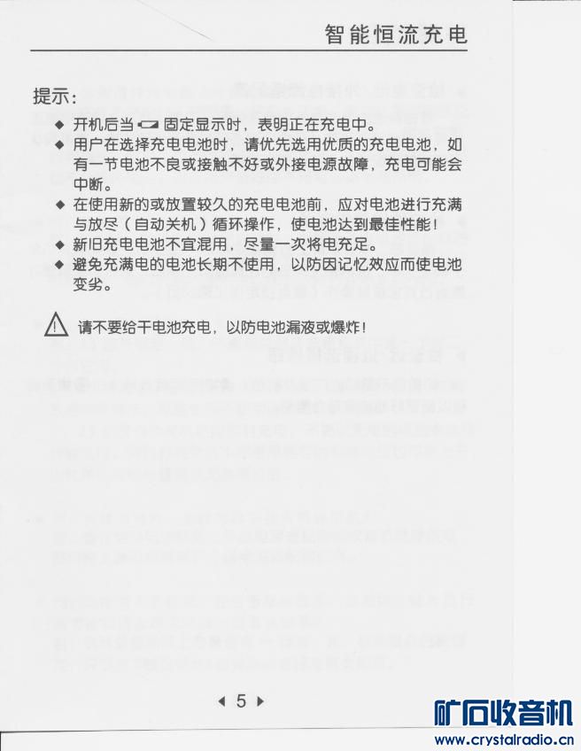

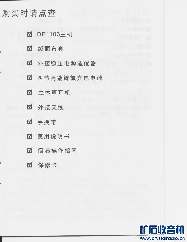

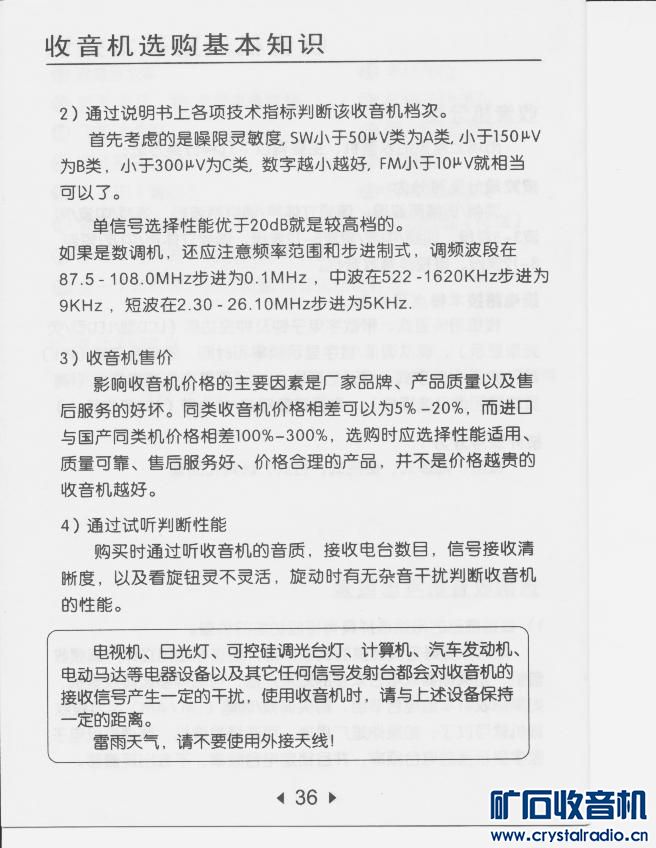

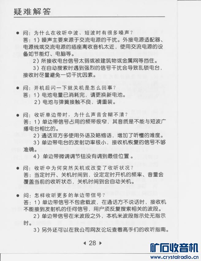

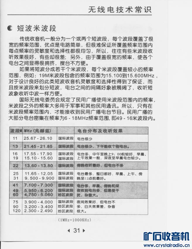

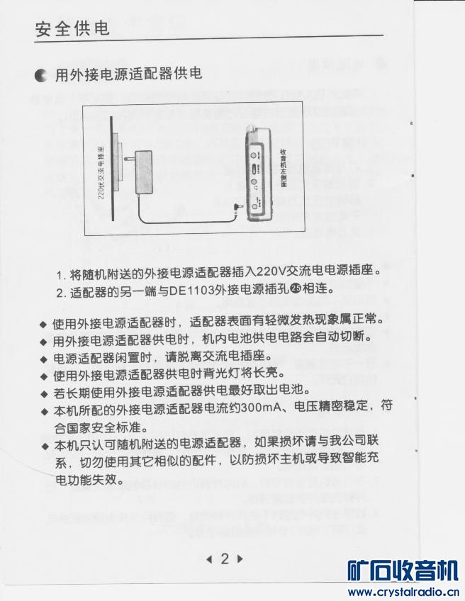

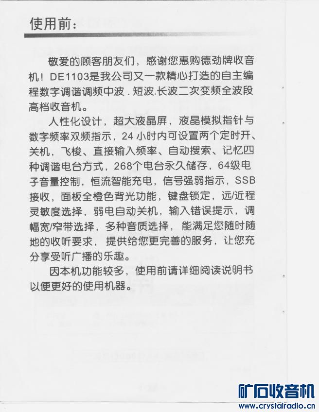

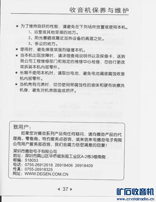

由于该印刷品图片中的按键是用带微晶粒底/文字面的表示法.这给书的长期保管者和复制带来极大的困难.经多次调校【对比度】和【亮度】.复核过能读到【按键】中文字.发于此.给二手机主和维修者留下正确的资料
第008.009.010三幅图.原说明书上是一体的广幅连体纸

有1103, 4月购置,用着还不错,现在只担心调台的“飞梭”寿命,是否耐用?

飞梭是无接触光电偶合件.寿命特别长.希注意勿意外碰撞.除听到新机安装跌落塑料物的毛病外.还未看到网上任何有关〝寿命〞问题的反映

可听说, 收音机的飞梭是机械式的? 看着很小, 有3个,还是4个引线?

只有转轴是动的.线接的是红外发射和接收.光从转轴盆上的栅间或镜面射向接收.故没有机械摩擦.即使用了若干万小时后.换了红外发射和接收套件.又可再用几万小时

是机械的,就跟鼠标里边的滚轮那玩意差不多,也比较爱坏,单方向接触不良
