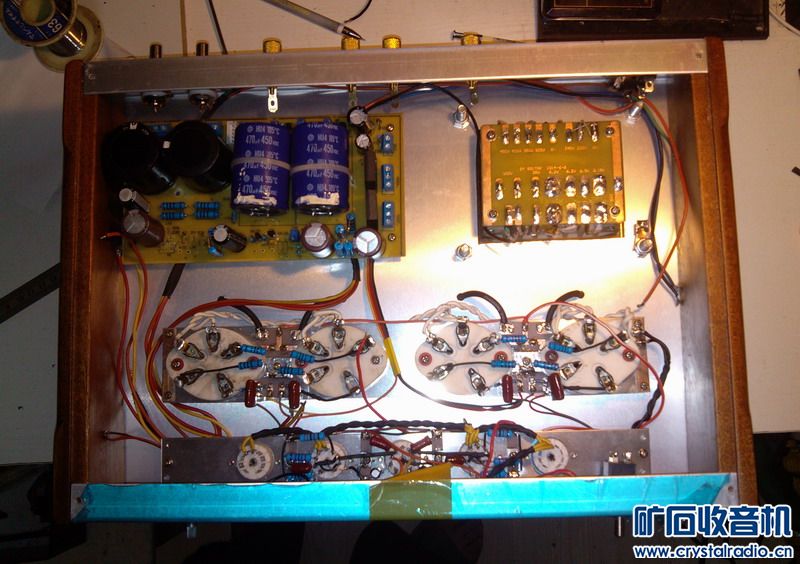

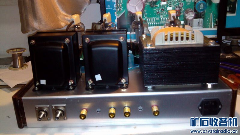

正在做的FU7推挽,电路粗调完毕后的金工活---加工机壳,部件安装。

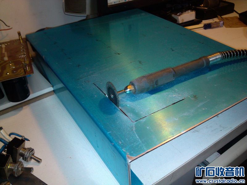

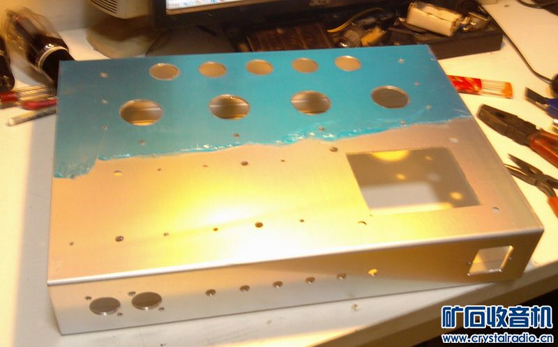

机壳为3mm厚铝板折弯成型,各部件布局、画线,开各种圆孔、方孔,折腾了好几个晚上,工作间弄得乱七八糟,总算完成了。
开孔尺寸基本正确,不用调整各部件直接安装到位,插上管子比划比划,还行!遗憾的是前级的小管子“下沉”的有点多,本来就矮,这下看上去更不协调了。考虑取消固定铜柱,把小管子往上提几毫米。
开孔:
部件安装:
电源板为前级供电的稳压电路调整管调试时不小心烧了,因没有合适型号的备件,暂时用电阻降压凑合着。
一堆乱七八糟随意放置的线是各部件联调时临时接的,目前只是部件安装到位,还未焊接各部件的连线。
终于看到了机器的大概模样:

哥这二天也在将外壳打孔金加工,就是打得尺寸偏差大,还有铝外壳打大孔,粘性大毛刺多
发表于 2014-7-4 08:45:02 | 显示全部楼层
好手艺  不锈钢板用这个小的不好切吧

发表于 2014-7-4 08:59:42 | 显示全部楼层
好像第二图看到了钻铣床。

 楼主| 发表于 2014-7-4 09:08:06 | 显示全部楼层
shadow.金 发表于 2014-7-4 08:45
好手艺  不锈钢板用这个小的不好切吧
铝板材较厚,又比较“粘”,钻孔、切割都不痛快。
感觉加工不锈钢机壳相对容易些:
 楼主| 发表于 2014-7-4 09:19:14 | 显示全部楼层
深度理解,金工活很麻烦。
以前弄FU7单端时也是这种铝机壳,开孔尺寸误差大,用锉刀修啊修。。。。。。
这次吸取教训,仔细测量、认真画线,效果还行吧,各个安装孔定位基本准确。

发表于 2014-7-4 10:45:52 | 显示全部楼层
感觉加工不锈钢机壳相对容易些:
这个小钻叫什么名字?哪里有卖的?谢谢!
