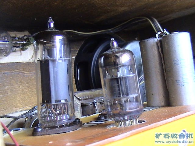

花了好长时间才做成的6N1+6P1
只有一个小九脚管座,所以6N1的管座是DIY的,6E2是直接焊上的。
声音不怎么样,交流声很大。
闲话少说,看图吧。

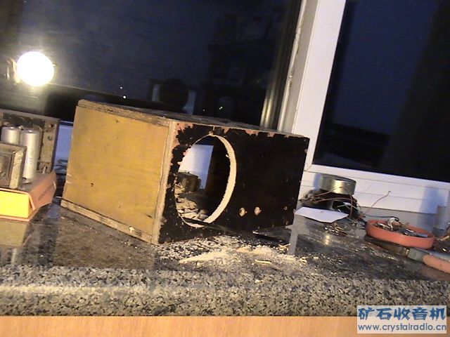

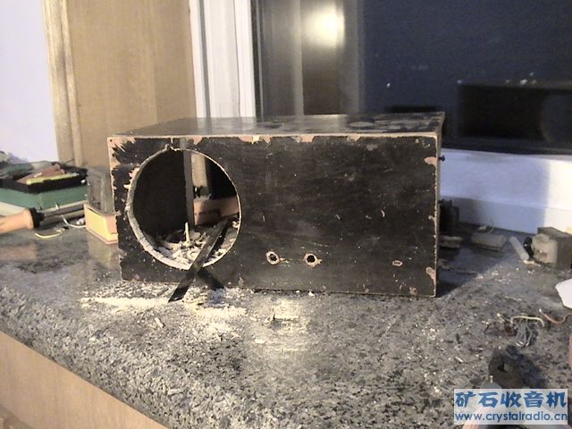

开喇叭孔
开喇叭孔
装上喇叭
装上喇叭

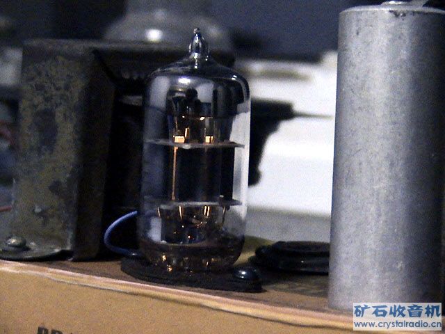

花了好长时间才做成的6N1+6P1

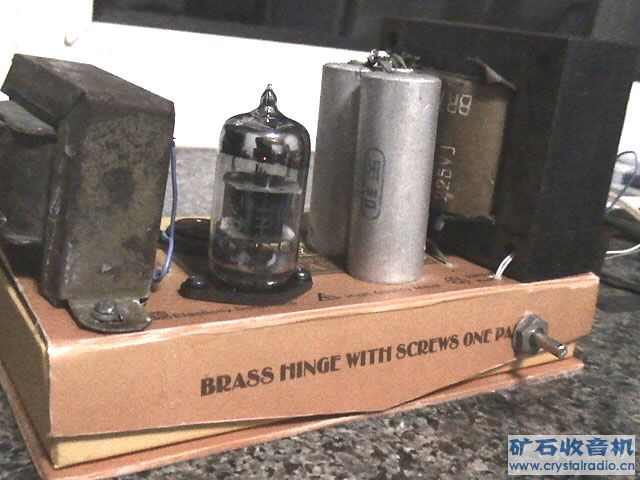

装进电路
装进电路
底板是纸壳的
底板是纸壳的

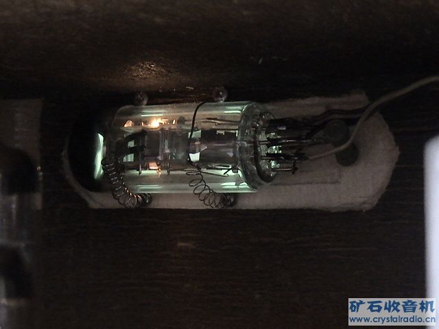

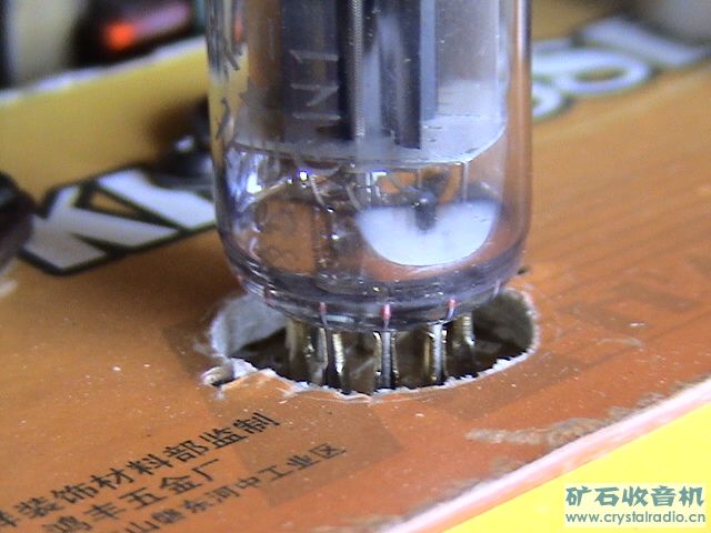

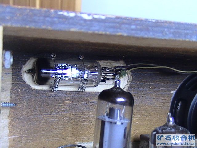

6E2没有管座,直接焊在管脚上了
6E2没有管座,直接焊在管脚上了

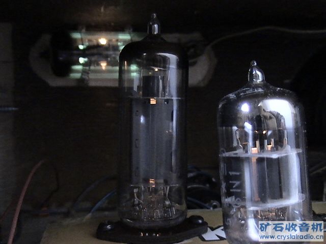

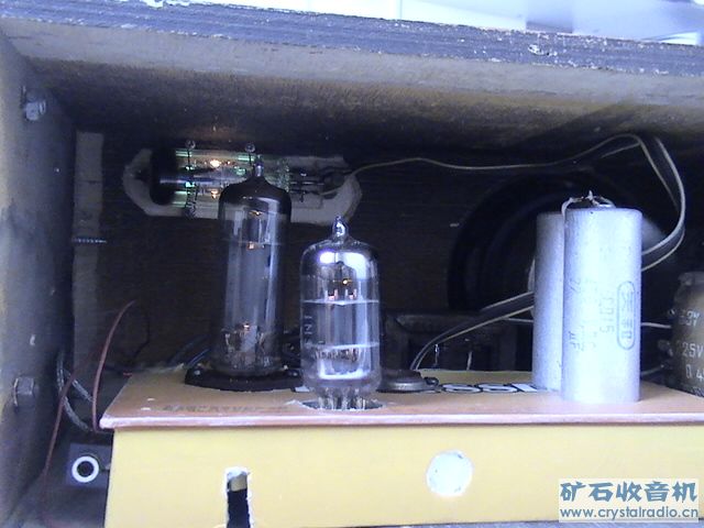

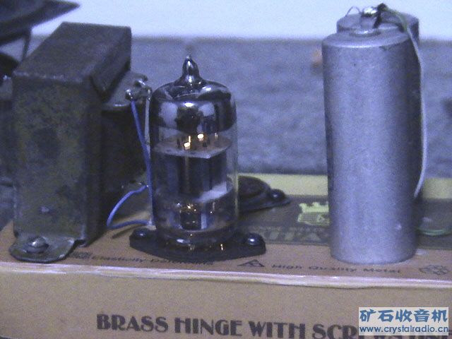

6N1和6P1
6N1和6P1
6N1的管座是用D-SUB座改制的
6N1的管座是用D-SUB座改制的

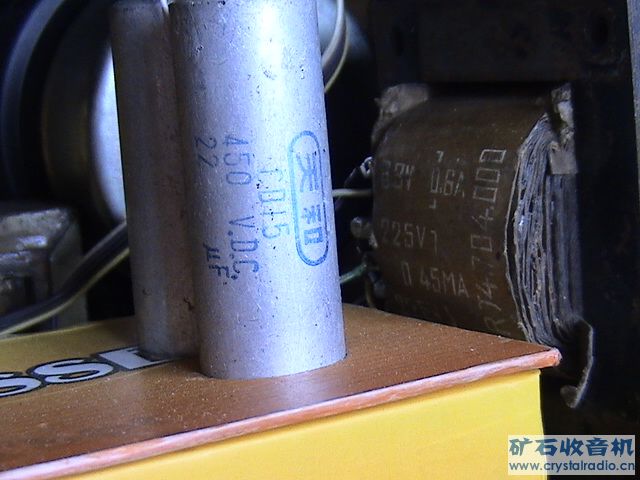

电容,79年5月产的,没我大
电容,79年5月产的,没我大
输出变压器
输出变压器
带开关的电位器
带开关的电位器

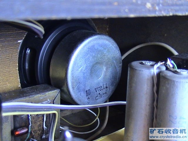

喇叭
喇叭

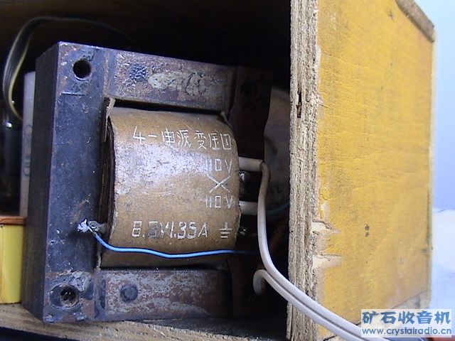

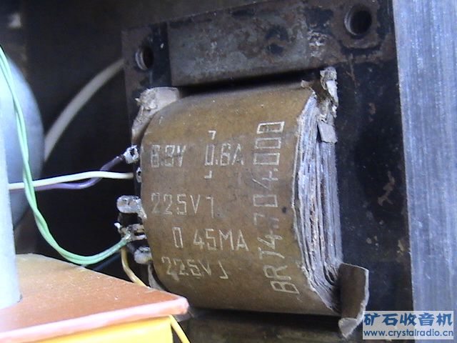

电源变压器
电源变压器
功率可能有点不足
功率可能有点不足
预留了一个小七脚管座
预留了一个小七脚管座

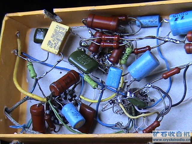

搭棚
搭棚
很乱的搭棚
很乱的搭棚
散热有好,不敢长时间使用
散热有好,不敢长时间使用

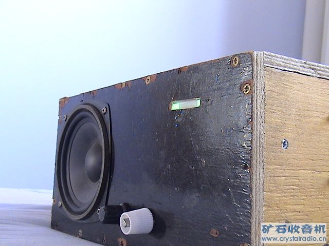

 楼主| 发表于 2009-1-3 22:07:41 | 显示全部楼层
花了好长时间才做成的6N1+6P1
通电
通电
6N1亮了
6N1亮了
6P1也亮了
6P1也亮了
6E2也亮了
6E2也亮了

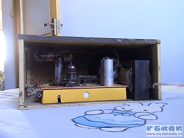

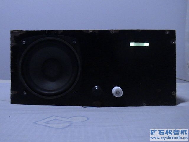

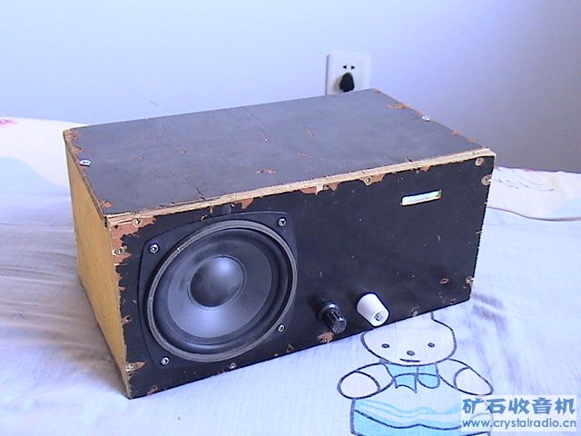

整机效果
整机效果
换一个角度
换一个角度
再换一个角度
再换一个角度

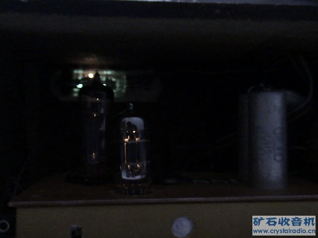

关灯看
关灯看
6E2好看
6E2好看
节能灯光下的效果
节能灯光下的效果

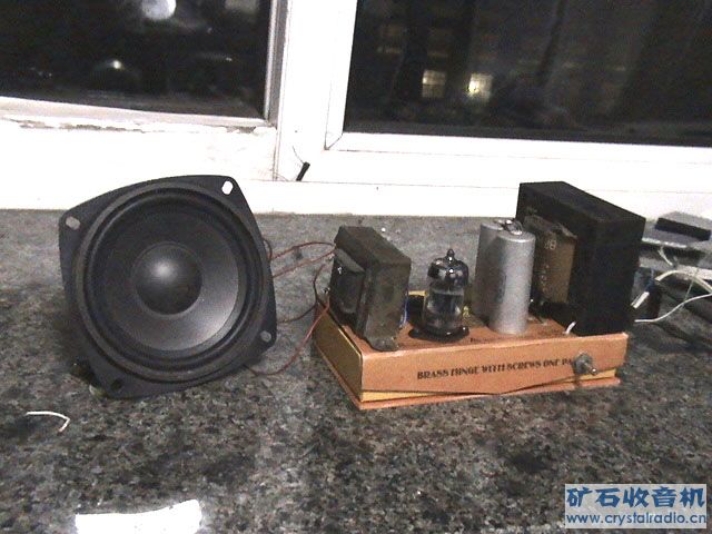

 楼主| 发表于 2009-1-3 22:13:04 | 显示全部楼层
这是以前试验6N1单端是的一些照片。

回复 11# 无形中 的帖子
能做成这样你厉害的。
底板都不用金属能没交流声吗?
