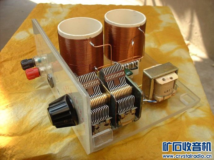

做了台当代版的便携式矿石收音机
发表于 2014-8-1 14:53:02 | 显示全部楼层
mw4m 发表于 2014-7-31 22:47
建议您把板子背面遮挡住,透过透明盒子看不到焊点和走线会更好看。
透明度高好啊

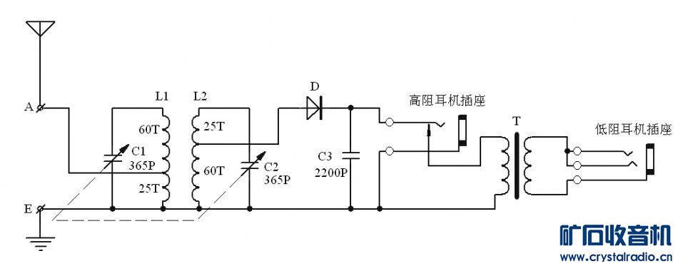

发表于 2014-11-2 18:07:35 | 显示全部楼层
我也看上了这个线路,请问老师:能把两个线圈放在一个磁棒上吗?
我在网上看到的图:
53f8d23dha57be9193515&690.jpg 53f8d23dha57beaa095d5&690.jpg 53f8d23dha57becec2397&690.jpg 53f8d23dha57bede3b558&690.jpg
这个土我还能看懂,准备第一台上这个。
 楼主| 发表于 2014-11-9 16:09:08 | 显示全部楼层
我在网上看到的图:
把两个线圈放在一个磁棒没问题。
发表于 2014-11-9 21:04:12 | 显示全部楼层
BYSM5210 发表于 2014-11-9 16:09
把两个线圈放在一个磁棒没问题。
谢谢.谢谢. 谢谢
这个机,还很节省线.我有现成老收音机的磁棒,工字形懂得,磁芯见过.太多型号和用途不会选择.我想用我现有的磁棒和李兹线绕两个线圈.老师您有什么建议吗?几十年前玩过,谢谢您指导.
