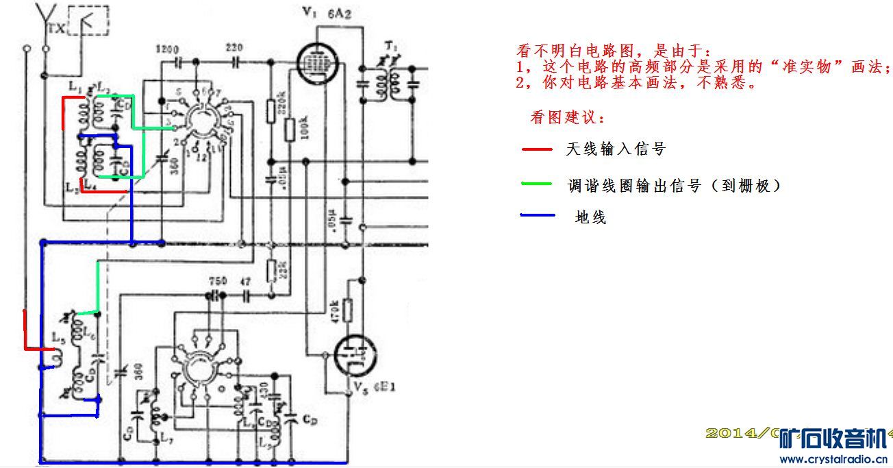

这是网上传的熊猫601线路图,好像没有第二种了。我正在修复一台601,但是就是跑不通这个图的高频部分----无论天调还是振荡。想看着实体跑线路实在是眼花撩乱,毕竟眼睛和脖子难坚持,可按图纸测量有觉得图纸不对。坛中各位看看是不是高频部分图画的不对啊!
发表于 2014-7-2 12:17:57 |
除了6A2第一栅极阻尼电阻100欧姆标成100K,其他没有问题啊。
发表于 2014-7-2 13:21:22 |
请您分别用三张纸,把它的波段开关,在MW,SW1,SW2三个位置的接线各画一遍,就清楚了。

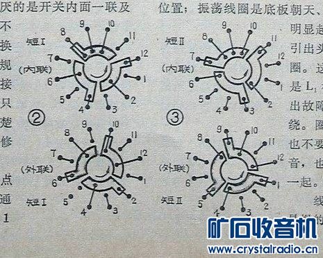

对于这样的波段开关画法,我也看不通。比如,6K4阴极的那只400欧电阻,各波段到底接到哪里去了?

熊猫601波段开关资料。

601图纸网上没有一张是全对的。这张例外!!
 楼主| 发表于 2014-7-3 10:21:22 |
您发的图可以说是让人顿开茅塞!跑不通的原因是这个波段开关太特异,只有用实体画法才能看懂,普通电路画法几乎无法实现,而601图画的粗糙又有错误自然让人难以理解。另外您的整机电路图应该是熊猫601  1、2、的,后来生产的天线变成磁棒,取消了地线变成中波、短波两个插口。谢谢!
