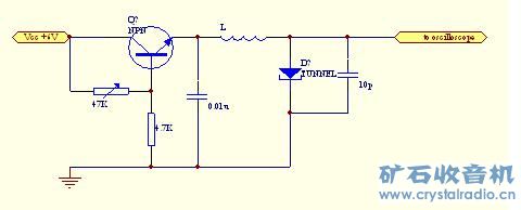

电路如图     可调电阻用的是多圈电位器   电源电路串接25mA电流计  调整电位器使电流缓缓上升(约10mA) 直至电流突然下降 此时电路起振 用示波器可观察到振荡波形   注意总电流不要超过30mA
  注:  由于测试使用的示波器带宽只有100MHz    所以无法显示50MHz以上信号的二次谐波    因此图4和5中漂亮的正弦波只是假象  用带宽6G的频谱仪观察 可见强大而丰富的高次谐波
1.电路图
1.电路图
2. 2.88M时波形
2.   2.88M时波形
3. 9M时波形
3.    9M时波形
4. 44M时波形
4.     44M时波形
5. 100M时波形
5.     100M时波形

发表于 2016-8-6 11:25:03 |
电路图还是比较牢靠的,用这种电压跟随的方式提供隧道管电源,再加一些补偿措施,对隧道管的工作应能起稳定作用。
当然,要是能提供实物图是最理想的。
