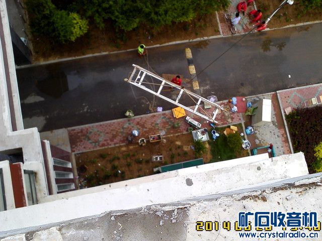

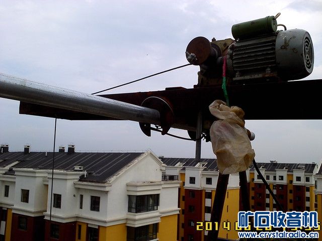

房子动迁,要了套六楼带七楼的房子,房子很大,160平,因为自己的东西太多,都是电子元器件,和自己收藏的物品。七楼就用作我的工作室和储存间,在房子没有装修之前已经策划好了再露台上安装一个吊车,既省时又省力,最主要的省了很多开支。

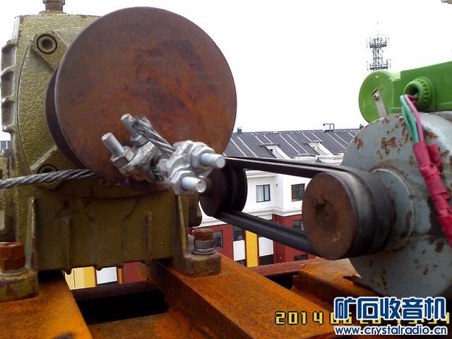

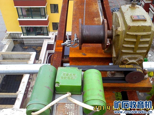

做了7天的时间才做好,已经用了快2个月了,当时做的时候忘了一步一步的拍照(因为也没有时间,加班加点的制作赶着装修),电机和减速箱 轴承 滑轮 转盘,都是在二手市场买的,还有钢丝绳卷盘是在车床上加工的,一共花了1600元整。机器扭距非常大,一次可以吊5袋水泥(多了不敢吊,怕钢丝绳架不住,钢丝绳用的是5个粗的)电机一点异常都没有。

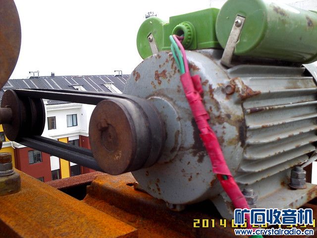

电机采用单项双值低速电机,转速是1400转,1.1KW功率

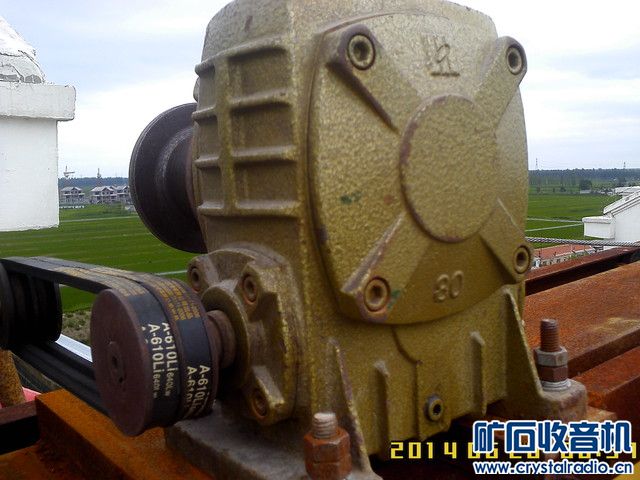

减速机是利齿减速机 35:1的减速,唯一的好处不用刹车,想什么时候停就什么时候停,不会像带刹车那种,弄得手忙搅乱的。

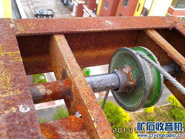

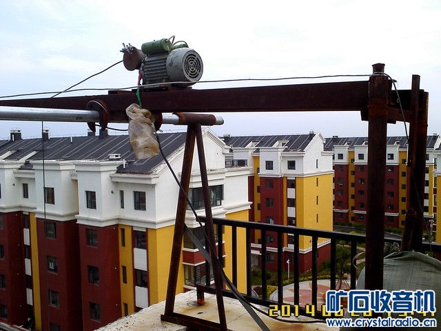

吊车头探到外面1米,用来吊物的时候不容易刮到墙,

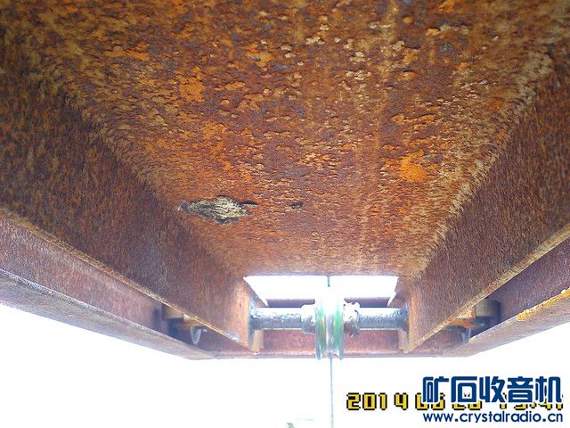

吊盘可以伸缩,物品吊上来以后直接收缩回到阳台,伸缩臂加了8个轴承,伸缩很自如也很轻松。

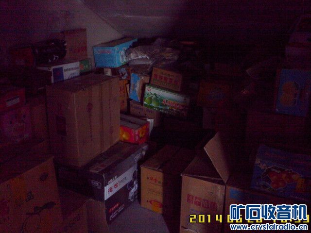

下面都是我的电子电器元器件和自己收藏的电子物品,打包成箱了,足足拉了3车,(这个以后和大家分享)

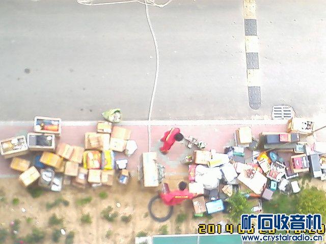

和大家算笔账,家里楼上楼下用了2吨水泥,一共是40袋,人工费是每袋到六楼10元一袋,400元两个人需要一上午,吊车从一楼到阁楼吊五袋水泥用时1分40秒一个来回加装料需要6分钟,一个小时40袋水泥轻松搞定。
用沙子12立,运到六楼人工费是每立120元,一共1440元
红砖  瓷砖 涂料 木匠用的工具  木料  后期搬家,我的物品等等都是用这个吊车吊上来的,哈哈,我最少省了8000元人工费,家里装修好了,我再做个小型的吊车放在露台上。

楼主你防锈也做下啊,否则有点危险

一直想做个小型的吊车放在露台上,想不出来如何固定,楼主的新吊车上几个整体图或设计图看看。

pc128 发表于 2014-6-30 12:03
楼主你防锈也做下啊,否则有点危险
北方的雨水碱性很大,下一场雨两天就全是锈。这个用完了就拆除了。
前支架直接在露台的混凝土梁上打膨胀螺栓固定的,后面的支架加的配重,没有固定。伸缩节可以拆卸的,吊车支架都是活的,可以拆卸分体的。前支架用的是法兰片做的固定连接支架点,不用的可以把螺栓卸掉就可以拆卸了,吊车很稳固。一点晃动都没有,吊物的时候也没丝毫晃动。
