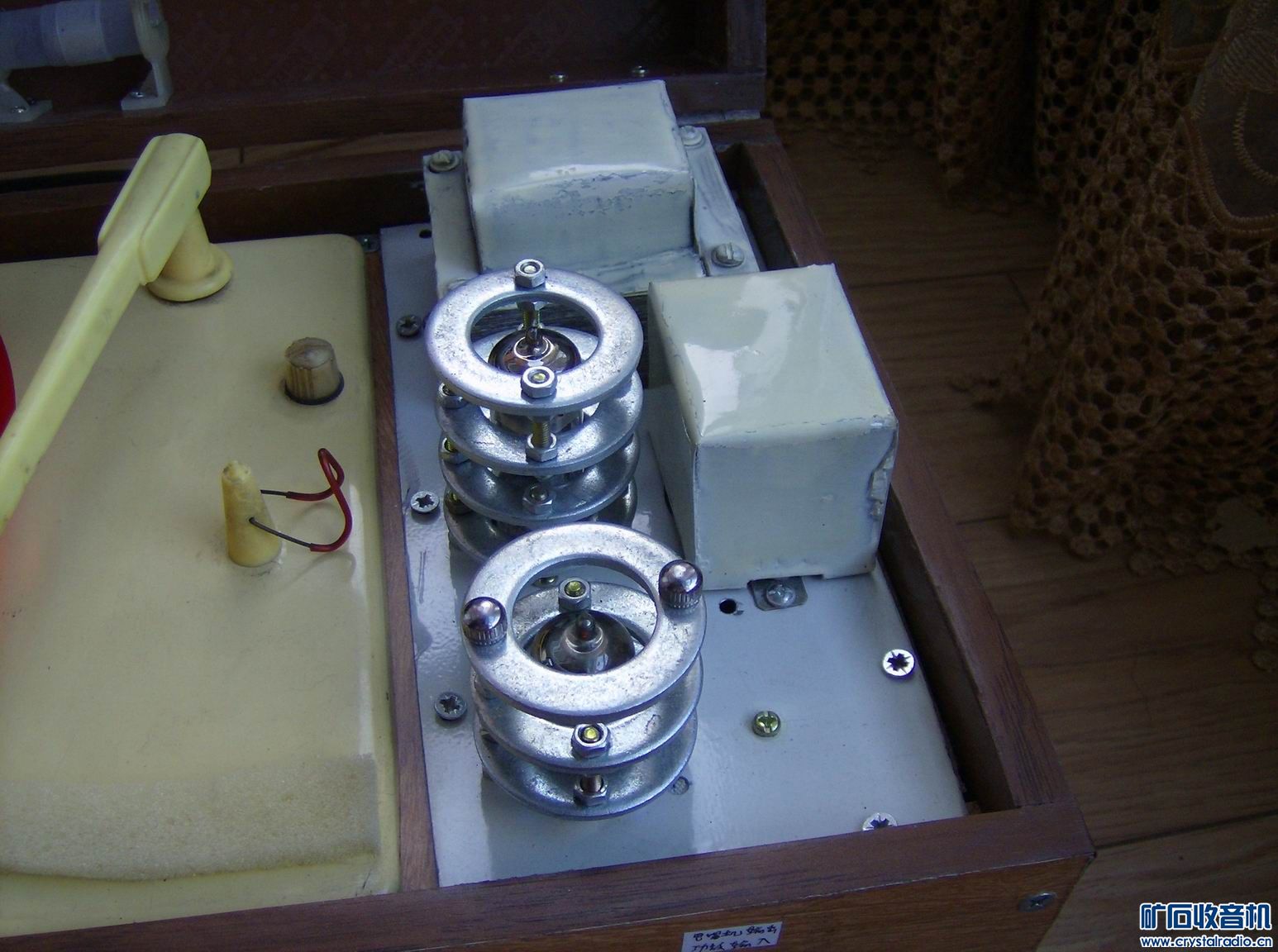

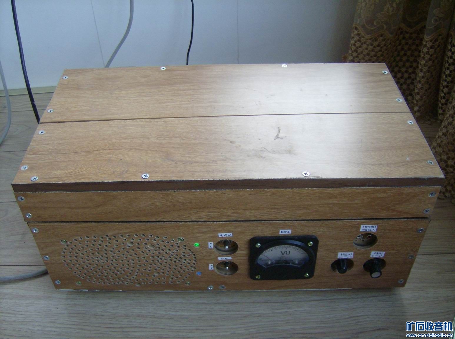

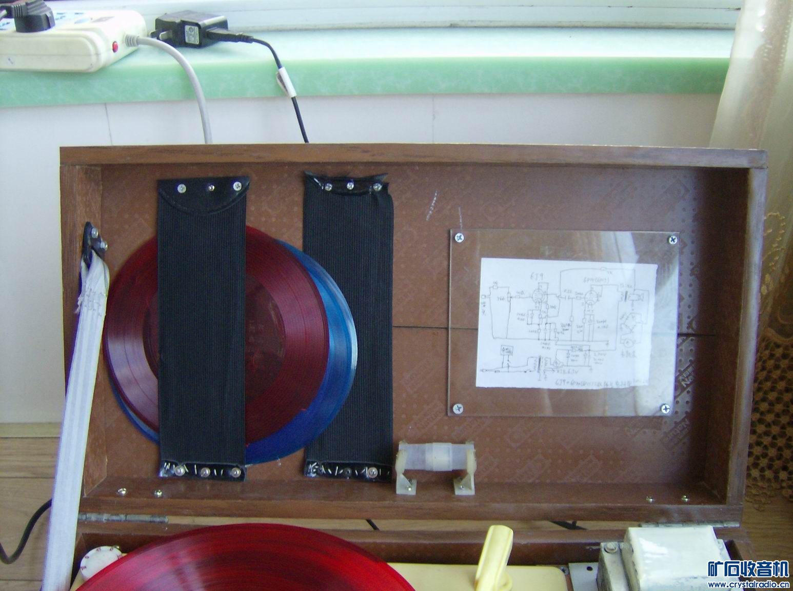

      电唱机是很多年以前在邻居家的落地式里拆的,一直没有扔,前段时间找东西看到它,想来想去,就做了这台6j9+6p14+电唱
机,自娱自乐,样子不太好看,听着音质还不错……

发表于 2014-7-1 23:18:51 | 显示全部楼层
真不错。
外壳是木地板吧。
 楼主| 发表于 2014-7-1 23:43:17 | 显示全部楼层
海河 发表于 2014-7-1 23:18
真不错。
外壳是木地板吧。
谢谢海版老师加亮加图章 ,外壳是地板做的挺沉的。

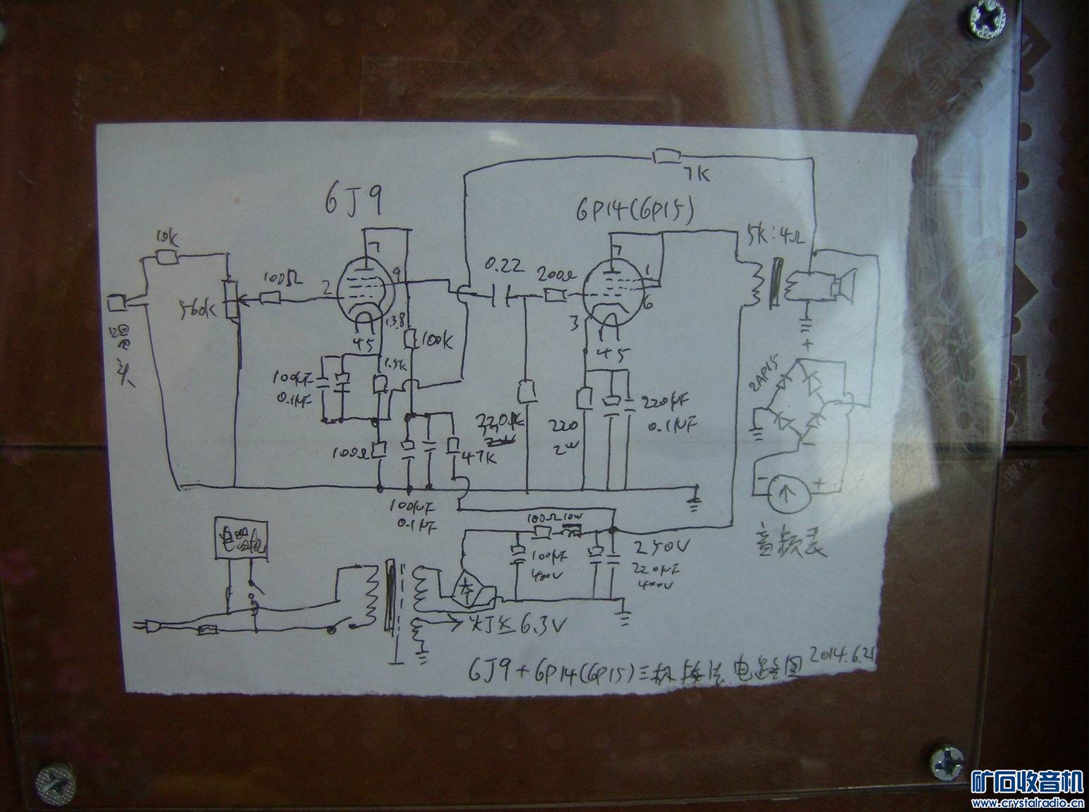

发表于 2014-7-2 22:24:59 | 显示全部楼层
看见这个电唱机,想起很多年前自己买散件做的一台,很有怀旧感。
LZ的6J9好像是三极管接法,不知用标准接法声音咋样。
谢谢!
 楼主| 发表于 2014-7-6 19:52:40 | 显示全部楼层
LZ的6J9好像是三极管接法,不知用标准接法 ...
谢谢您的支持
6J9是三极管接法,声音很好的,用标准接法 没有试过。看大家都说三极管接法好过标准接法的。
发表于 2014-7-7 00:52:54 | 显示全部楼层
胆机+LP 声音应该耐听!
 楼主| 发表于 2014-7-7 21:51:52 | 显示全部楼层
遠山 发表于 2014-7-7 00:52
胆机+LP 声音应该耐听!
喇叭用的是老红灯椭圆全频,低音很沉的
