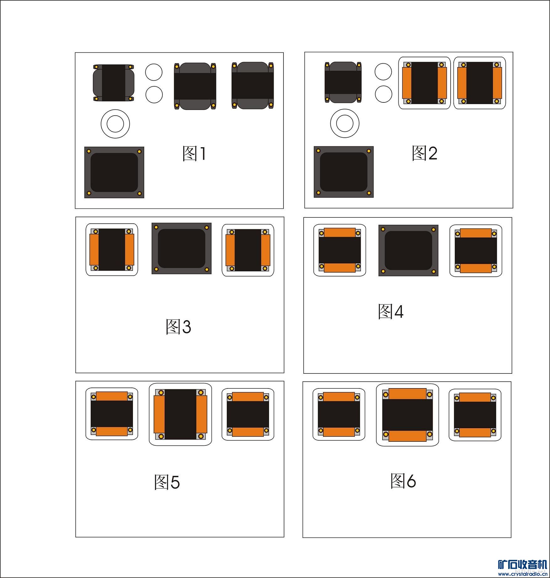

实测电源变压器摆位对输出的干扰大小

 楼主| 发表于 2014-6-29 11:51:25 | 显示全部楼层
oldwood_hmgh 发表于 2014-6-29 11:28
这个实验做的很有意义,根据这些结果,牛摆位可能会有标准了.
磁力线方向垂直互感小,大家都按这个原则做。
是想看看在我这台具体的机器上摆位影响有多大才测了测,仅从测试看,如果负载不是高灵敏度耳机之类的玩意,摆位随意些也没什么关系。
发表于 2014-6-29 12:25:54 | 显示全部楼层
俺按照最小干扰摆位的。
测试时发现没有通电在输出变压器初级也有几毫伏的电压,和摆位几乎无干。
估计是感应过来的。

发表于 2014-6-29 12:39:17 | 显示全部楼层
这个实验好呀,除了对变压器还有一个对前级的影响需要注意。首先要确定对前级的干扰,再安装输出牛位置。如果是变压器影响,有一个简单办法,绕个小线圈放在输入级调整位置可以有个干扰最小位置,这个是L601那里学来的。

发表于 2014-6-29 17:15:08 | 显示全部楼层
9#的意见是对的,测试输出变压器初级感应电压,灵敏度更高。

发表于 2014-7-8 07:13:08 | 显示全部楼层
我的看法是怕外界干扰,就在初级并高频瓷片电容,中心点接地,怕感应电压干扰,铁芯可靠接地(最好使用三心插座)
发表于 2014-7-8 07:35:25 | 显示全部楼层
最主要的是电源变压器的摆放位置对前级输入端的干扰,这可比对输出端的干扰要大得多。

发表于 2016-10-6 19:45:44 | 显示全部楼层
火星计划2009 发表于 2014-6-29 08:24
http://www.crystalradio.cn/data/ ... xgaax3vvargvav8.jpg火星老师,这图中 图一的摆位,是干扰少的么?
发表于 2016-10-6 19:48:50 | 显示全部楼层
就这图
