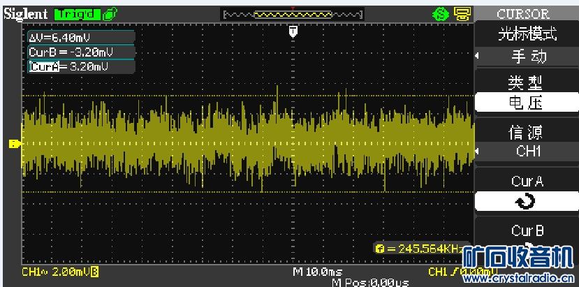

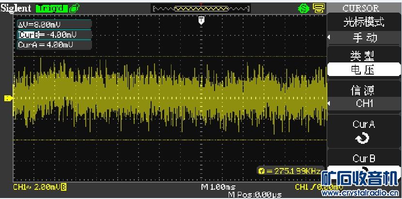

如题。对于输出噪声电平,不知道怎么样测方法才是正确的?我只是把输入悬空、带载测试,还有按照网上别人说的输入L、R用音频线短接(据说此法是测试机器兼容性的快捷方法,不知道真假),然后带载测试。
以上两图依次为上述两种方法测试得到的输出噪声电平峰峰值,机器为前级板+功放板,电压增益3*23倍,不知道这噪声是不是很大?
 楼主| 发表于 2014-6-28 07:11:35 |
我看得出的结果很相近呢

电平与电压是不同的物理量,没有参考,哪来电平?

功放噪声电压和信噪比测试方法:
输出端接假负载电阻,输入端短路,音量电位器最大位置,用毫伏表测得电压,该电压与功放最大输出电压之比的对数值为信噪比(S/N)。

发表于 2014-6-28 14:43:38 |
     示波器 & 8 位的垂直精度, 还不如用声卡。

 楼主| 发表于 2014-6-28 20:41:35 |
不会啊 如何操作?
 楼主| 发表于 2014-6-28 20:42:16 |
白居不易 发表于 2014-6-28 10:00
功放噪声电压和信噪比测试方法:
输出端接假负载电阻,输入端短路,音量电位器最大位置,用毫伏表测得电压 ...
指的是输入对地短接是吧?
