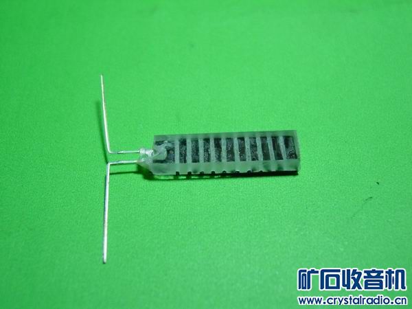

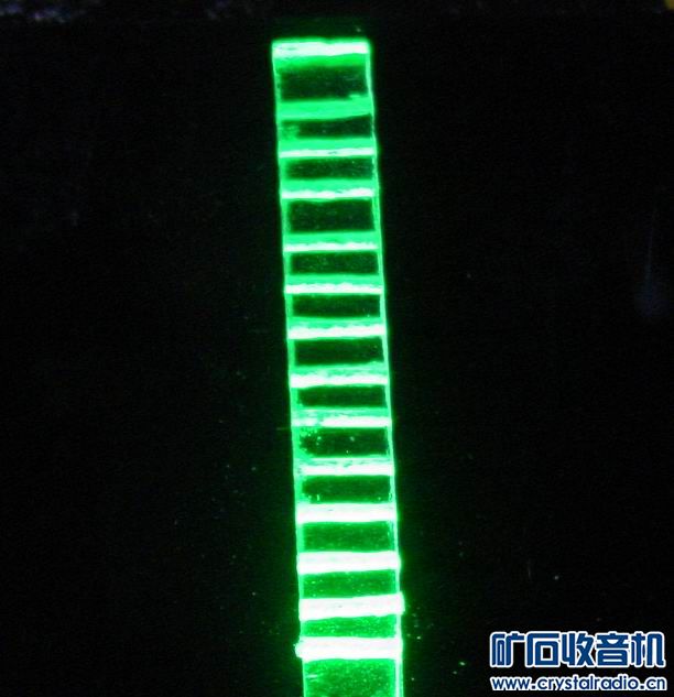

许多朋友的矿机都可点亮发光管,如加一小块有机玻璃刻上横条,发光管从一端照进去,横条会发出美丽的绿光,有点电平指示管。

这个叫边光显示技术

  赞叹---奇思妙想!!!可以试试。信号要强?直接串联线圈前端?

可以,在再生机中是有源的,装个差分电路表头、发光管都闪。
