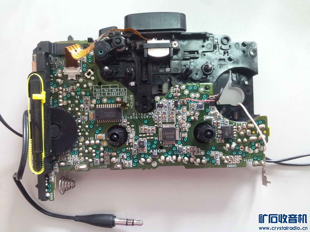

作为70后,经历了磁带随身听大发展时期。在上个世纪90年代,可不像现在,MP3、手机、大屏mp4、平板漫天横飞。曾几何时,一台索尼的walkman或是一台便宜的国产货(如雷登),都是一种奢侈。
       这么多年了,音乐始终伴随在我身边。可是现在的便携设备,感觉数码音很浓,没有模拟时代的那种甜美。于是萌生一种想法,将老的随声听利用起来,做成耳放,重新感受模拟音质。

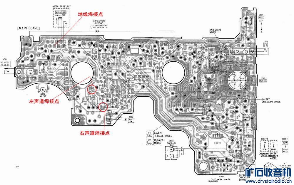

       于是淘了一台索尼WM-FX113磁带机。拆开机就改造起来,很简单,一根耳机线,一个电烙铁搞定。其中关键点是找到前级和后级功放之间的连接点。在这感谢百度,感谢网络,百度文库上居然有WM-FX113的pdf电路图。
原理如下图
磁头前级放大和收音机前级共同进入中控集成LA4582cm的18和20脚,极性后级功率放大。就这,将线路输入左右声道焊接在此就行,公共接地很多点都可以,最方便的是MEGA BASS旁空的一个焊点。如图。
焊好后用手机、mp3做音源,就可以欣赏优美的音乐了。音质饱满,要比手机直接输出强好几个档次。有兴趣的朋友可以动手试试。
若直接连在dac或mp3的输出端,音质更好,有兴趣或有条件的可以试试。
