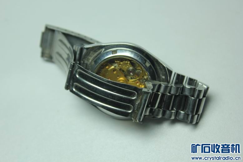

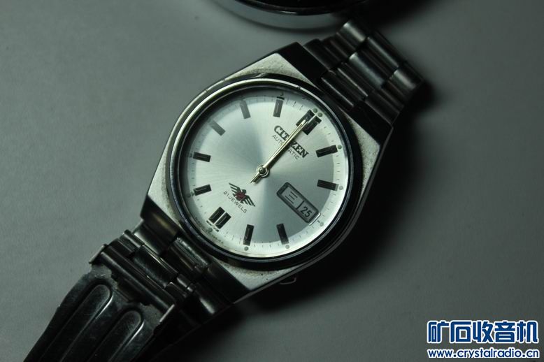

  收到湖北坛友寄来的西铁城手表,信笺中写道:手表走时不是很好,每天都快很多,且防水效果差。他希望我能给手表清洗保养一下。
  坛友的一声嘱托不仅包含对我的信任,更是对我的一种认可!我丝毫不能懈怠!我要修好这只表。

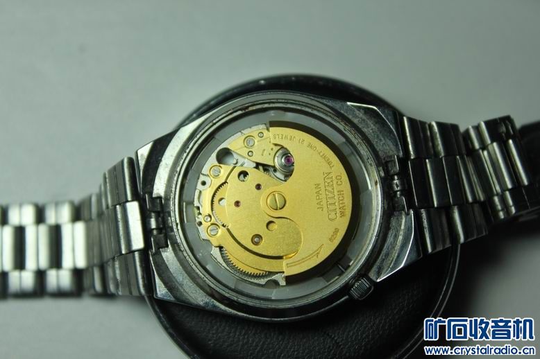

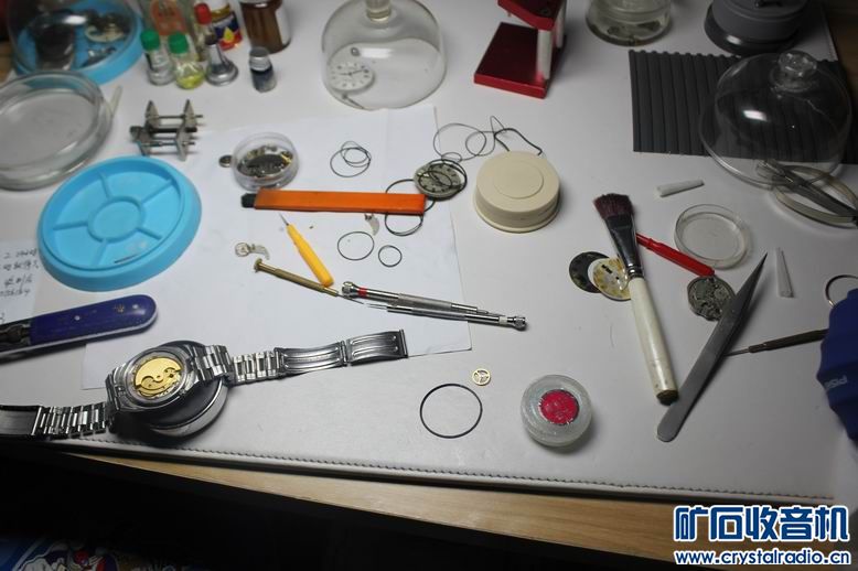

  机芯清洗,发现摆轮元弧度不是很好,影响振频,从而影响走时准确度,更换游丝摆轮,更换防水圈

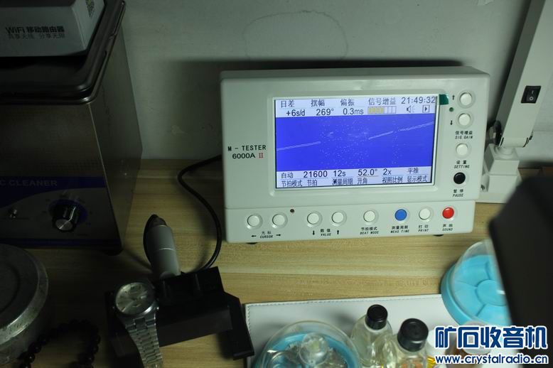

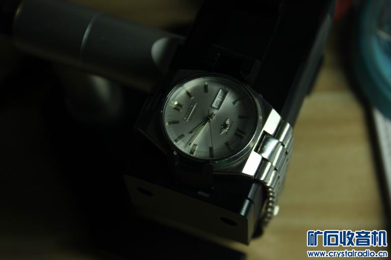

  经过精心调整、测试,手表走时很好。防水效果满意!

维修洗油的工具很专业。

最后那张图里的仪器比较专业吧

lxg 发表于 2014-6-27 09:12
最后那张图里的仪器比较专业吧
校表仪器!淘宝上买的,2800元一台!
