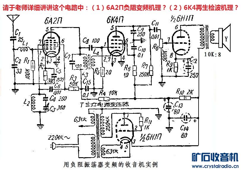

辩证法,任何事物利与弊共生,十分完美的事物不存在,当然对此也不例外。那就看利大还是弊大,对于爱好者来说利大于弊,扬长避短是基本功夫。对于生产厂就是弊大于利了。
 楼主| 发表于 2017-7-28 11:24:29 | 显示全部楼层
这个图6A2负阻效应变频原理请看5楼。6K4是LCR交连,栅极检波,阴极再生回授电路。

发表于 2017-7-28 11:32:25 | 显示全部楼层
谢老师回复!我想自制这个电路,只做短波!这个电路中的L1,L2,L3和L4能自制吗? L1,L2,L3和L4能买到更好,买的话线圈的型号是什么?请老师给些指点和建议!
发表于 2017-7-28 11:57:17 | 显示全部楼层
于海旺 发表于 2017-7-28 11:04
辩证法,任何事物利与弊共生,十分完美的事物不存在,当然对此也不例外。那就看利大还是弊大,对于爱好 ...
对爱好者来说,这种电路真的是利大于弊么?那也未必啊。
对于生产厂家而言,如果性能好,再复杂的电路也有人做,如带高放的,独立本振的民机,当年也一样生产;而这种电路不仅不复杂,还简省了不少呢。
连自差电路这种缺点明显的电路都有厂家在生产,而这种当年广泛传播的电路却乏人(厂家)问津,这不就说明问题了么。
 楼主| 发表于 2017-7-28 12:57:52 | 显示全部楼层
对于生产厂家而言,如果性能好,再复杂的电路也 ...
这用这个电路也只能生产三级机以下(普及用)的产品。
复杂电路其产量非常少,比如熊猫1501高级收音机是国庆献礼项目,生产数量及其有限,一般民众有钱也买不到,这里的开发制造初衷你是明白的。
重复一遍产品设计要贯彻,标准化,系列化,通用化的原则 。由于电子管的离散性,对于批量生产这种电路调试是个问题,无形中增加人力设备与成本。还需要上游厂家提供配套的元器件,生产线各工位,设备,工装,胎膜具都要考虑。
国情侧重于中波,短波如果能稳定接收岂不是麻烦事。
发表于 2017-7-28 13:39:40 | 显示全部楼层
复杂电路其产量非常少,比如熊猫1501高级收音机 ...
问题在于,普及机都不用它。
我翻过一些国外的厂机电路图,也没看到用这电路的,它们不用献礼吧,短波好,对它们来说,也不会是什么麻烦事,说不定,还会是个亮点呢。当然,我翻的电路图不算太多,可能会有遗漏,但也能说明,国内外厂商都不看好它。
复杂性对生产厂家来说,都不是问题,只要它愿意。这种简单的电路对厂家来说就更不是问题了,只是它不愿意而已。
这种简单的电路,对于生产厂家来说,如果真的好,要批量生产的话,那么标准化,调试之类都不会是问题,而且,这电路的元件简省,大批量的话,应该还能降点成本。问题是,它们为什么不批量生产。
 楼主| 发表于 2017-7-28 13:51:47 | 显示全部楼层
你这个是只用单连的输入不调谐简化的负阻变频电路。你好还是用楼的双连调谐输入。天线与振荡线圈可以用LT100系列的售品线圈,用中周耦合,在中周次级线圈管上加绕,约30~40圈,做为再生线圈,可以像调试再生机那样由试验来决定。
 楼主| 发表于 2017-7-28 13:55:15 | 显示全部楼层
6a2j 发表于 2017-7-28 13:39
问题在于,普及机都不用它。
我翻过一些国外的厂机电路图,也没看到用这电路的,它们不用献礼吧,短波 ...
每个管子的负阻特性不同,调试需要增加人员与工时。之所以得不到普及是不适宜批量生产。
元器件一点也不剩,只是省波段开关的触点。
发表于 2017-7-28 14:20:56 | 显示全部楼层
元器件一点也 ...
就电路图上来说,没看到要调的元件,各种推广文章,也基本不提这事,说明它的所用元件值还是比较固定的,具体到某个型号的管子,那元件值可能会有所不同。退一步来说,如果真要调整,批量生产的话,管子是可以批量分类的,后来生产晶体管机时,就是这么干的,不复杂,只要愿意。
它能用非变频专用管,它的线圈不用抽头,没有回授线圈,这就能降成本了。
发表于 2017-7-28 16:19:02 | 显示全部楼层
本电路是外差机, 不是超外差, 因为没有中放
