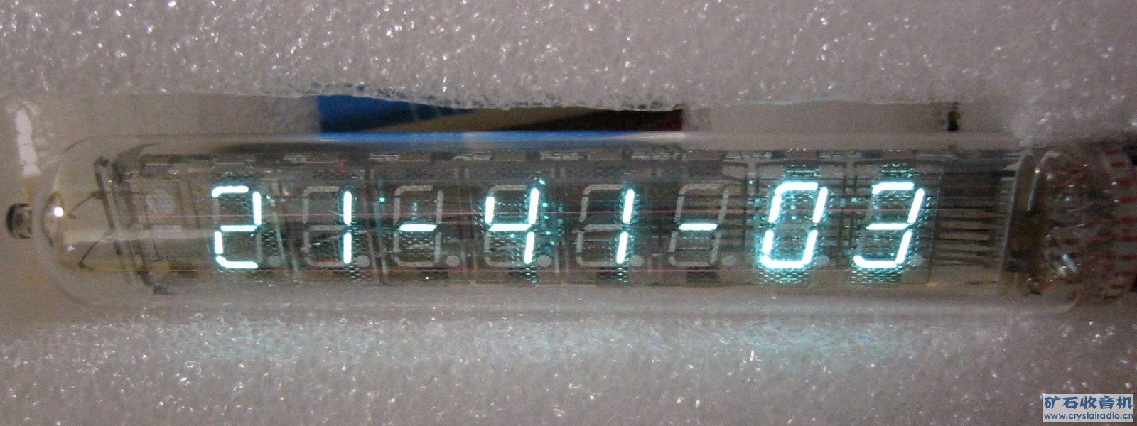

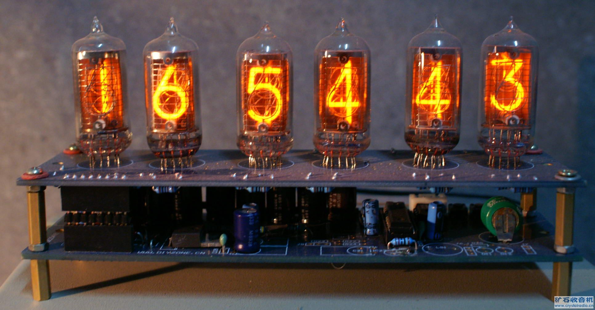

冷阴极辉光数码管中一个阳极和10个分开的阴极组装在一个外形酷似普通电子管的玻璃壳内,每一个阴极单独做成一个十进制数码,共有0~9十个数码(阴极),互相重叠,但留有一定间隙,当阳极通过限流电阻加上高电压时,任何一阴极与阳极间电压大于起辉电压时,该阴极便发出桔红色的辉光,并显示出相应的数码。当阳极与阴极加电压低于熄灭电压时,则阴极停止发光,数码消失。  荧光数码管的外形与冷阴极管相似,但内部结构完全不同。首先,它是由七个字段的七个阳极和一个阴极(灯丝)组成;其次,它还多一个控制栅极。由于阳极上涂有荧光物质,当灯丝被通电加热后,即可发射电子。栅极施加控制正电压,阳极正电压则由被显示的字段控制,当电子发射后,在栅极的牵引作用下,奔向加有正电压的阳极段,轰击其荧光物质而发出绿色荧光。

感谢楼上的回复,基本明白了,荧光数码管是不是也就是那个VFD呀,好象DVD机的显示屏就是这个。手上有一块拆机板上有一块这个,想用来作个数字钟。荧光管翻了一些资料基本明白了,灯丝加2-3V的交流或直流电,栅极和阳级加12-20V的直流正电压,栅级当位选,阳级是段选,动态扫描就是了,和LED数码管差不多。
但对于辉光还是不太了解,比如驱动电压是多高?从描述来看应该比荧光省电些,荧光的灯丝耗电比较大。在网上看到有卖的,倒不贵5元一只,没敢下手,因为原理没搞清楚。荧光的倒是有些明白了,想先用VCD屏作一个玩玩,然后有些想下手安悦的点阵屏。

发现这东东的工作电压太高了,竟然要120-170V,好危险的。

好你辉光管在50-80V左右就能点亮,就像电笔里面的氖泡一样。

辉光是利用充某气体如氖,利用高压电离放电产生辉光的,原理等同于电笔里的氖泡,灯管里的求克,荧光管是利用电子管的电子发射原理制作的,原理可以参考6EX的电眼,示波管,显象管,我感觉VFD是指的以一定规矩做的平面显示屏器件,而荧光数码管只能说类似,不能简单的与VFD画等号,个人还认为,荧光数码管好象也没多高电压,那手指头粗的那种软线的是不是叫YS13什么的,好象用MF30的10K档的15V电池就可以勉强点亮,好象灯丝是1.2V的,屏压也是27V左右吧,

感谢指点,不过VFD不一定是点阵的,象VCD屏那种预制好图案的好象也叫VFD,呵呵。具体是什么的缩写就不知道了。荧光数码管不难驱动,一般20V,甚至15V就行,但很多是动态扫描的,所以还要考虑亮度。那东东好驱动,用7407一类的芯片就行,要不就用三级管。灯丝老管一般是1点几伏的,而新的象那种VCD屏的VFD好象是2-3V。栅极和阳级电压应该是15-20V。先玩玩荧光吧,感觉好弄,而辉光的高压有些难弄。

听说这种辉光管寿命只有500个小时,网上有一牛人做过,据说很难DIY,是采用电容、二极管8倍整流到180V电压,60个2N5551三极管,因为有高压,元件又多,洞洞板很难搞。

我也看到了这个数据,真500小时的话那可没多大实用价值,想想20天就就OVER了,不过看过很多牛人的作品,感觉应该不止吧。电压感觉应该不难,8倍压整流是牛,但搞一个220转110的那种变压器然后用ATX电源的整流件不就有高压了嘛。个人还有个想法就是能不能单管自激升压来驱动,反正电流不大。洞洞板是不太好搞,要不就高压部分搭焊,驱动用光耦隔离应该比直接三极管驱动好些,只是费光耦。
