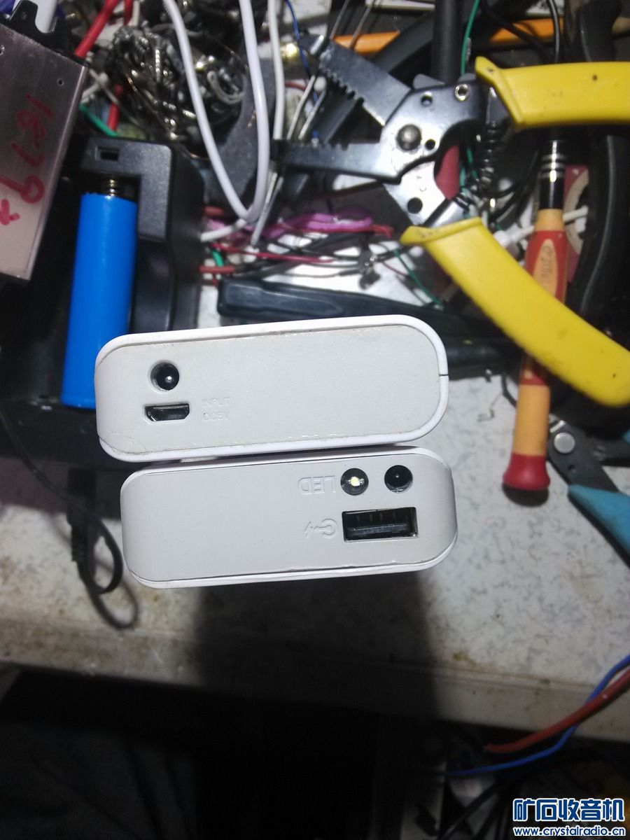

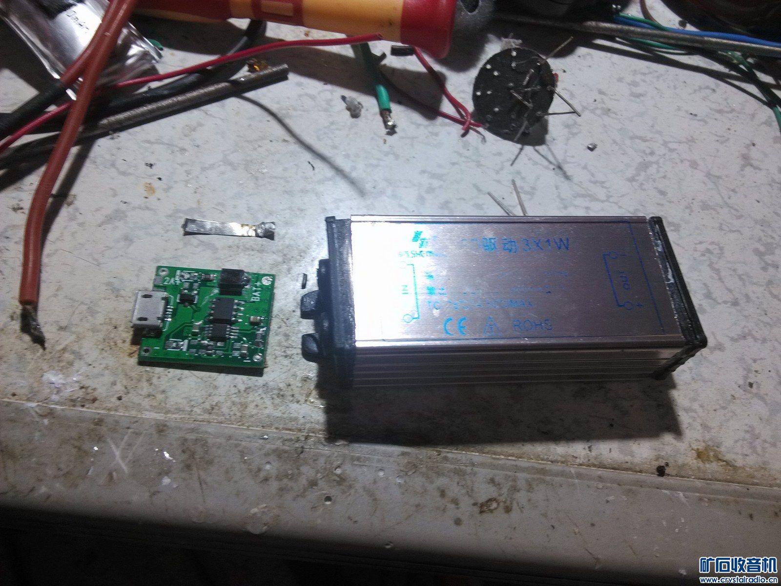

网购了1879充电板套件后,自己焊接后能用,截止电压比4056精准,电流也大。就是二极管发热比较严重,没有外壳。前几天买了两个LED灯,电源正巧是铝壳,比划了一下,决定用这个做个盒子。
板子和盒子如图了。

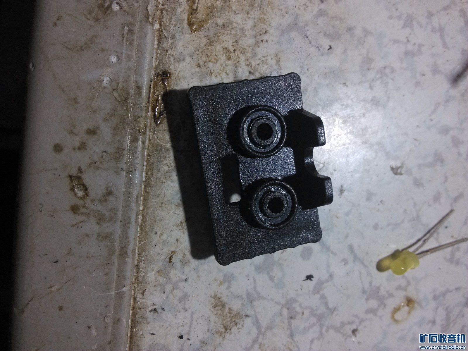

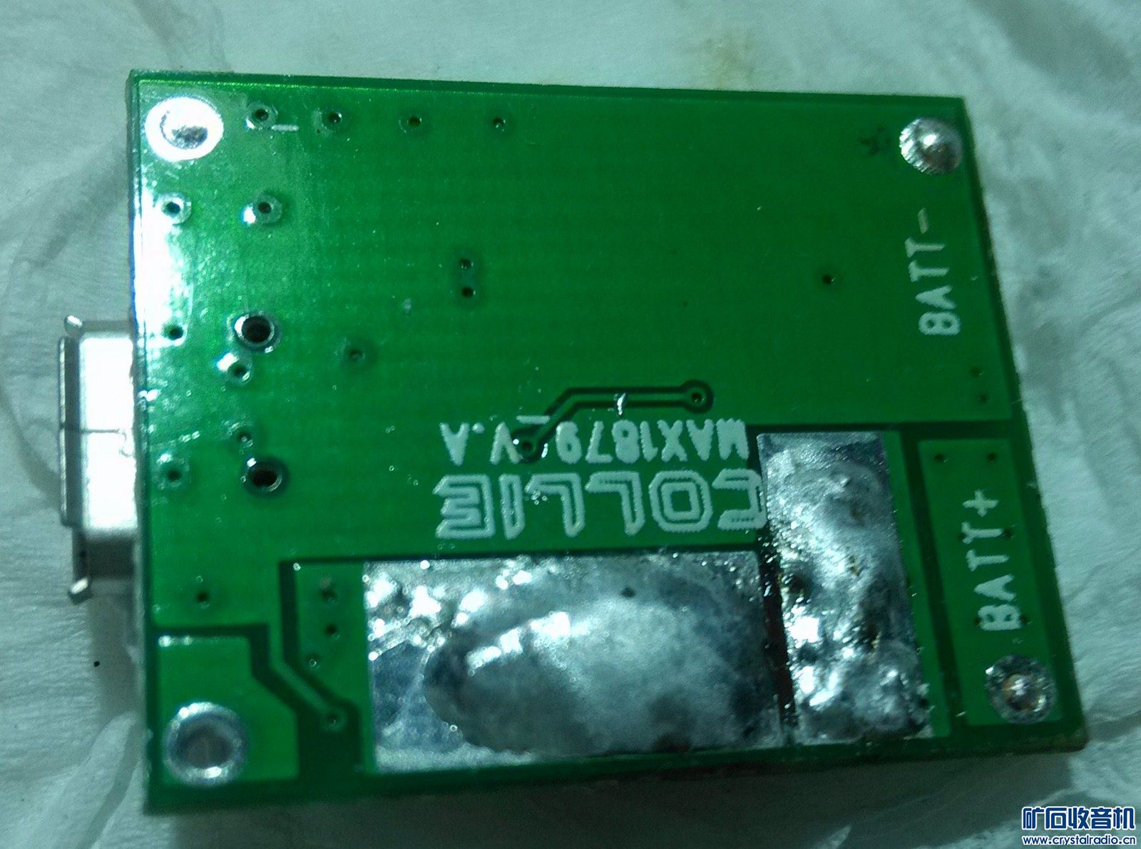

SS34温度居高不下,背面堆锡也不好。这次直接将SS34焊到板子背面,涂抹硅脂后,利用铝壳散热。
在电源铝壳的一段挖孔,安装迈克插口,这个孔要贴住边,需要考虑到将SS34压到铝壳上。

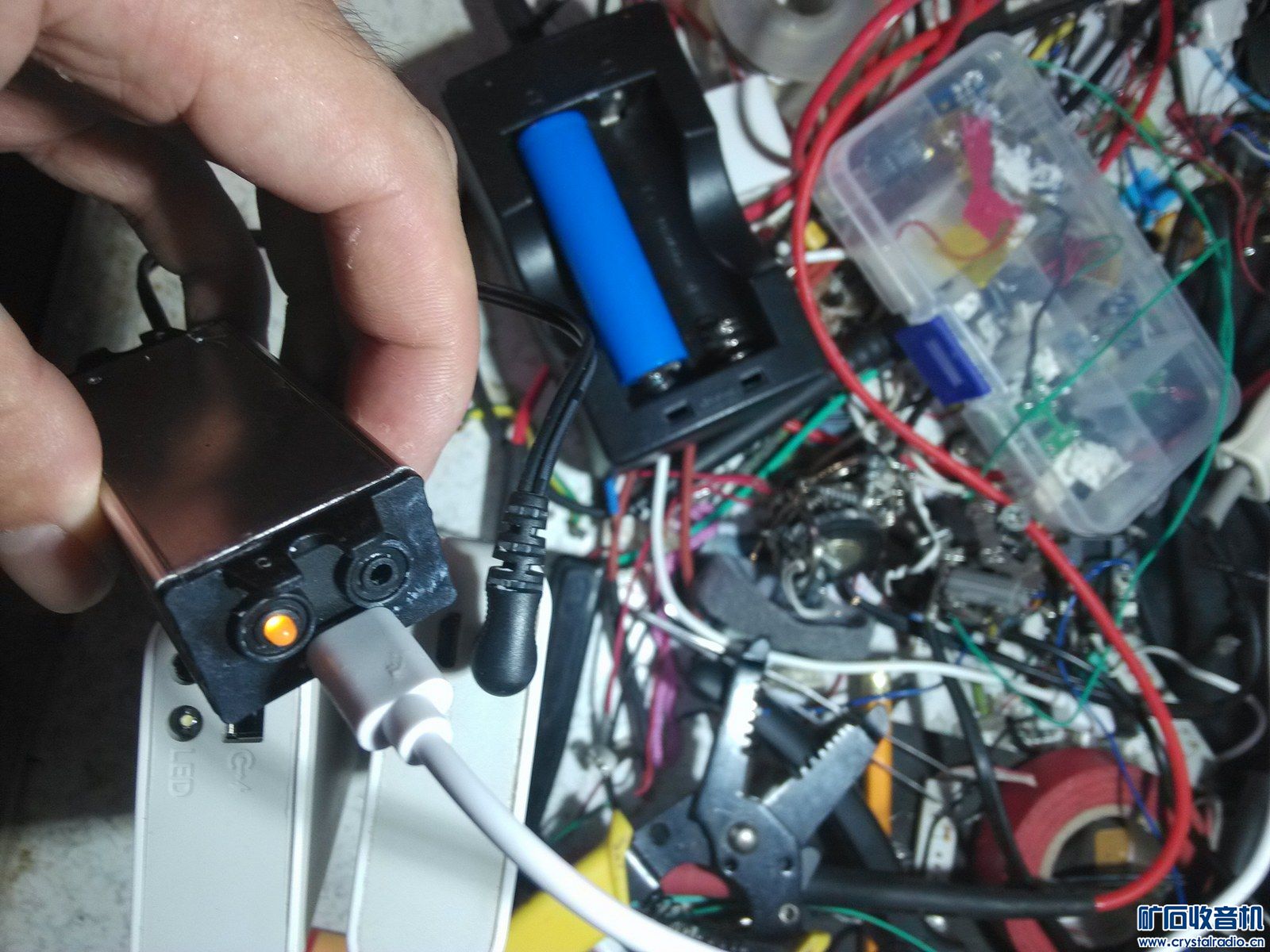

正好利用两个电源线的孔安装指示灯。这一个是在迈克输入孔上装了两个LED指示。另一个是迈克输入孔边装一个,输出那边装一个,有充电电流输出就亮,没输出不亮,很直观的。
两个,其中一个做了一对鳄鱼夹、5.5圆孔插头和2.5圆孔插头,这个在工作台上用会方便一些。另一个只是2.5插头,只对移动电源充电用。

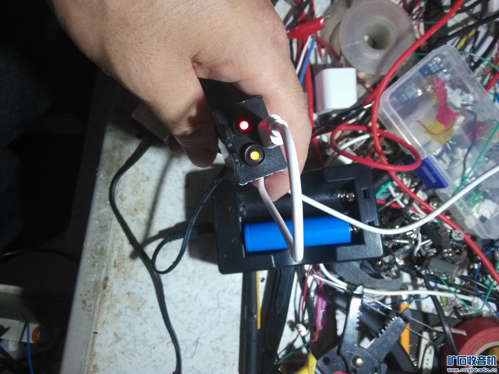

插电后亮一个灯

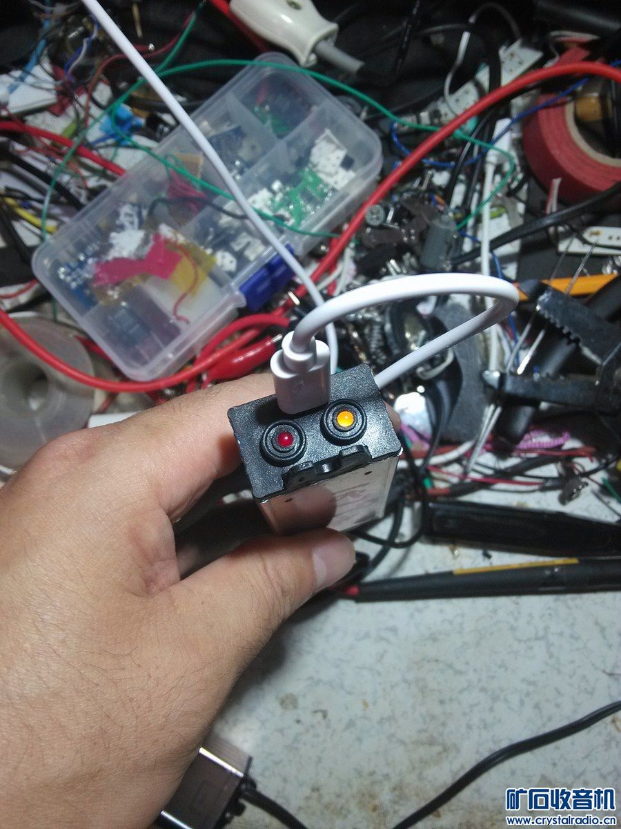

充电中亮两个灯。

两个移动电源,LED被拆下,加装了2.5插孔,直连电池。
试机,OK。电池耗尽情况下,可以用PSP电源以2.5A电流充电,速度比较快了。这也只针对10000毫安时的大容量的,小容量的没有必要了,单节18650的就算了,电流有点大。以前充电时SS34在用小散热片的情况下温度仍达到60度,现在,铝壳温热,散热效果太好了
