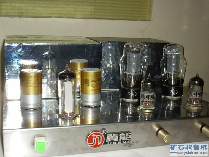

装调完毕,效果不错,声音弹性十足,高低音延展都不错,比较满意,上图

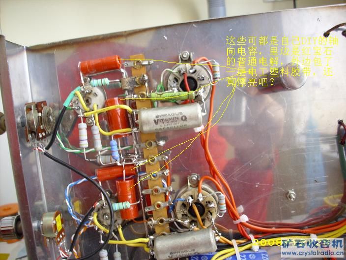

底板打棚图,用网线做灯丝连线不错,其他连线都是电脑开关电源上的,都是镀银铜线,又有一定硬度,比较容易整理成型,焊蛋鸡的很好的线材
耦合用的是思碧的VQ,这东西不愧是毒品,用于耦合效果确实不错

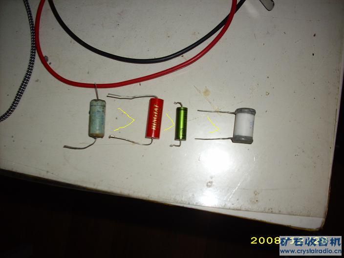

手头几种耦合自己的听感比较,思碧最好(25/对),其次我觉得还是国产的老蜡封(这个便宜易得),再就是那对日本代工的HINGTAT(10元/对),再是REO的MKT1813(2/对)最差的就是那瓷管了,个人听感,仅供参考

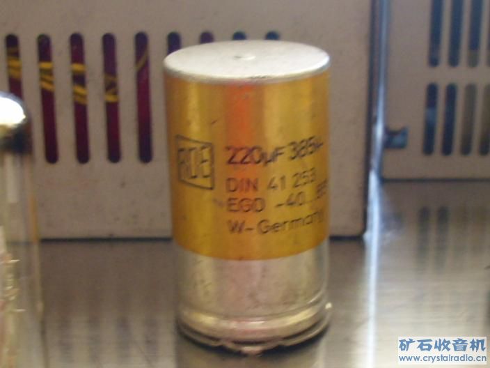

滤波ROE金色,不错

整体效果图

 楼主| 发表于 2009-1-1 18:47:35 | 显示全部楼层
回复 18# 三川四目 的帖子
这东西有的是,单位淘汰机器随便拆,呵呵!那些线也不错呀,都是镀银铜线,是焊胆机的很好的线材(临时还没发现有比他更好的,我焊机都用他),那镇流器只是手头有,就用上了,相信比不用强

我也喜欢用坏PC电源的线做连接线,个人感觉网线做灯丝供电会不会细了点?
