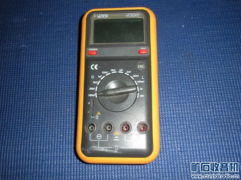

今日得到一块胜利电容表,使用上有几个疑问,请高手解答一下,谢谢
1,打开开关,将表笔插入一左一右插口,短路表笔,没有任何反应,这时按下右边那个TEST按键,一直按着,可以正常测量电容或者电感。
2,这个TEST按键是什么作用的?什么情况下使用的?这个按键不是自锁的,放开手后,按键向上弹起,这时表又没有任何作用了。

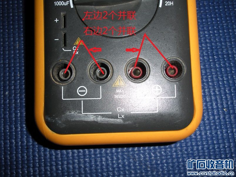

3,左边2个插口并联的,右边2个插口也是并联的,这样有什么作用?
发表于 2014-6-23 23:44:50 |
左边2孔和右边2孔分别并联,是防止表笔接触不良。
边上2个插口是带脚电感电容直插测量口。
TEST键是测试键。

发表于 2014-6-24 00:16:09 |
你的表估计通断上有问题,先看看拨盘铜片是否接触良好(因为你按住测试键能测量),至于测试键的具体操作,我也不知道,你放狗搜下,看看有没有教材。

发表于 2014-6-24 08:17:21 |
TEST是为防电容没有放电而烧表设计的,先接好电容器,内部是短路的,按下那个键时,表才会显示数字

是不是每一次测量电容都要按一下那个键?
正确,连接好了,是每一次测量电容都要按一下
