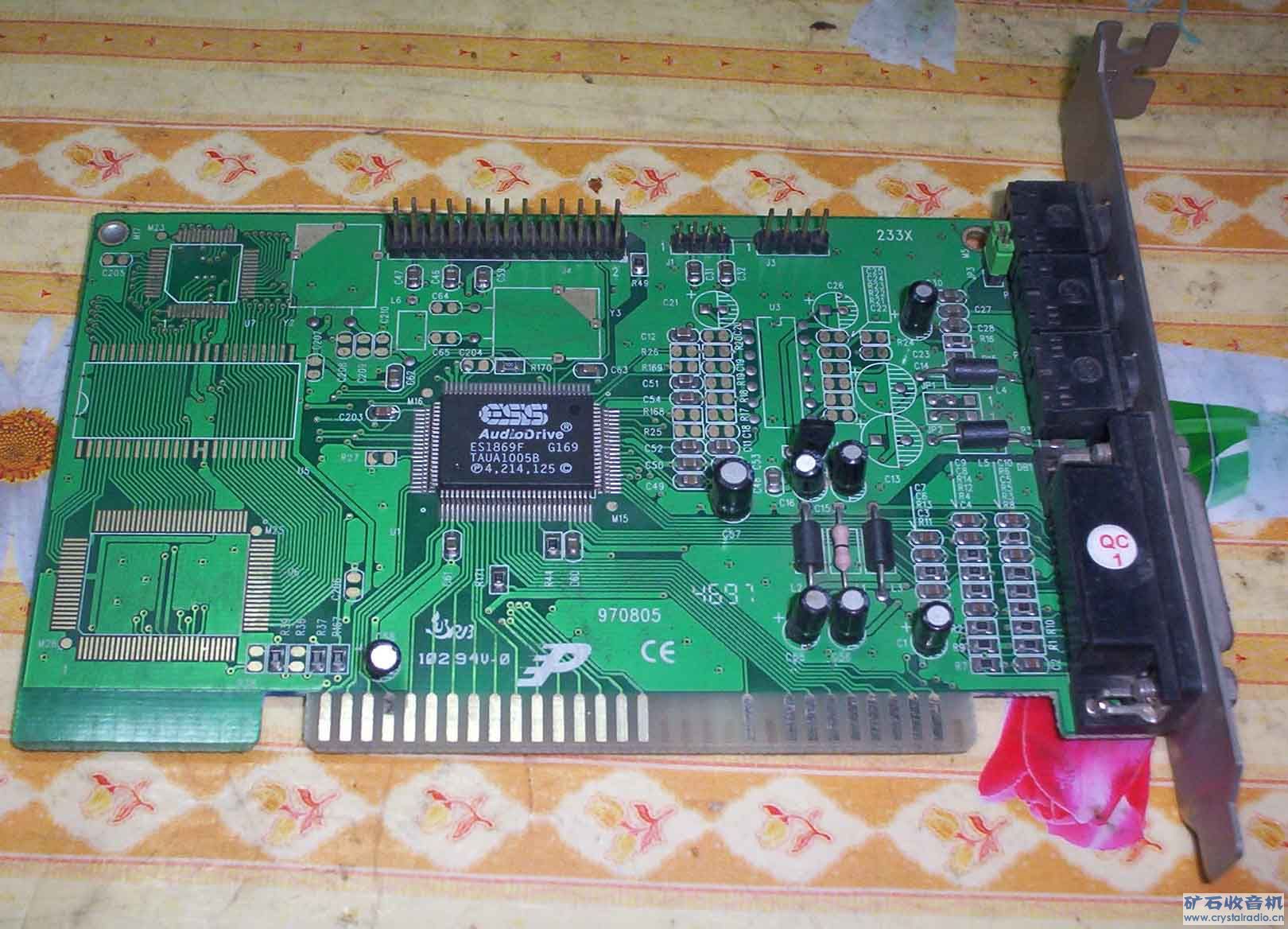

    三姑家给我大外甥用的计算机,可谓古董了,记得那还是01年或是02年(好象是02年我结婚后的事),农校一位女老师的家属原来在学校里办班,组建无盘站,给学生们一个练手的空间,有二三十台机器,都是P166/32M级别的老机器,后来打算改行搞软件开发,所以处理那些东西,我这个人,论坛里也都知道,就好拉个皮条,(非贬义啊,我可是不吃回扣的那种哦,纯义务,奥运精神重在掺和嘛!)于是推荐给我一个同学和我三姑父,他们分别选了两台档次稍微高点的,我三姑父选的当然是最贵的了,再穷不能穷教育吗。好象花了1000还是1300啊,买了这么一套:VIA MVP3+CYRIX的M2-300+32M内存+3.2G的昆腾火球+SIS6326显+ESS1689声+终结者所谓250W AT电源,某杂牌壳,配14的三星数控,键盘鼠标学生桌,就这些吧。弄回来先放我这里,重新装的系统,按的游戏软件和配的音箱,回头又跟三姑父送回家去,亲自调教几岁的大外甥,初步的学会玩。

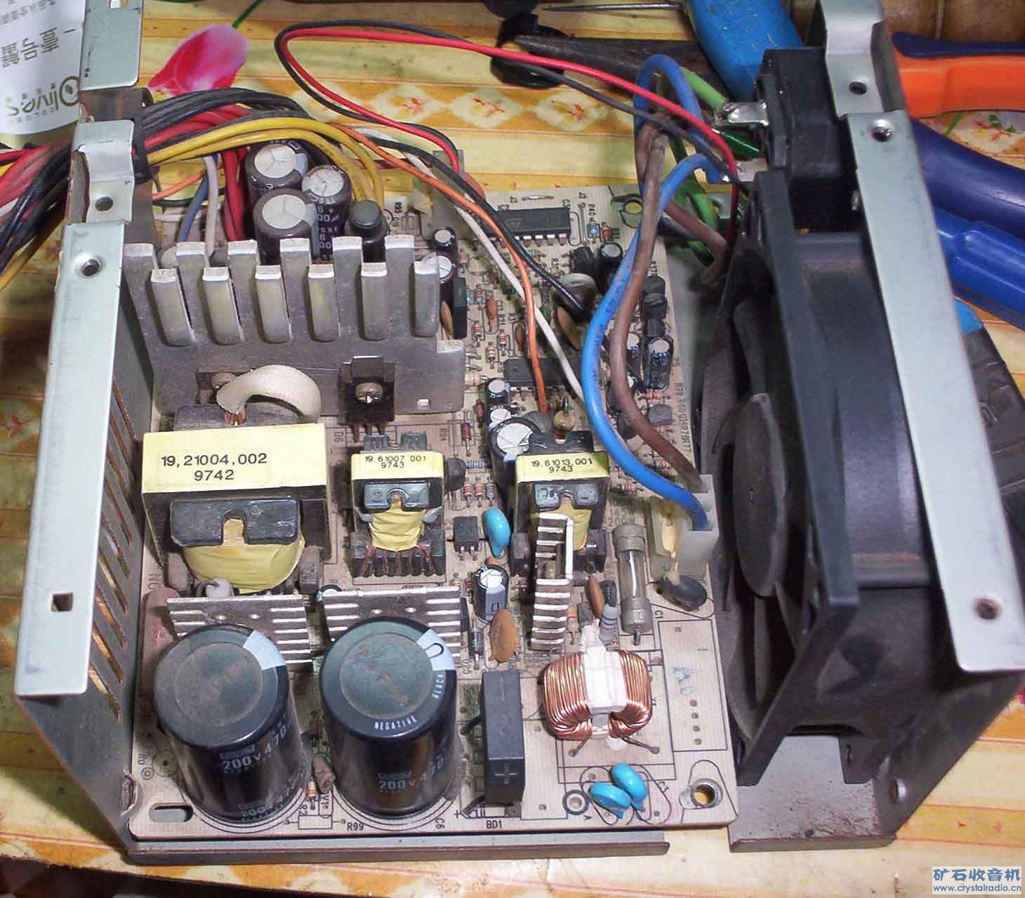

    最后还是用阿拉丁4板子(不能用AGP,不支持,无插槽)只好找了一个2032的PCI显卡,能上24BIT,640x480,或16BIT 800X600,以前这个显卡有紫屏的时候,在这板子上就不出问题。配原来的声卡,又添了条168线的16M内存,换上个FX400的老CDROM。电源确实次,谁见过刷白漆的电源壳?拆下来轻得厉害,打开一看里边那四个管子样的东西,只带两个小得可怜的散热片,能省的东西都省了,那模样,估计能有100W就不错,那些AT电源都在车库,家里没有,不过倒有个当初吴哥送的一个准ATX电源,是个大长板子上的,那板子也是SOLT1的,因为CIH弄坏了BIOS都送我研究了,板子前不久刚拆了,电源很重,打开一看虽然5个管子各自有铁龙骨型散热片,但是那设计绝对是正规玩意,就是只有145W,两个6芯AT插头,多个三芯的地,启动和3.3V,短路启动和地就可以工作改造了一下,将红线掐了,白线和黑线引长了接电源开关,就算改成了,后来发现该板子还有USB插针,不用浪费了,于是用一报废的CD音频插头线,做了个USB引出线,用一全新的USB口,拆了一个232的9针模块,将USB口加工好按在里边,用热溶胶固定死,然后将该DIY模块固定在金属挡板上,这样就有一个后置的USB了,按上98下的万能USB驱动,将来在给他升级机器的软件什么的,就可以用USB存储设备了,结果在试验过程中,明明接对了线,却不能识别到盘,开始是可以的,用读卡器配合SD卡也不读,但是灯亮,接上瞬间灯很亮,然后马上就暗下来也不闪,后来用自制的USB LED台灯试也同样问题,怀疑USB的供电不足,测量只有2.8-2.9V,干脆嫁接吧,从5V上通过10Ω电阻取电给USB的5V端,这样问题解决了,组装好就可以了,太棒了,我把硬盘线光驱线10根一个单位剖开,做成那窄带型的,显得利索点,基本就这样了,扣盖收工,前后折腾了3天多,就为这么一个老机器,还真让清闲惯了的我大费了一番脑筋

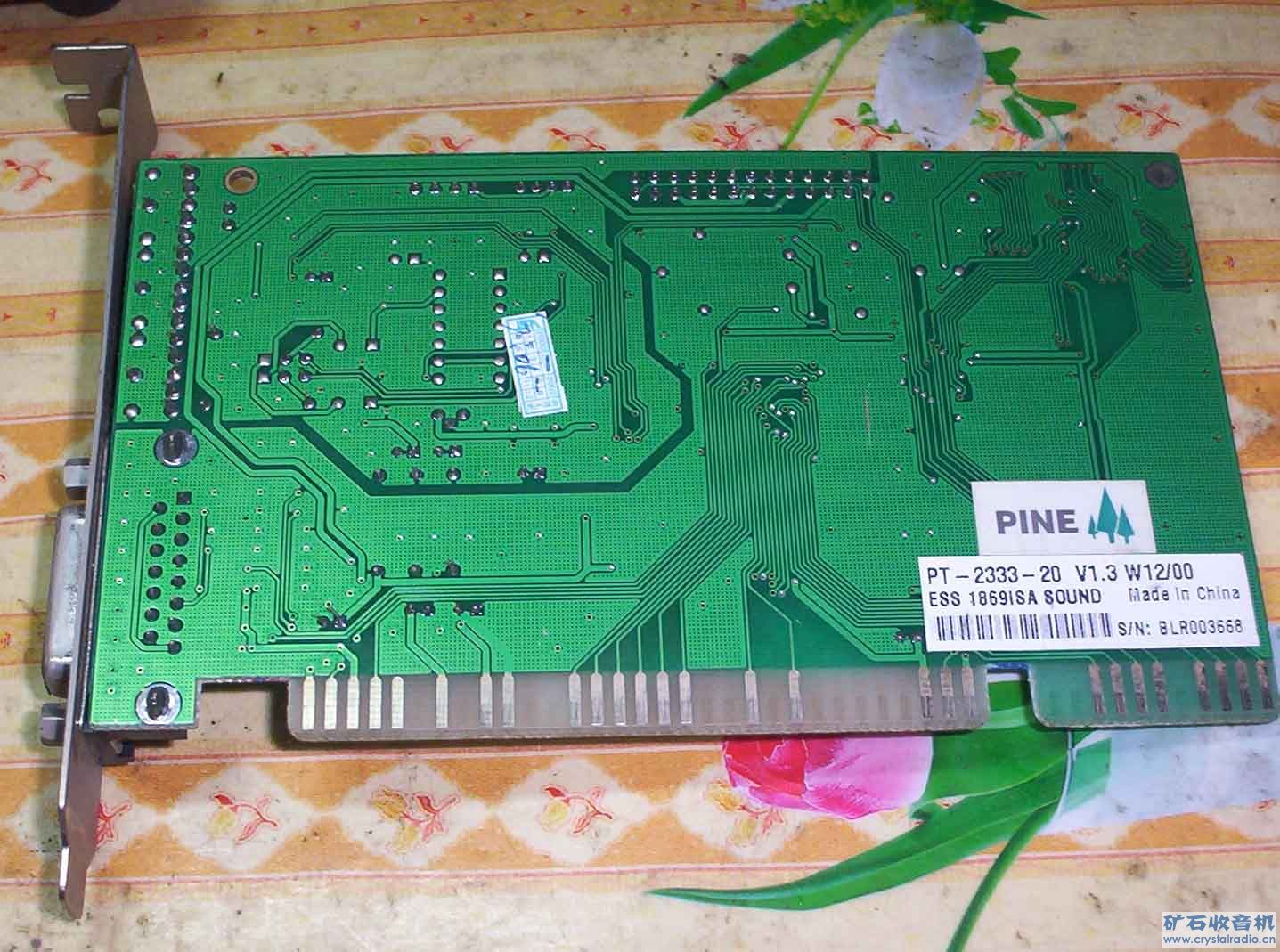

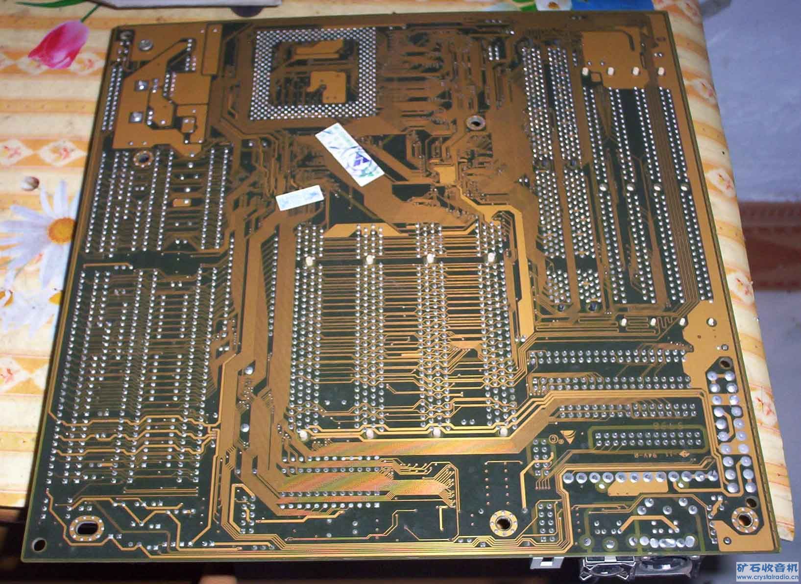

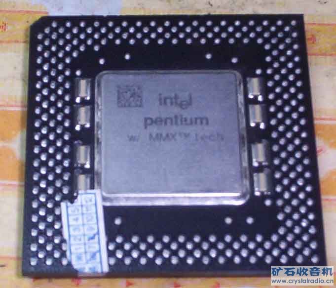

补部分图:BX98板子、塞杨300A、ESS1689声卡、阿拉丁4板子、奔腾233、终结者电源、145W某电源

另外,上图中电容中的一个电容似乎鼓了?

没有鼓,这板子虽然老,但是电容却都没什么大问题,电容也少,现在的板子电容密集,出问题的几率也高
手册上说是金蓝点168,轰天雷AGP奔腾板,当然,这手册是当初卖给我这台绿板机器的那哥们在卖给我朋友另外一台一样配置的机器时,我把说明书和驱动盘扣下了,记得他那扳子好象确实是蓝板子,不过俩板子布局各方面完全一样。而我三姑父买的那机器用的金黄色板子除了板上没有声卡外其他也跟我这个一样,看来那阵,这板子还很流行的
我纳闷了,为什么BX98上塞杨300A或P3-450(实际报P2-450)都不能运行XP呢?内存也够,硬盘10G,哪里的问题呢?一进XP就蓝屏
