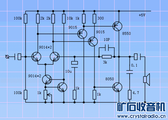

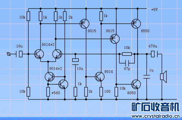

双集电极输出的功放在效率上具有一定的优势,值得探索出一种较好的设计。之前的设计都采用互补双差分倒相,存在难以调节和静态电流随电源电压变化大的问题。这个设计使用单差分倒相,并引入恒流源,较好的解决了静态电流随电源电压变化大的问题。
这个电路只需要调节恒流源的一个电阻就行了,使整个电路有一定的静态电流。一但调好,静态电流随电源电压的变化就比较小了。

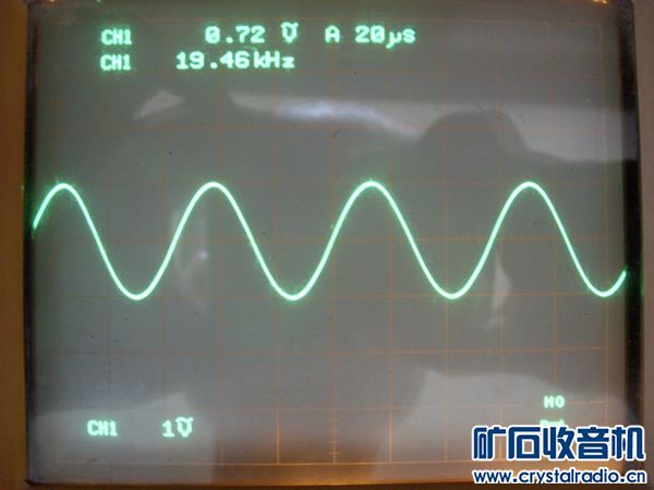

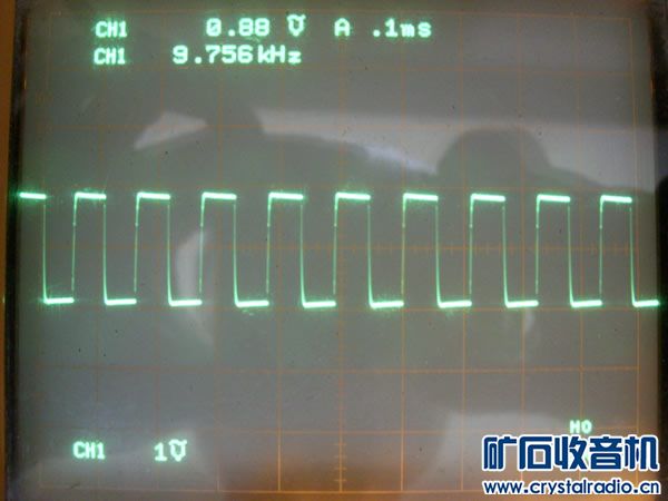

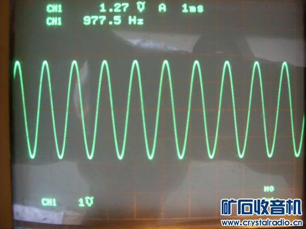

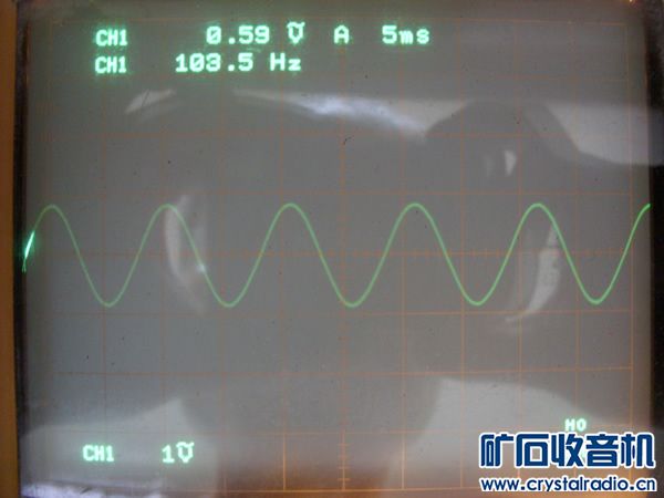

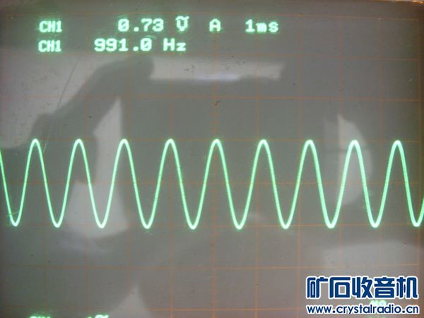

初步测试结果
[静态电流10mA,这个是实际电源电压4.4V,在5.1欧负载上产生的最大不失真波形,峰峰值约3.6V,有效值1.27V,这时的电流是120毫安。正弦波输出功率1.27*1.27/5.1=0.32W,电源消耗功率4.4*0.12=0.53W,这时的效率约60%。

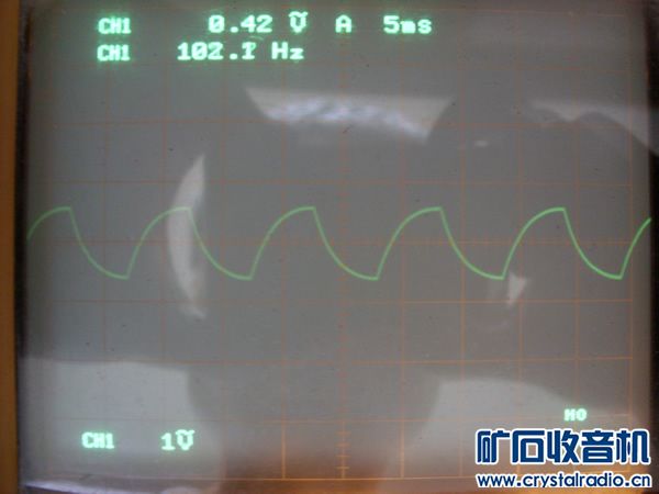

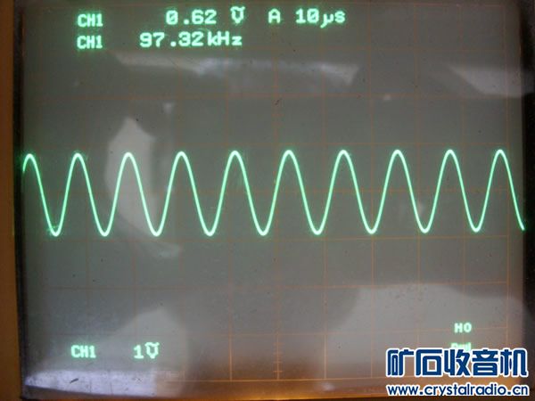

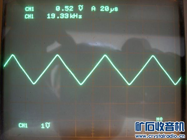

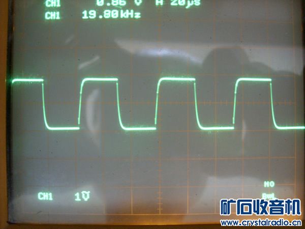

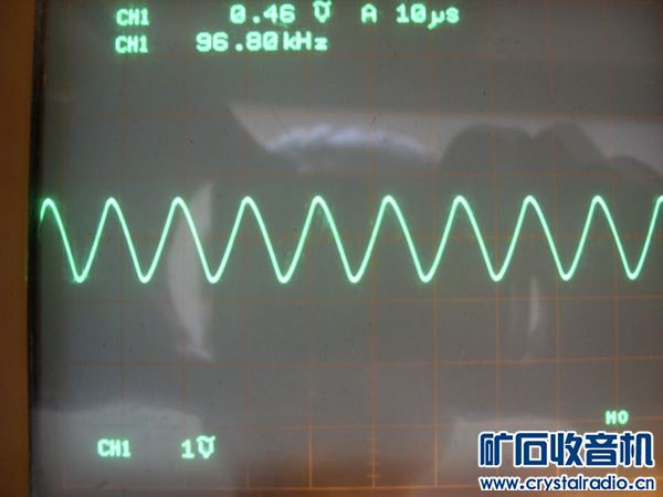

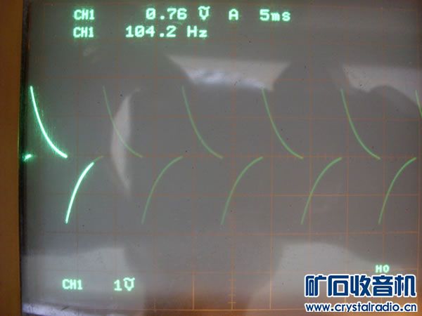

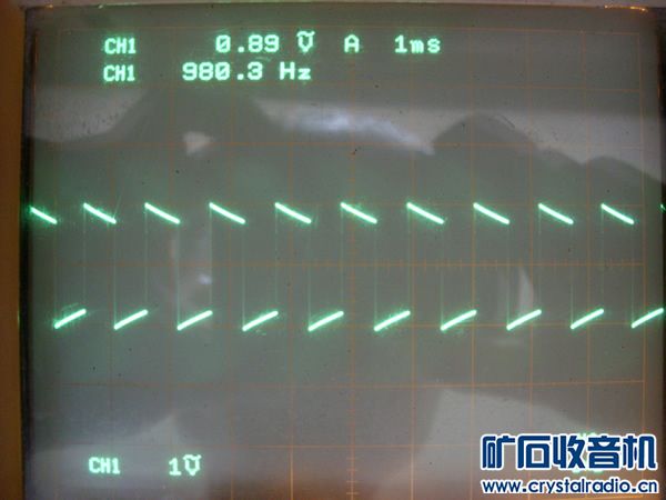

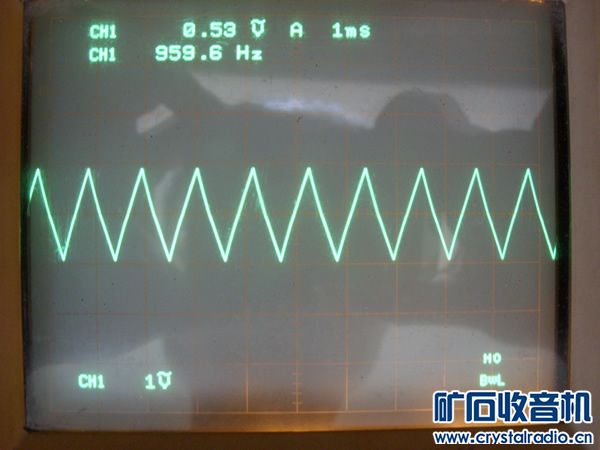

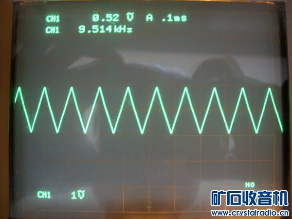

下面是将5.1欧负载电阻上的输出波形调到2Vp-p,然后改变频率和波形测试的结果:
由此看出,频响还是不错的,20khz与1khz幅度基本上没有下降。低频段100Hz下降较多,这是OTL存在输出电容的固有缺陷。
这个电路的瞬态响应可能较差,不是高保真电路的首选。

改成OCL双电源供电,看看效果如何?
发表于 2014-6-22 16:00:13 | 显示全部楼层
输出端1微法电容少串联一个小电阻吧。
发表于 2014-6-22 16:00:37 | 显示全部楼层
输出端1微法电容少串联一个小电阻吧。

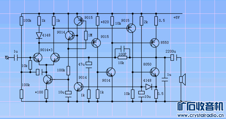

 楼主| 发表于 2014-7-1 15:38:13 | 显示全部楼层
关于这个电路的最新改进。
引入了大环电流负反馈,可以更好的控制静态电流,初步实验是可行的,尽管原先恒流源的方案稳定静态电流的方法也不错。
这种集电极输出的功放总的效果还是不错的,就是复杂了一些。
发表于 2014-7-2 01:16:35 | 显示全部楼层
 楼主| 发表于 2014-7-2 09:22:55 | 显示全部楼层
xianfjq 发表于 2014-7-2 01:16
这个4148二极管是防止后面的9015截止用的吗?
提供给后面的9015额外的直流偏压,以利于引入发射极电阻,使这一级成为单纯的反相器,这样就平衡了输出管两侧的激励。由于二极管导通后交流内阻低,不影响电路的交流状态。
 楼主| 发表于 2014-8-10 14:18:11 | 显示全部楼层
更优化的版本
这个电路在稳定性上更具有优势,输出能力也不错。
发表于 2014-8-10 14:34:06 | 显示全部楼层
把第二个做激励的9015
改成9014
输出也从发射极取出
应该会更好些吧?

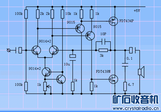

 楼主| 发表于 2014-8-10 14:41:13 | 显示全部楼层
场效应管作为输出管的版本
性能与晶体管的版本差不多。
 楼主| 发表于 2014-8-10 14:46:43 | 显示全部楼层
lxa000 发表于 2014-8-10 14:34
把第二个做激励的9015
改成9014
输出也从发射极取出
改成9014从发射极输出,相位关系就不对了。
发表于 2014-8-10 14:59:52 | 显示全部楼层
你现在是从集电极输出的
与另一个比较
输出幅度会不一致吧
