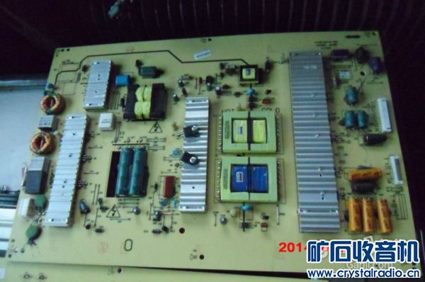

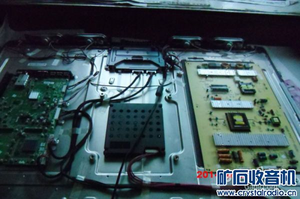

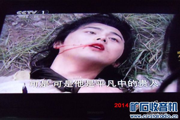

故障现象:开机,三无。检修过程:估计是电源问题,开壳,侧保险丝已断,电源板上有许多原件损坏,如果修出来,估计使用时间也不会太长,决定换电源板,型号是5800-P47TLK-0010,168P-P47TLK-00,为节省时间,发顺丰快递,用现在型号P42TTT-0320代换,上机,只听一声响,机器无反应,断开电源,测量新板,保险丝完好,场效应管18N50击穿,原来是邮来的新板上的一个贴面三极管包装时一脚脱落,返厂又得时间,决定自己维修,将换下旧板上好的18N50安装上,焊好贴面三极管,试机OK!!

为什么不把原来的电源板修下
发表于 2014-6-22 02:57:17 | 显示全部楼层

led背光的吧,板子这么小

很多贴片原件坏了如果没有图纸很难知晓具体型号及规格进行代换
