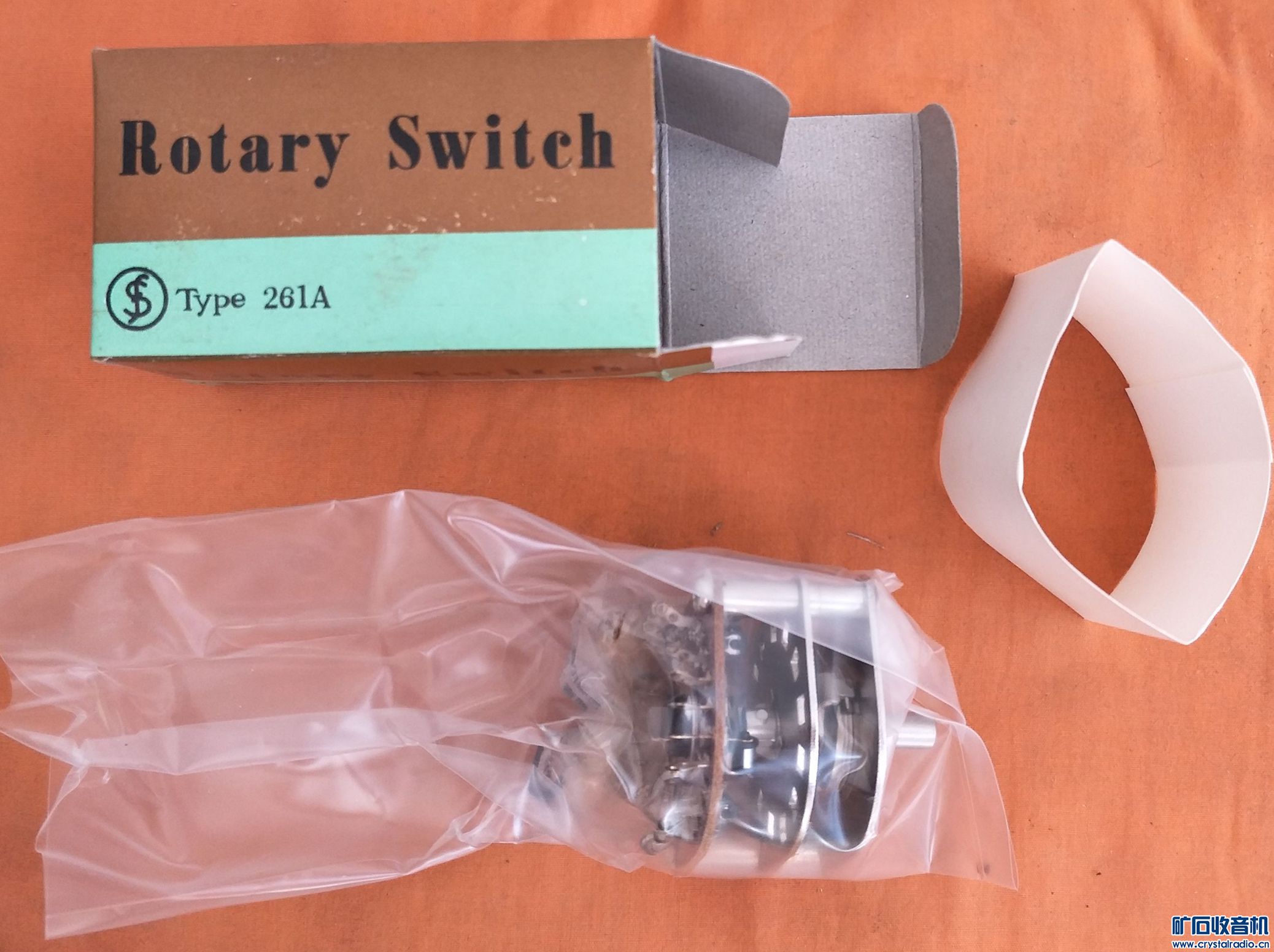

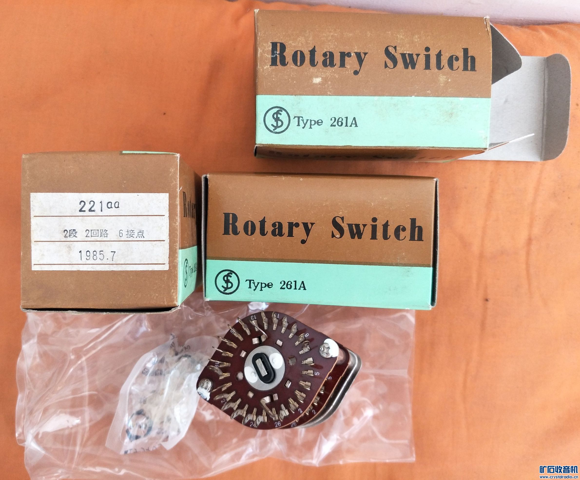

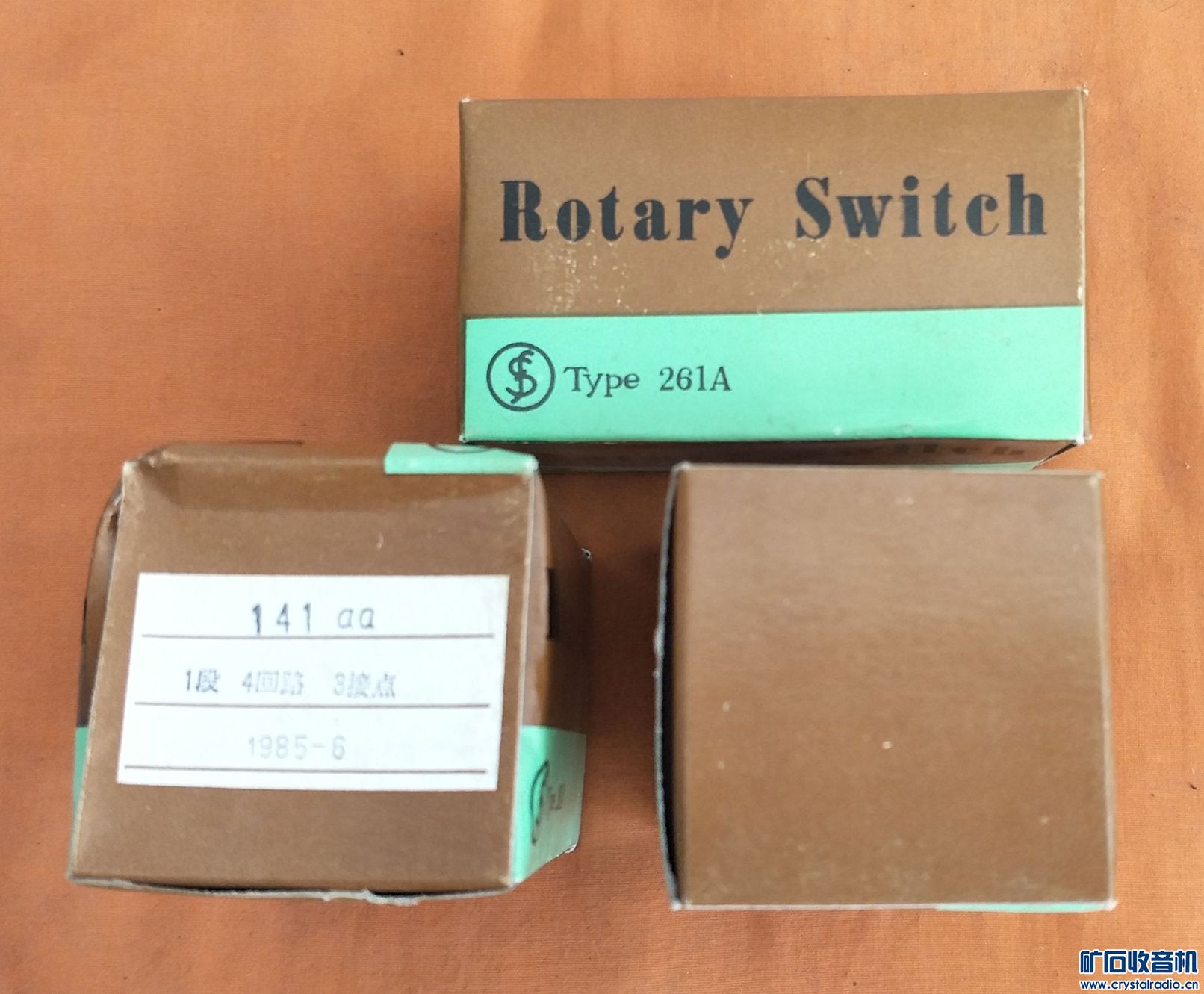

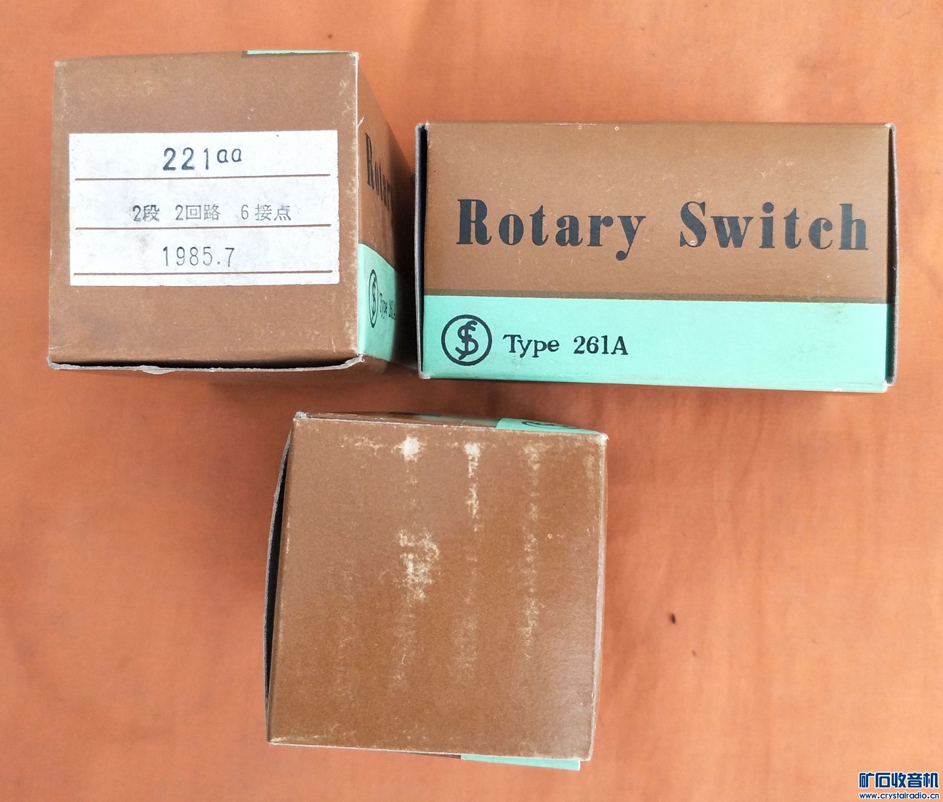

发表于 2017-7-18 16:34:47 | 显示全部楼层
IMG20170708101341.jpg IMG20170708101332.jpg IMG20170708101321.jpg IMG20170708101248.jpg IMG20170708100945.jpg IMG20170708101042.jpg IMG20170708101059.jpg 。。。日本富士通;波段开关;;是???
