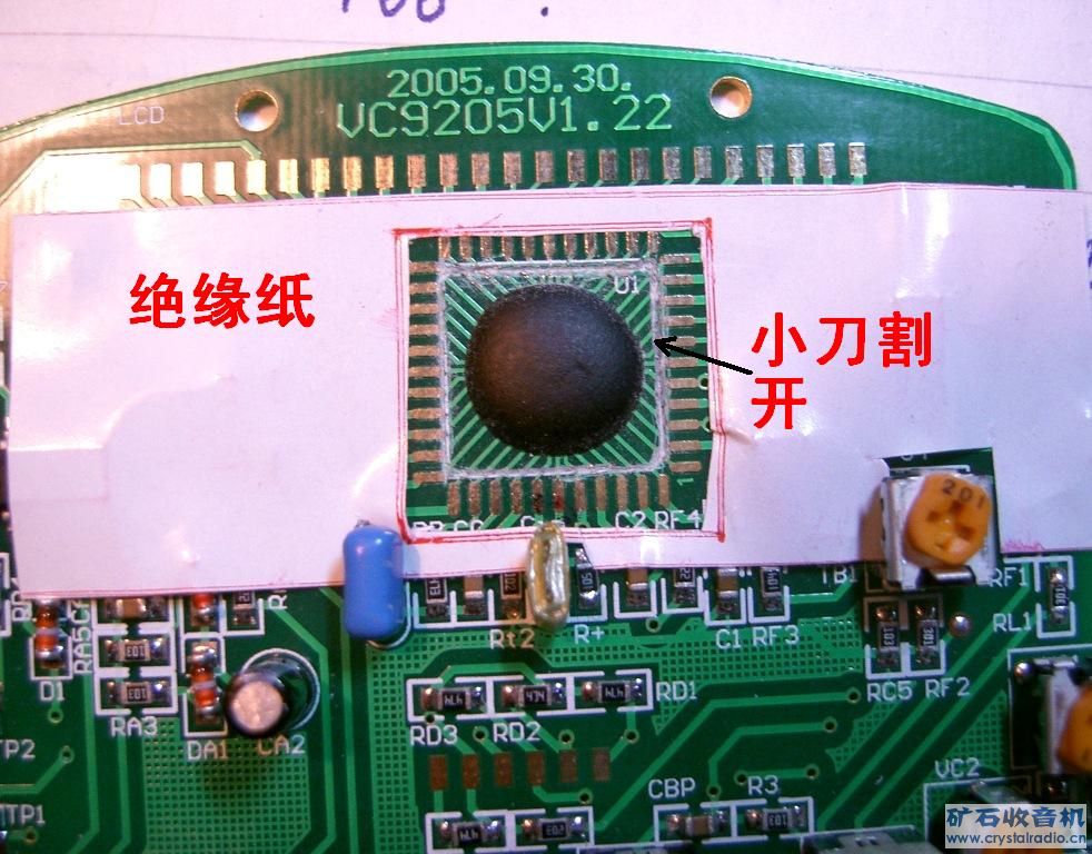

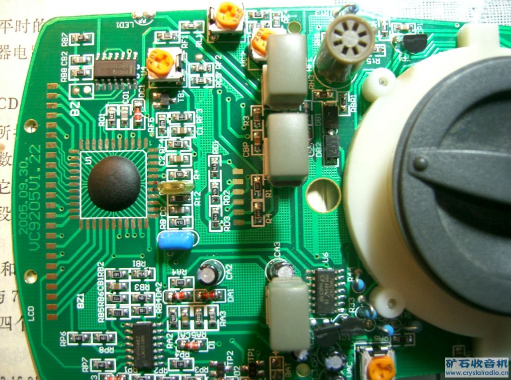

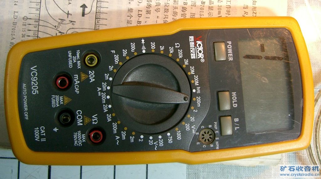

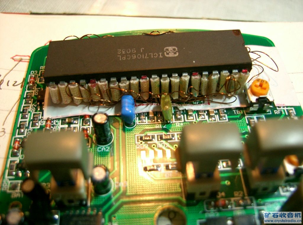

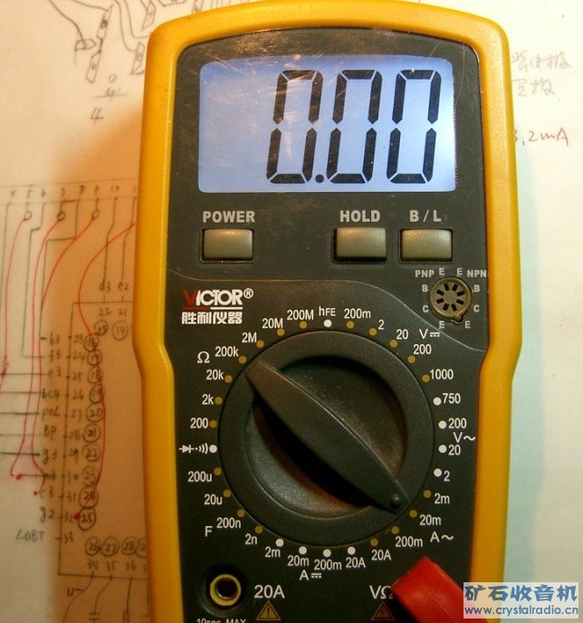

最近一台VC9205数显万用表出现了故障,表现为,所有的档位不管测量还是不测量都显示“-1”(数据溢出) 故障表.JPG ,由于该表里面的芯片是软封装的共有44脚,论坛上称“牛屎” 牛屎IC.JPG 。该IC也没有找到相关的资料。这几日有空,先从外围电路查起,也没有发现明显的故障点。后来发现这个IC 的外围电路与7106的外围电路极为相似。是否可以用7106来代替,仔细地查看液晶显示屏的相关脚,发现完全可以用7106来代替,只不过少了数据保持功能。找出与7106相对应的脚之后,将正输入端IN+与基准电压正端Vref+短接之后如果仪表正常的话,应该显示100.0但是实际上还是显示-1.说明,该牛屎不能用了。为了能顺利地替换7106,又测量了一下液晶屏后面的空间刚刚可以放下一个7106,(但是连IC插座一起就放不下了),马上动手进行替换,第一步把原先牛屎四周用小刀小心割开如图 割开.JPG ,并贴上绝缘纸,然后用0.35漆包切成一段一段,每一根两端刮漆上锡,小心地焊好如图 焊接铜线.JPG ,再把另一端焊到对应的7106上面如图 7106.JPG 7106之二.JPG 。再仔细地检查,无误后通电,该表修复 已经修复.JPG 。最后在进行调试,用另外一只数显表200毫伏档,测量Vref+的电压,调整电位器使之100毫伏即可 调整.JPG

有软封装的7106,没必要这么麻烦.
发表于 2008-12-28 16:55:40 | 显示全部楼层
有44脚的CH7106 除掉屎,焊接就好了!!!!!!
