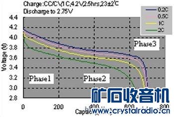

单节电池充电时的电流,与该电池的状态和电源能提供的最大电流有关。
假如使用不能限制电流的电源为电池充电,刚充电时,电源的理论上输出电压与电池的电压差一般会较大,而电池的内阻一般是一个定值,所以充电电流会较大。充电继续的过程中,电池的电压上升,电源的理论上输出电压与电池的电压差会慢慢缩小,所以充电电流也会逐渐减小。
如果你使用n节干电池并联充电,则极可能受限于电源提供电流的能力,其输出电流达不到单节电池充电初期电流的n倍,则初期电流就会比理论上的n倍电流值小。当然你的电源输出电流的能力足够强,应该基本等于单节电池充电电力的n倍的咯。
至于“3.3v起始充电电流不到10A很快降到5A左右持续很长时间才继续下降”,这个现象是正常的,充电初期,电池的电压会很快到达标准的锂电池物理特性上决定的3.6V的电动势,但是这个电压要继续上升,必须要充电到足够的程度,电压才会有比较明显的上升。这个电压上升的特征曲线,跟你看到(或者说网上比较容易查到的)锂电池放电特性曲线一模一样。从那个曲线反过来理解,就是充电曲线了。
下图是锂电池放电曲线
