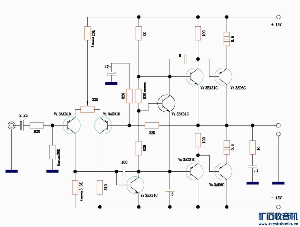

就是那台老式交换机里的东西,上二厂3AX31B留了十几只,一致性非常好,放大系数都是50。3BX31C(蓝点)相貌平平,黑铁脚,用了氯化锌才上了锡。原想都用国产锗管,结果没成功,3AD6电流大(700mA),发热严重。不敢调整。中点电压还行
0.2伏以下。图一是原图。

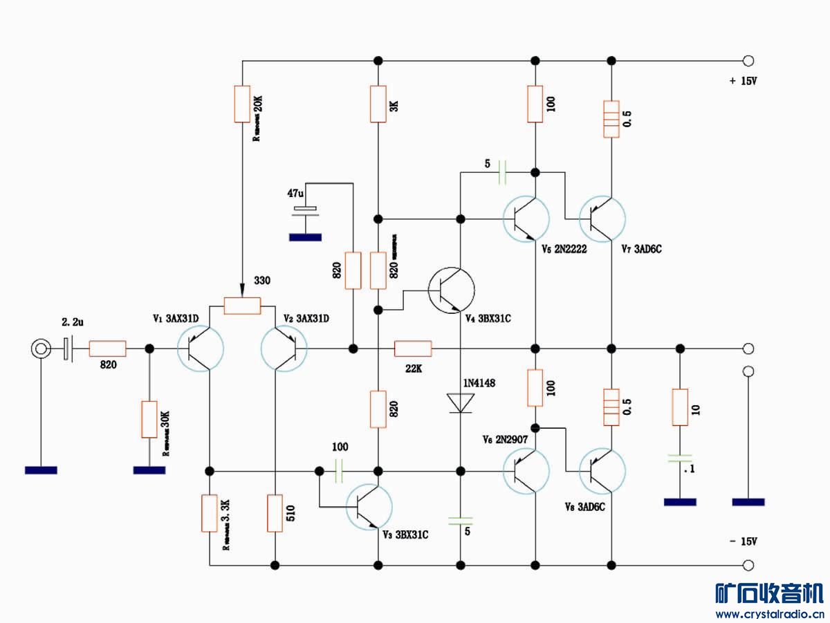

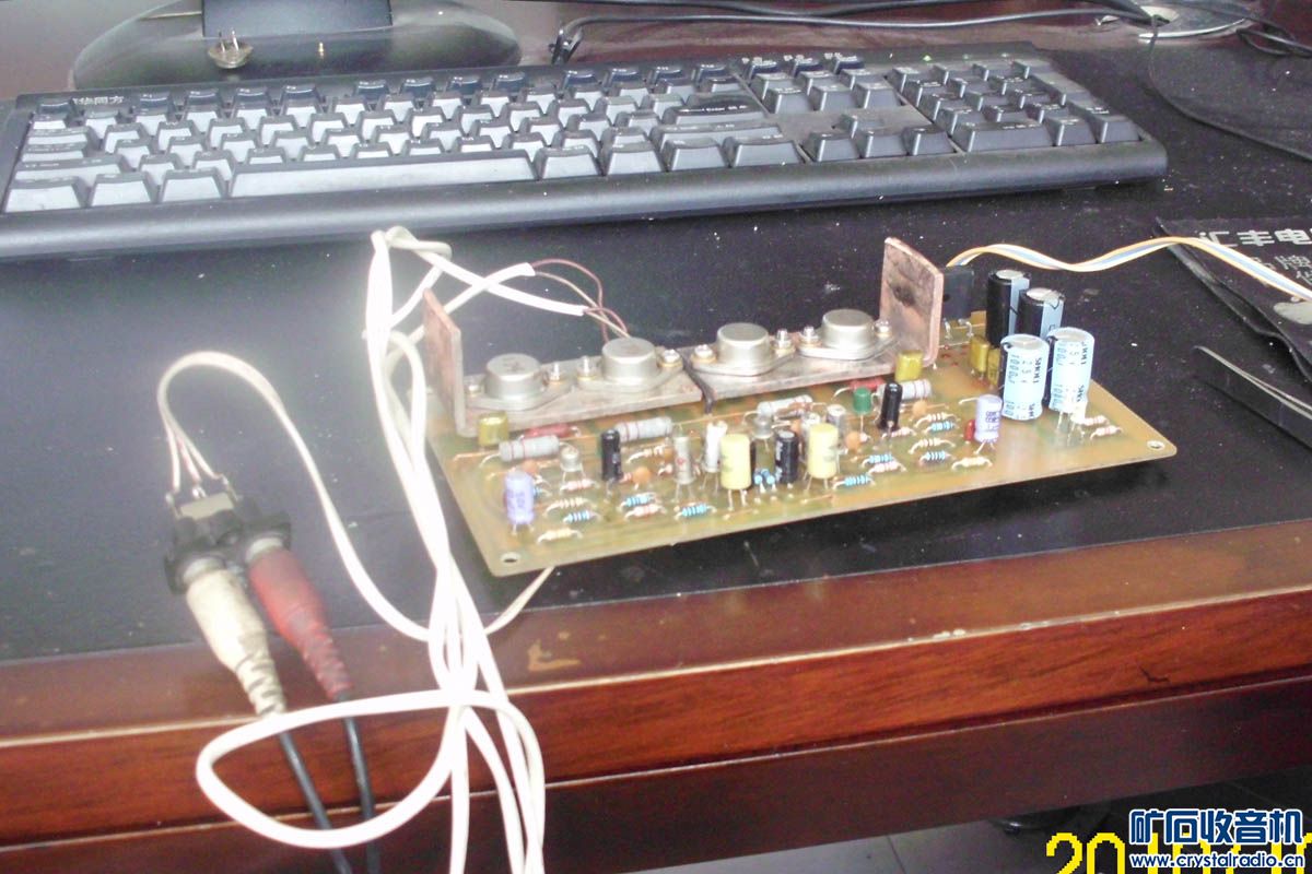

后来改成偏压管为3DG7C,四脚镀金,推动管N-2N2222-2N2907,这样8只三极管,5只锗管,3只硅管,纯紫铜板散热片(可能小点),结果挺好,就算成功了。见图二。试听,觉得是有些不同凡响,像二锅头,醇。缺点就是热,还是电流能力差,如果散热片面积增加3倍,可能会好些。
想想,偏压这里也可能使用锗管,找不到参考。自己琢磨一下,在3BX31发射极加个1N4148,不知道行不行,见图三

发表于 2014-6-18 11:50:44 | 显示全部楼层
以我个人经验来做的,差分放大、电压放大以及推动用硅管比较稳定,成功率高,最后放大级用锗管就行了,这样出的声音,也有锗管的特色。

发表于 2014-6-18 19:48:51 | 显示全部楼层
支持2楼经验,锗管差分和推动真的稳定性不高,易成安全隐患。还是硅管做前级和推动较妥。

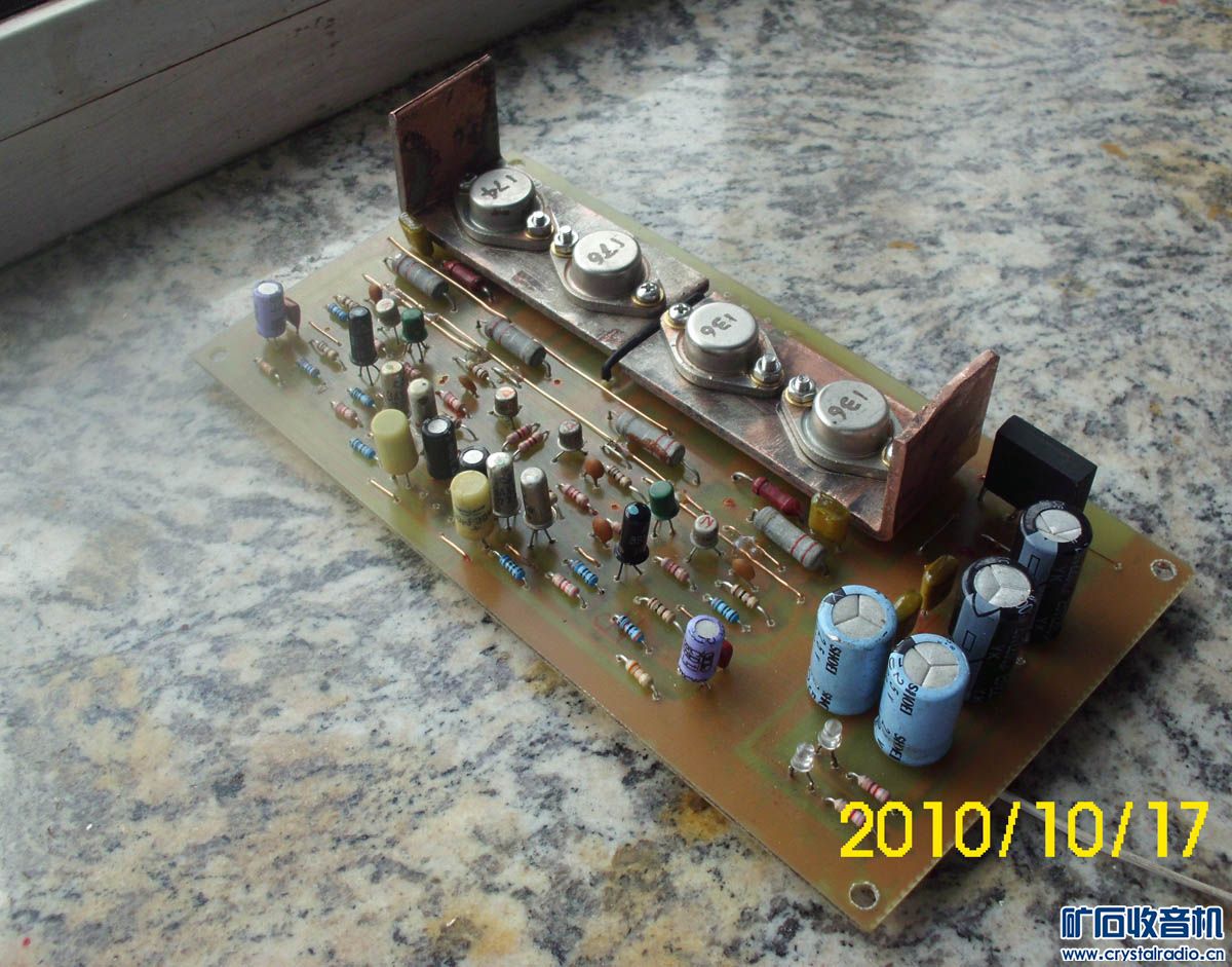

发表于 2014-6-18 21:29:04 | 显示全部楼层
做的很漂亮,从用料看也很用心。
发表于 2014-6-18 22:28:11 | 显示全部楼层
板子做的不错,电路设计精良。足见楼主功力深厚

建议:一,差分级使用恒流源。二,大幅度增加散热器面积,并减小电流放大级静态电流。
三,尝试全锗管,是能够做成功的。

谢谢,版主。说实在的这次做成功,可能得益于那些3AX31B,一致性非常好。
