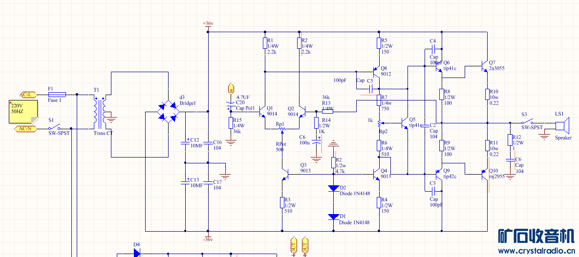

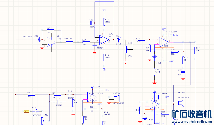

感于论坛高手众多,本菜在此献丑有点不好意思,但是众多高手帮助我成功完成了一个小功放,还是得发出来亮亮相,就算难看也得回馈一下论坛及众多帮忙的高手。因此发帖还是有必要的。
   在此再次感谢W6955,qiuwei9375,zkz,岁月留声机,消磨时间,573670430版主,szlz61版主,求知无足版主,飞机迷拆才是真理,,yngz,张门人,shiuyipyuen版主的热心帮助,同时也感谢freeflying ,扬扬,我爱玩BOOS,chyi3688 ,183421393 ,chenglijie2001 ,zeng_zww ,青松,awp80009 众兄弟的关注。没有你们的帮忙指导,恐怕我还得研究几个月才能成功,再次感谢你们。
   为了避免有兴趣的朋友按我现在做的做,因此在此之前先提醒广大朋友万勿按我的图照做,要么改电压,要么改管子。因为这图把个管子都快用到了极限,有点不安全。 若着实有想DIY个功放的,可以按此图来做,本人实践感觉音质最好的一个,比3886  7294 1875都好,甚至可以直追1969,每个人听音乐的感觉不一样,因此这也是我的个人认为。因为当时我是同时开工1969和这个的。感觉就比1969差那么一丝,但是有很多1969还不如他的地方,不多说。上图,是个超重低音电路。对重低音感兴趣的朋友可以试一下。attachimg]3693155[/attachimg]
不放音把耳朵贴喇叭上也听不到一丝底噪电流声。

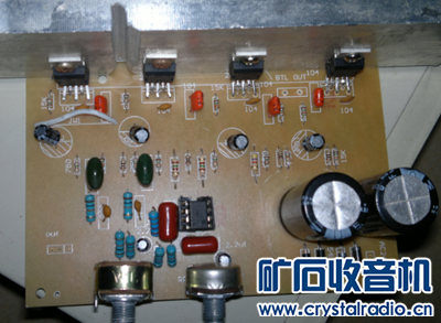

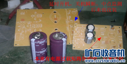

 楼主| 发表于 2014-6-16 22:03:32 | 显示全部楼层
     现在上面的光荣退休了,因为在大家的帮助下我重新做了现在这个,不过估计用不了多久,虽然短时间内不会坏,但是还是怕他不能长期工作,因此在他没坏之前我会让这个退休的,最近准备做个开关电源,然后做个2.1 100W以上的。
   言归正传,先上图
   实际上本来有电源过载短路保护,喇叭保护等一系列的保护措施的,但是实际中我发现电源保护开机的时候听到了继电器声,后来成功后感觉也没什么浪涌电流,就直接把所有保护都撤了。就剩个功放了,今天上传完了,明天再上吧。无奈。
发表于 2014-6-16 22:34:22 | 显示全部楼层
isoimg2130 发表于 2014-6-16 22:03
现在上面的光荣退休了,因为在大家的帮助下我重新做了现在这个,不过估计用不了多久,虽然短时间内不会 ...
鼓励DIY。
除非喇叭坏了也无所谓,否则保护电路还是需要的。
可能电路一直工作正常,保护不动作,和没装一样。
如果不装,一旦出事,后悔是来不及的。

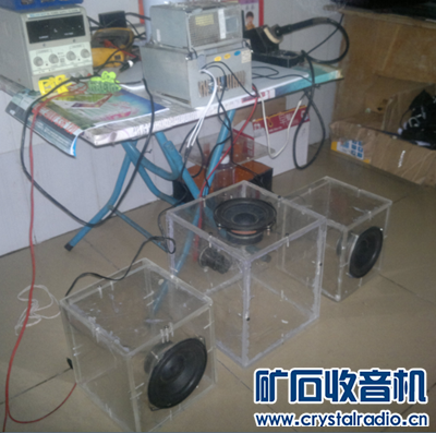

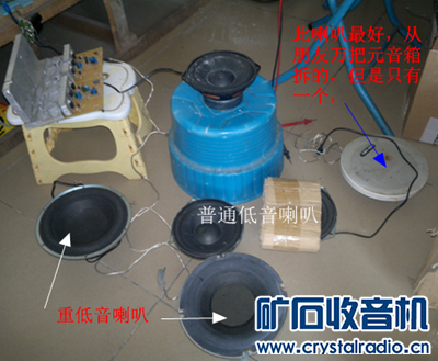

发表于 2014-6-16 22:37:54 | 显示全部楼层
不敢恭维lz的箱子,这样的箱子也没法比较功放了。
 楼主| 发表于 2014-6-16 22:48:27 | 显示全部楼层
szlz61 发表于 2014-6-16 22:34
鼓励DIY。
可能电路一直工作正常,保护不动作,和没装 ...
我什么都做好了, ,我打样的时候板上都有保护的,我掰下来不要了。
算了,估计三个月内坏不了。将就用一个月,一个月内做好开关电源及下一个功放
发表于 2014-6-16 22:53:37 | 显示全部楼层
期待你的作品,这次有了更新的进步,看到喇叭箱子,你可以模拟一下在箱子上加个倒相管,是不是声音更好听
 楼主| 发表于 2014-6-16 22:56:17 | 显示全部楼层
是啊,我换买的箱子那音质就是好,不过买的也被我拆了,原因是我要学做箱子。把后路先断了再说。
我深感做音箱技术太。。。。。。。。省略200字。
以前我放歌的时候,对面绝对不会跟我对放的,因为他功率没我大,音质没我好、现在反了。我不敢和他对放了,因为我的音响影响了我的功放。 ,现在这破音箱就放1969的时候音质好。但是那功率压不倒对面啊。
当然了,DIY不是为了扰民,我也不存在想去和别人比功率的想法,听了下,对面700买的还是不如我DIY的。虽然造型难看。但是换个正常音箱,音质远超对面和隔壁,其实我和邻居们的关系都挺好的,他们没事总是说我一天到晚都在焊东西不怕中毒啊?
呵呵,于是苦差事就来了,什么给别人儿子修玩具。给别人修电磁炉等等,没事就往我这跑。 连插座坏了都让我给他弄一下。实在无语了。
 楼主| 发表于 2014-6-16 22:58:39 | 显示全部楼层
有倒相管的啊。估计加的不是很好,重低音只要放一点点声音,房间里就呆不下去了,好重啊。看电影最好别听到什么飞机声,爆炸声,否则只有关闭重低音了。
不是截止频率的问题,因为72HZ放在其他音箱上低音没那么重。
关上门墙壁都在震动。

发表于 2014-6-17 14:25:53 | 显示全部楼层
不换管子与寿命无关的.即使到了临界.现在的管子质量很耐久的.这个你不用担心
问题在声音的尖峰上.即使你看示波器是没问题.但有些管子声音该滑的滑.该天崩 地裂的就好比万雷齐炸
而另一些管子.你听不出问题.但听久了不想听.音散
管子的功率余量不够.接近滿功率一瞬间.PN结温升极高.内阻变大.输入变小.热量传出去了.小訊号又没事了
所以很多新设计发烧机要么用很老很足料的老管.要么多改用开关管---PN结面强力.瞬时强电流内阻不变.
用料只与音质有关.与寿命是毫无关系的
 楼主| 发表于 2014-6-17 17:56:57 | 显示全部楼层
问题在声音的尖峰上.即使你 ...
谢谢版主指点,又学到了实用的东西了。

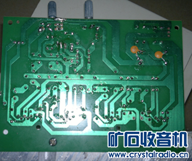

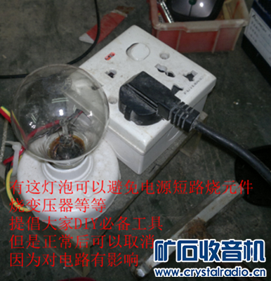

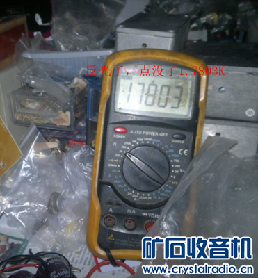

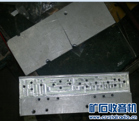

 楼主| 发表于 2014-6-17 18:15:39 | 显示全部楼层
接原理图,继续发图,今天应该还是不能发完,很多没必要的我就不发了。不过也只能发十个图。还是得赶紧升级啊!升级了应该可以多发点的吧!
在动手前保护措施是要做的,比如灯泡大法,可以测试电源,也可以保护反电容二极管啊,短路等等
把一大块铝板切成这么小,然后弄成两段
把一大块铝板切成这么小,然后弄成两段
就是这样了
就是这样了

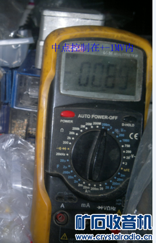

为了节省图片,因此实测中只弄一张了,中点电压

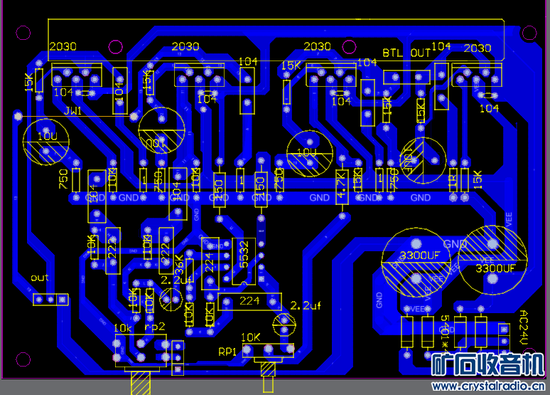

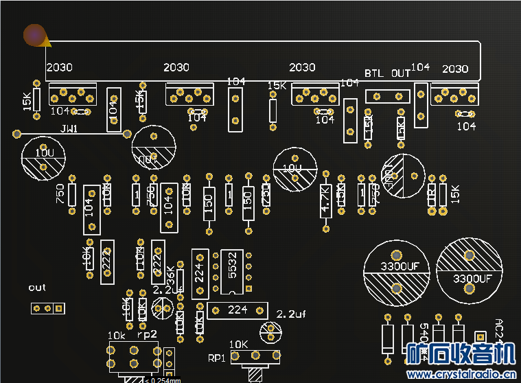

发表于 2014-6-17 19:39:34 | 显示全部楼层
楼主真下了不少功夫,电路板做得非常漂湸,元件摆设也很好,功底好,动手能力也强
发表于 2014-6-17 20:32:27 | 显示全部楼层
老师的功放做的漂亮。线路板用什么软件画的。
 楼主| 发表于 2014-6-17 20:40:52 | 显示全部楼层
过奖了。
感谢大侠鼓励。
我这个做的还是有点不堪入目的。
