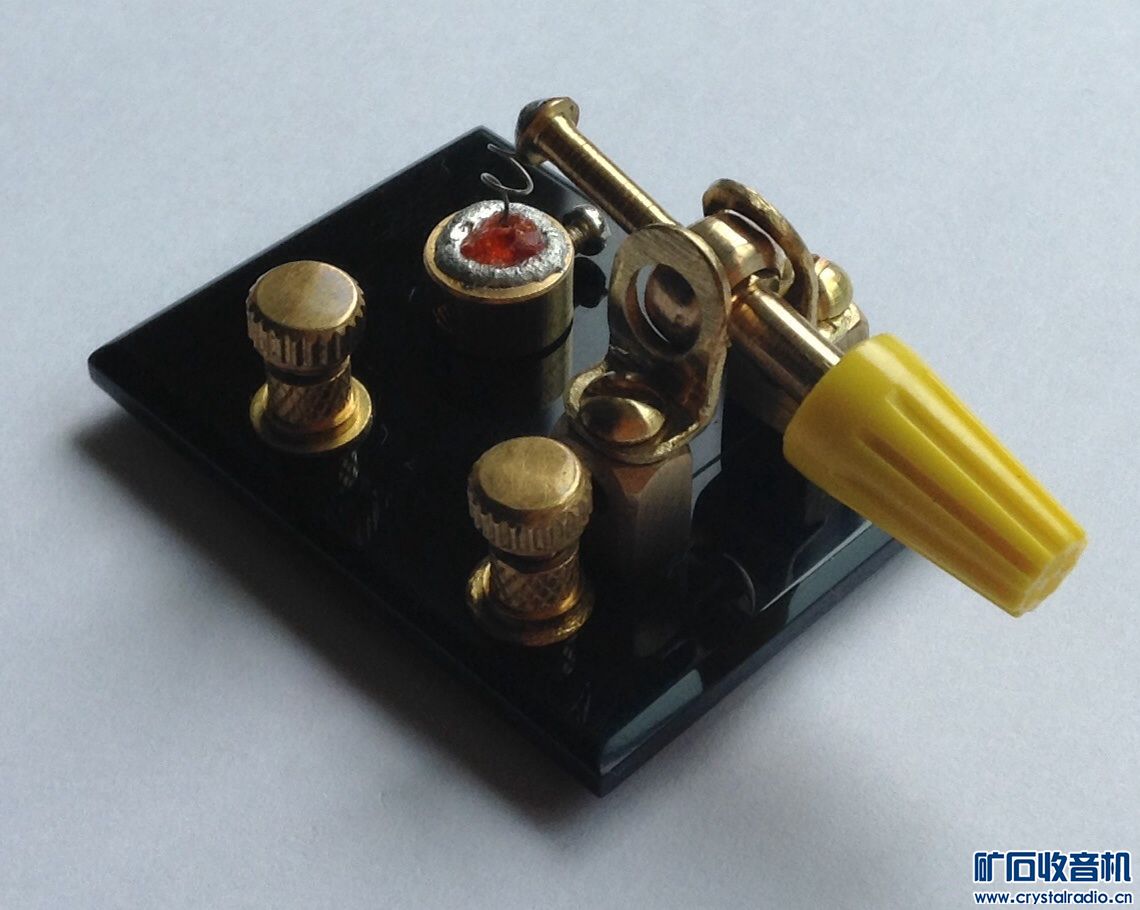

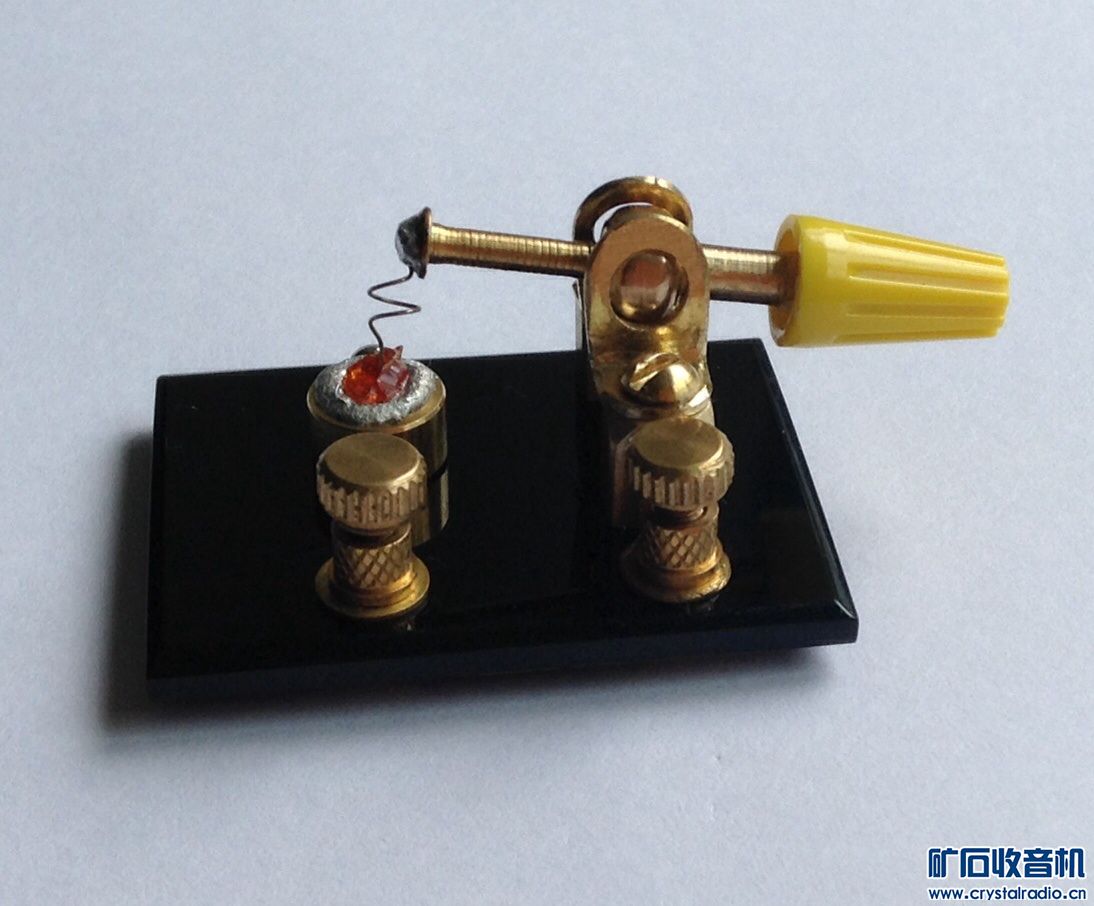

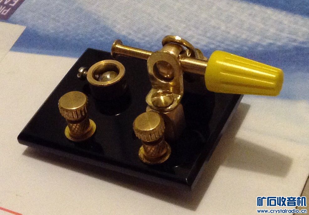

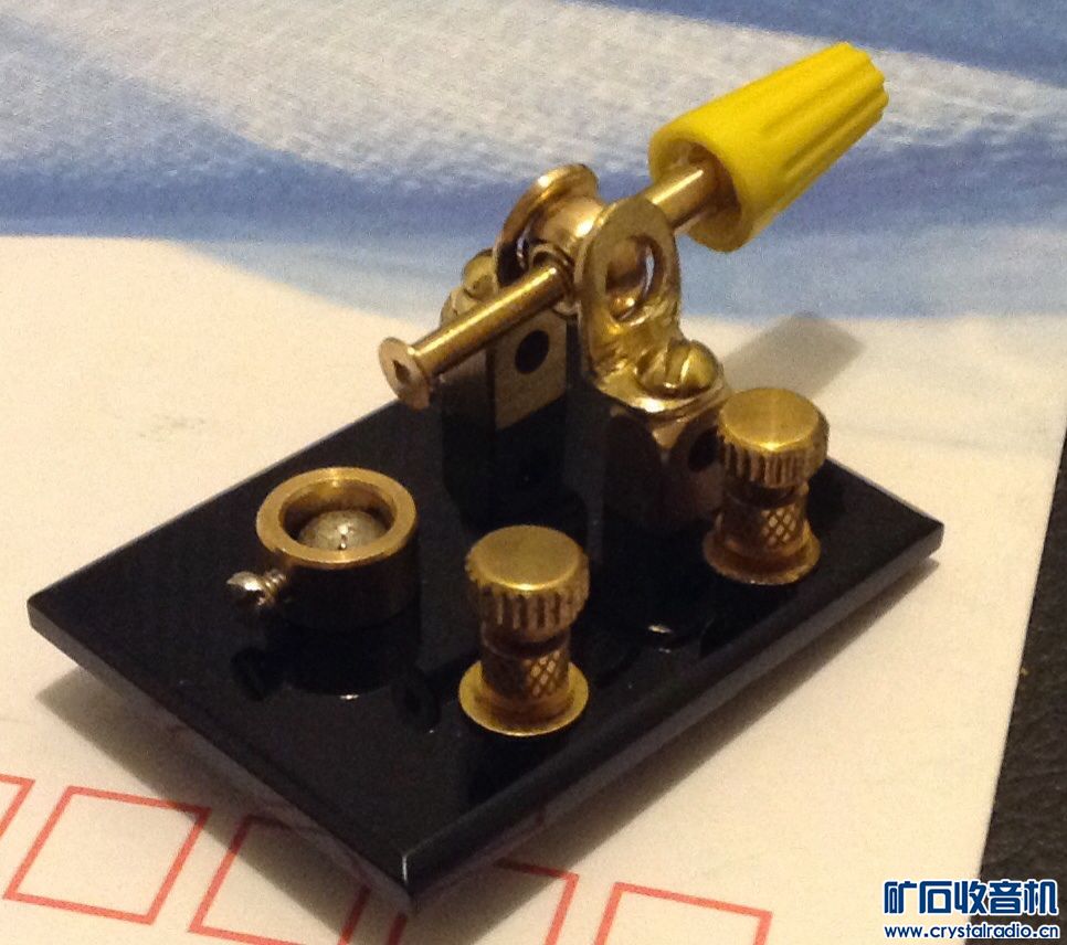

如图,首先感谢麦老师提供,公仆老师梁老师寄来的红锌矿石,还有哪位老师寄过忘记了一并感谢!美丽的宝石给人心灵的慰籍。
      今有空做成检波器,有机玻璃地板,,,,,,。

很漂亮!效果如何?

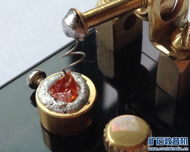

工艺精湛
能否把探针再改细一点的弹簧丝,试试加电源的再生震荡电路。

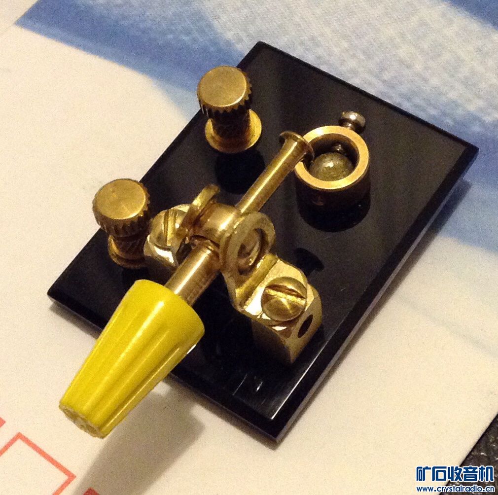

 楼主| 发表于 2014-6-15 13:47:15 | 显示全部楼层
lq19512003 发表于 2014-6-15 13:20
很漂亮!效果如何?
谢李版主!
接矿机上,选灵敏点,频率带宽减小,比1SS99二极管稍小声一点点。不错!
其实这种设计纯属怀旧,求得外观。
按理要用红锌矿和黄铜矿石实现“硬接触”,为佳。
下个便是。

 楼主| 发表于 2014-6-15 14:32:16 | 显示全部楼层
乔纳森 发表于 2014-6-15 13:28
工艺精湛
谢谢!
这个就是弹簧丝。
效果好的是红锌矿加黄铜矿。

 楼主| 发表于 2014-6-15 15:03:18 | 显示全部楼层
zhangxiai 发表于 2014-6-15 14:56
楼主好手艺,连压线帽都利用上了。
对!
而且压线帽的黄色与红锌矿石的红色是个呼应。

发表于 2014-6-15 15:28:21 | 显示全部楼层
做工精细,古朴,灰常漂亮。提点意见:黄色塑料手柄要是换成黑色胶木的是否好些?

 楼主| 发表于 2014-6-15 15:45:36 | 显示全部楼层
黑色胶木的,则与底板黑色相呼应。
