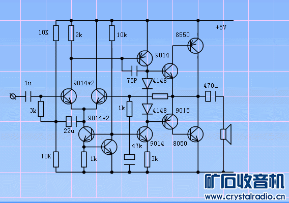

这一电路在6管电路的基础上引入了恒流源,并把上输出管也改成了复合管,同时使用复合管有利于进一步减小推动级的静态电流。
当输出管使用复合管时,复合管的静态电流对偏置电压比较敏感。当电源电压升高时,推动管的静态电流增大,会引起输出管偏置电压的变化,这使得输出管的静态电流更明显的增大。引入恒流源,就可以保证输出管的偏压不随电源电压明显变化。
这个电路5V电压下的静态电流约5mA,在5.1欧负载上的不失真输出能力是3Vp-p。可以在2.4V电压下工作,在9.6V电压下,静态电流约8mA。

hayyp 发表于 2014-6-15 23:48
输出级复合前管不分流,会造成前管没有进入线性区, 而产生失真
分流电阻是不必要的。实际测试结果表明,加不加分流电阻,对输出波形几乎没有影响,大环负反馈消除了可能的失真。

 楼主| 发表于 2014-6-16 11:38:01 | 显示全部楼层
为人要诚实 发表于 2014-6-16 09:32
这个安装调试有一定难度,必竟10个管了。
没有难度,焊好了就响,不需要任何调整,三极管也不需要配对。
 楼主| 发表于 2014-6-16 11:43:57 | 显示全部楼层
hayyp 发表于 2014-6-16 09:50
这种才0.2w的东西搞这么复杂, 大才小用! 按这样的制程做5w左右就合适
5V电压下输出功率小,是因为电路有一个固定的电压损耗量。随着电压的增高,电压损耗的比例就会减小,输出功率就会更容易变大。对这个电路来说,将末级换更大耗散功率的管子,把推动级的静态电流通过恒流源电阻稍微调大,就可以提高输出功率,其它不需要任何改变。
发表于 2014-6-16 12:53:53 | 显示全部楼层
看到楼主的帖子都忍不住要看一看,有个疑问,恒流源换成两个二极管或者一个1.8V LED应该要方便很多吧。而且LED的噪音小。
哦,不好意思,把他当成大功率的来看了,上LED电流大,耗电。
