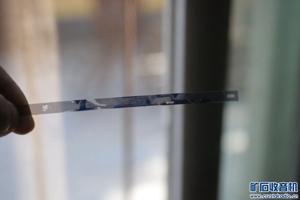

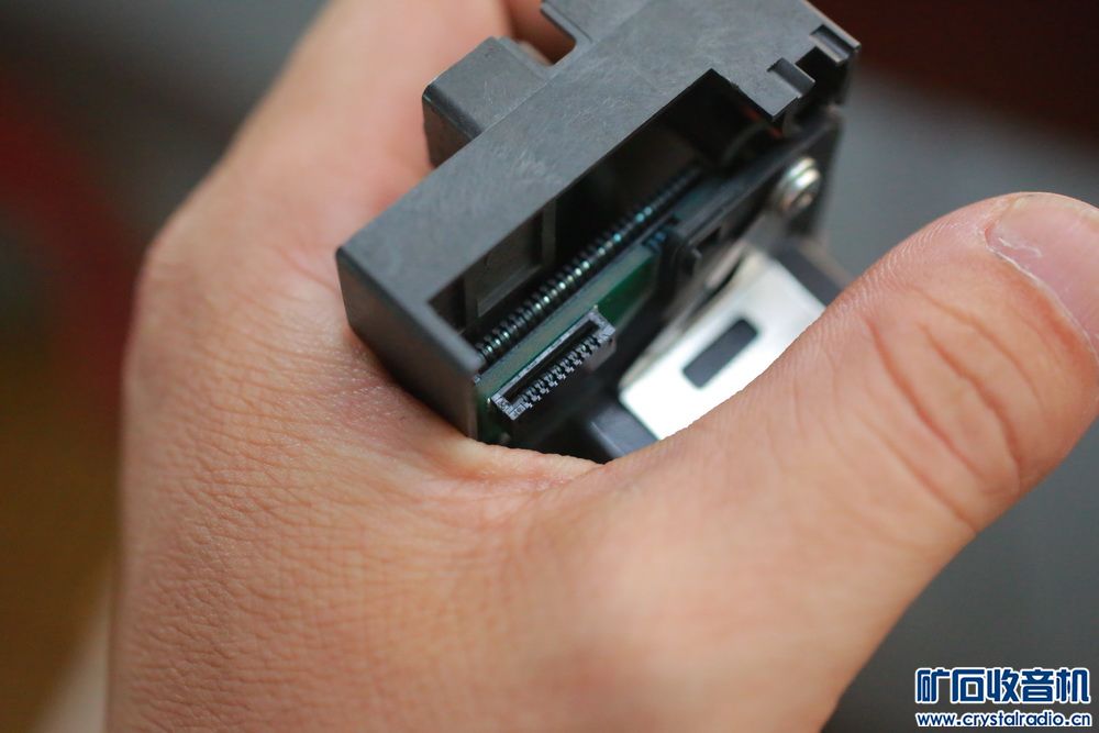

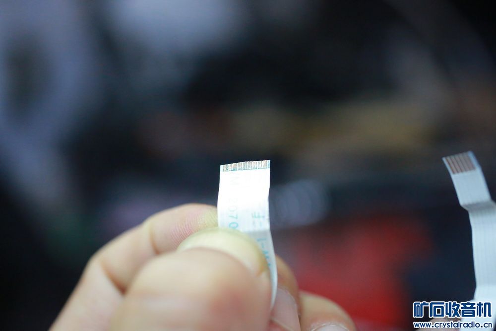

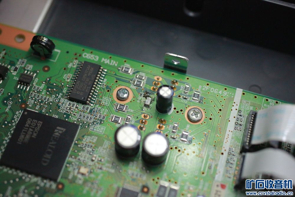

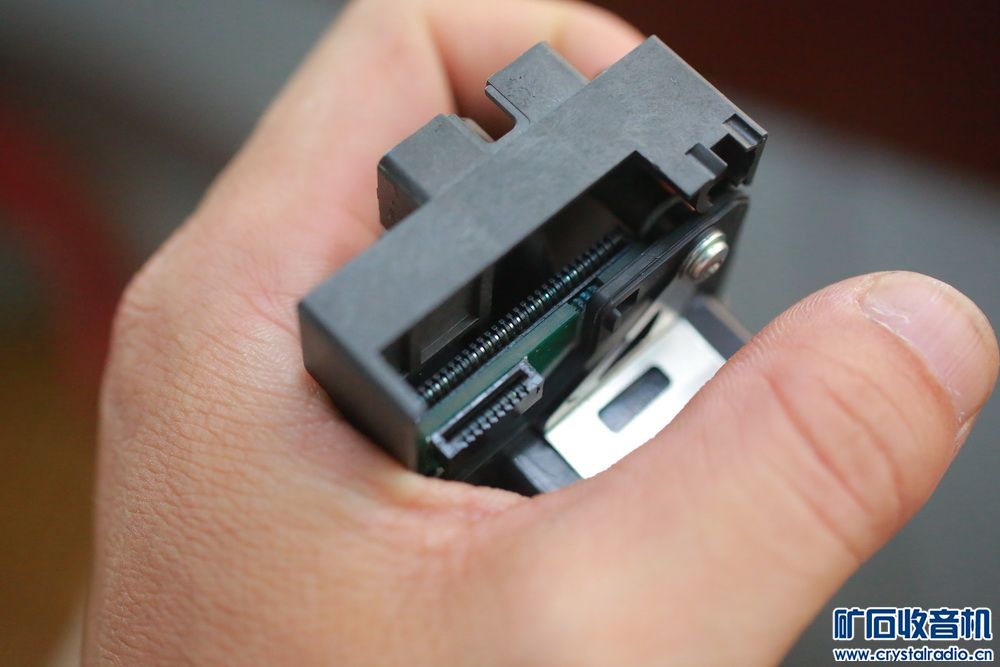

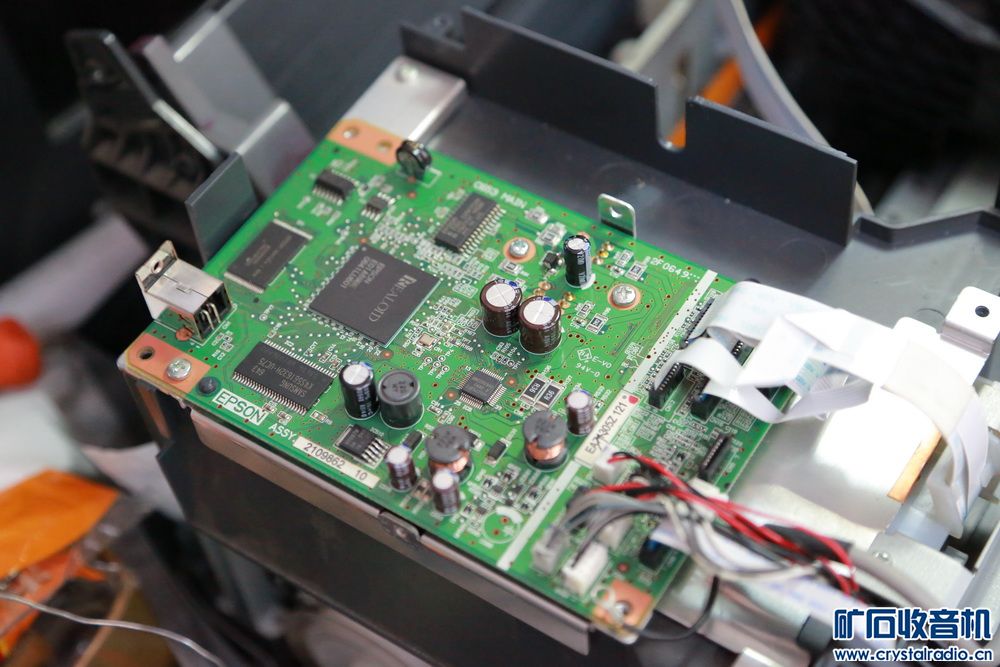

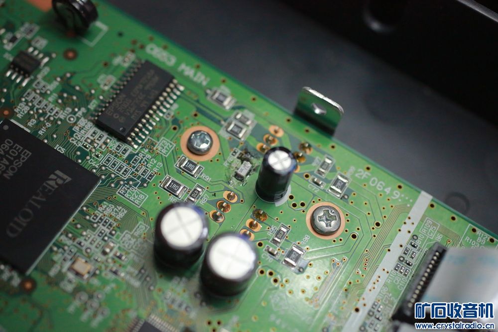

原机器被机主本人改了连供,不慎连供高于喷头放了一晚。机器仓内,喷头上,到处是墨,开机之后,机器动作,不认墨盒。放了有两周时间,拿给我修。
1。经查,主板F2保险已烧,还好对管没有事

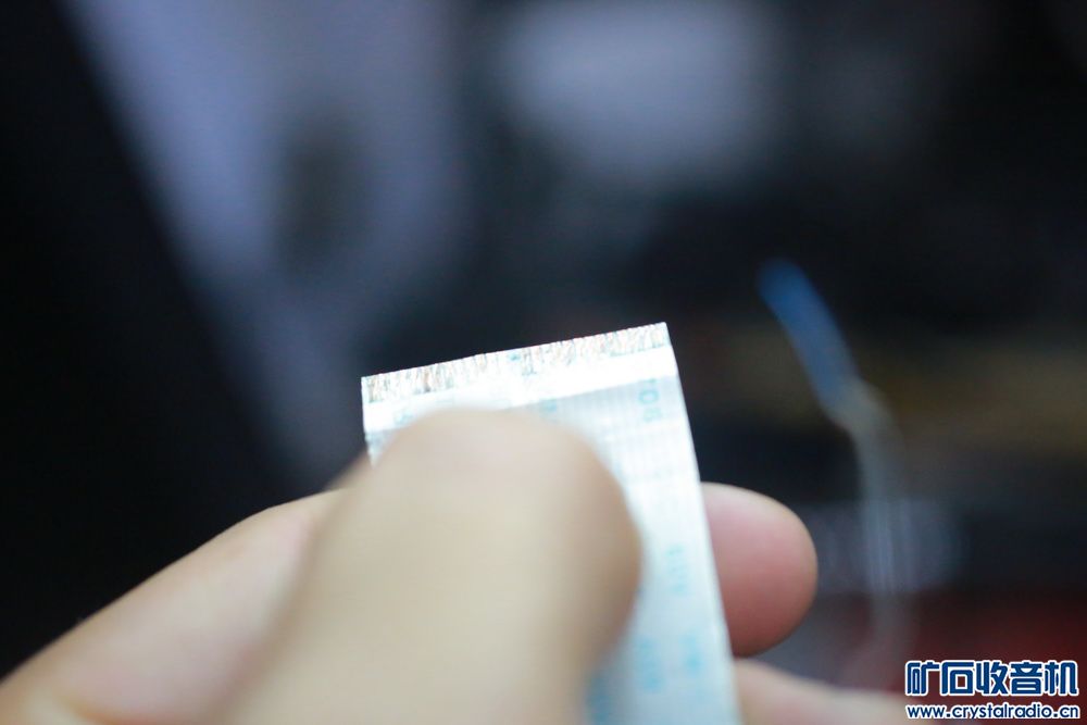

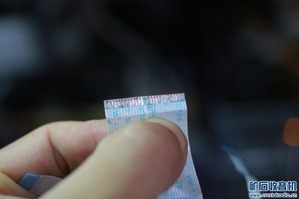

2.  排线 已经腐蚀,没有代用品,只能裁头
3.  喷头接口内部已经腐蚀,用液体反复清理,无果,后来换座,喷头竟然没有坏。很开心。
4. 光栅清洗后发现有部分短线了,只能换新。
经过以上四步,机器恢复。打印正常

LZ, 你说的排线腐蚀,只能裁头。具体是怎么个操作,讲讲。
