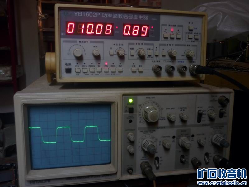

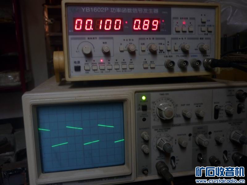

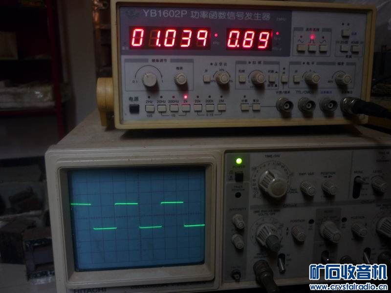

下面是对应的100Hz 1KHz 10Kz的方波图,使用12BH7测出: 2、100Hz方波.JPG 3、1KHz方波.JPG 4、10KHz方波.JPG
 楼主| 发表于 2014-6-13 13:53:39 |
12BH7手册上给出的内阻是5.3K,用101D波胆、E90CC能达到同样指标。使用201 301指标与E80CC 和6SN7相近。

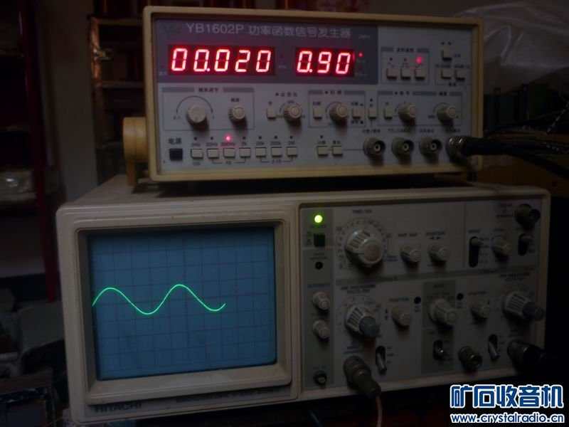

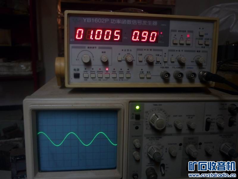

 楼主| 发表于 2014-6-13 13:58:40 |

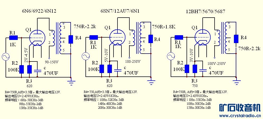

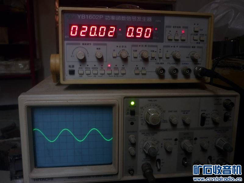

调整示波器到1V/S格比较20Hz-1KHz-20KHz的输出幅值。就很易看出频率响应。
 楼主| 发表于 2014-6-13 14:10:26 |
用有数显的示波器更易做。换算的一般方法:以1KHz作基波电压,如V=2V,分别测量出低频和高频的电压值E,算出电压降Ve=(V-E)/V*100%。换成对数是:-3dB约30%,-2dB约22%,-1dB约10%,-0.5dB约6%。在上图中,接入12BH7,保守频率响应也有20Hz-20KHz-1dB.

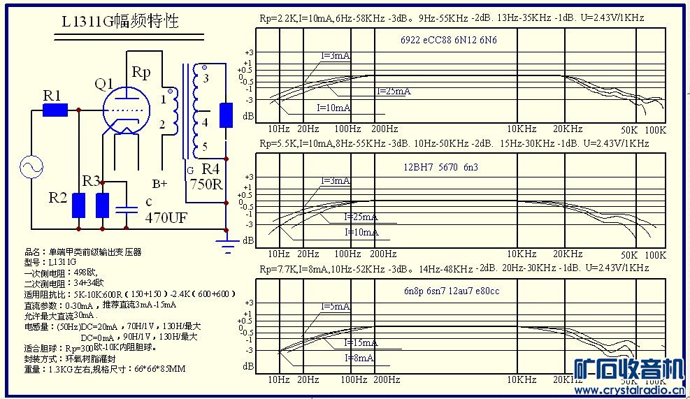

 楼主| 发表于 2014-6-13 14:20:26 |
在多位绕手师傅送来的牛中,这是一对较成功的案例。在实听对比中,高频与TANGO NP-126不相上下,中低频则要比NP-126厚实。相对平衡度和韵味会比NP-126好听。再看看不同的单管测量情况。 6、几种内阻胆单管放大电路应用。.JPG
