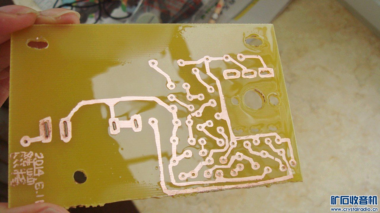

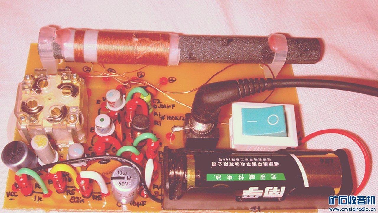

发表于 2014-6-13 00:53:19 | 显示全部楼层 |阅读模式
坛子里不少人都做过,这几天手痒也做了个。我第一个作响的分立件收音机就是这个图,不过那个小机已经被我拆掉了,这次就当是纪念好了。晚上台不少,选择性比之前做的锗管两级高放再生机好,之前那个可能也没仔细调。

 楼主| 发表于 2014-6-13 00:54:46 | 显示全部楼层

 楼主| 发表于 2014-6-13 01:14:51 | 显示全部楼层
szlz61 发表于 2014-6-13 01:09
四管机可以带动小喇叭啦。
这个1.5V出声确实不小,540千赫中国之声声音震耳,早知就加个电位器了,不过声音最强时有些破音失真,明儿有空再调调偏流
发表于 2014-6-13 01:18:28 | 显示全部楼层
lalapany 发表于 2014-6-13 00:54
这个电路,为推动低阻耳机使用一级射随器,其实只有二级低放。
比高放级加来复低放,带高阻耳机二管机的增益差不多。
带喇叭还真有点费劲。
发表于 2014-6-13 01:21:58 | 显示全部楼层
lalapany 发表于 2014-6-13 01:14
这个1.5V出声确实不小,540千赫中国之声声音震耳,早知就加个电位器了,不过声音最强时有些破音失真,明儿 ...
四管机,无论如何还是应该设置电位器。
 楼主| 发表于 2014-6-13 01:23:46 | 显示全部楼层
比高放级加来复低放,带高阻耳机二管机的 ...
带喇叭估计要声嘶力竭了,带耳机可是震耳欲聋啊,明天有空再搞,感觉音质不满意
发表于 2014-6-13 01:33:00 | 显示全部楼层
带喇叭用变压器效果比较好
发表于 2014-6-13 07:50:14 | 显示全部楼层
有创意。学习了
发表于 2014-6-13 08:08:24 | 显示全部楼层
szlz61 发表于 2014-6-13 01:21
四管机,无论如何还是应该设置电位器。
楼主的帖子没啥不对为啥扣分?
发表于 2014-6-13 08:14:26 | 显示全部楼层
发表于 2014-6-13 08:31:38 | 显示全部楼层
这个机器精心制作,无论元件选择,安装都非常好,觉得设为精华比较好,是学习的模板
发表于 2014-6-13 08:38:48 | 显示全部楼层
61 喇叭版主点错了给扣分了,我给补上10分吧,哈哈
发表于 2014-6-13 08:40:28 | 显示全部楼层
实际我还是觉得铆钉版环保些,覆铜板还省事,我正在研究盐水腐蚀,但可制作的能时间长一些。
发表于 2014-6-13 09:08:13 | 显示全部楼层
觉得R2有点多余。
