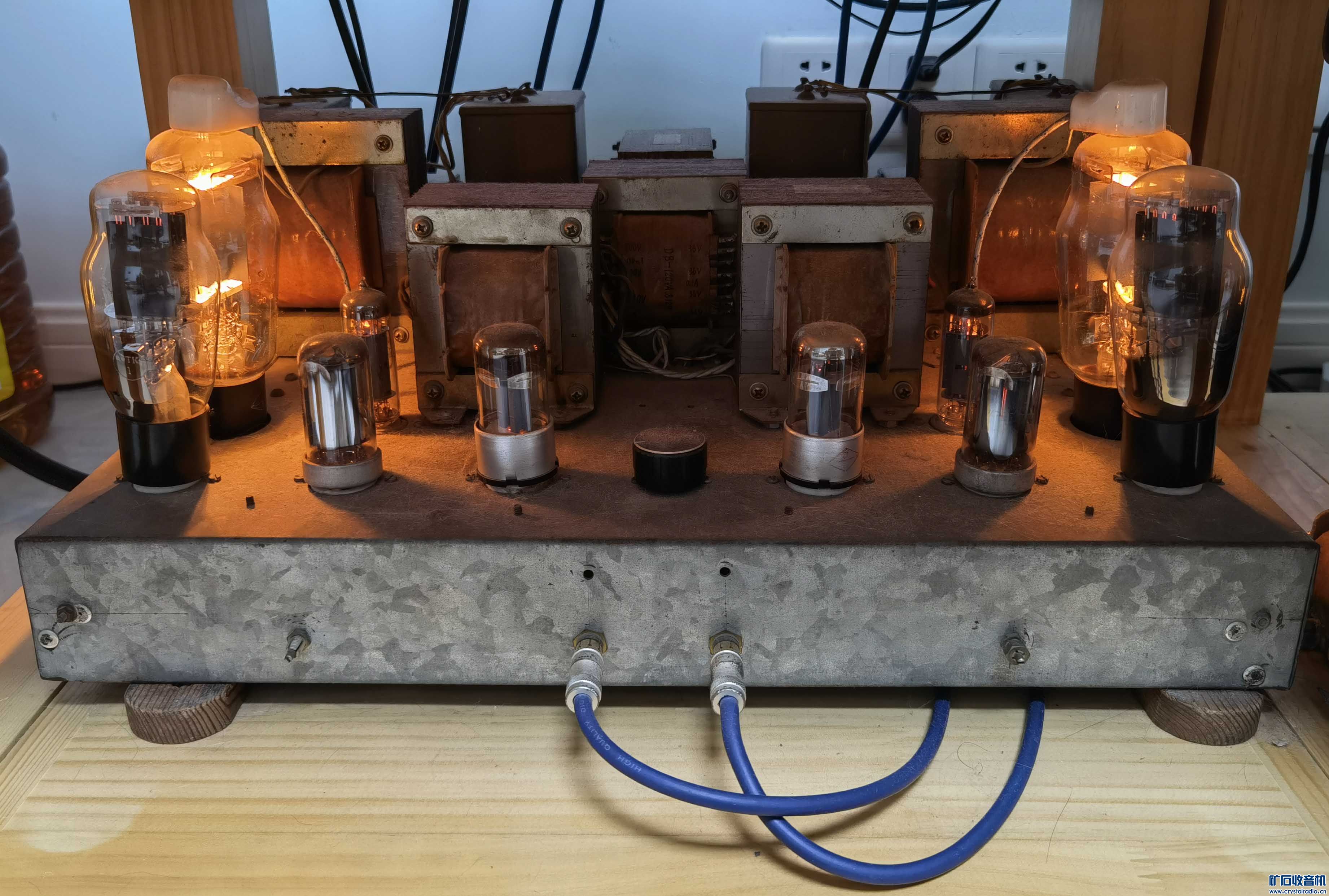

三极管811A推挽后級完工,聲音醇厚輸出強勁!811A推挽机确實是值得做!

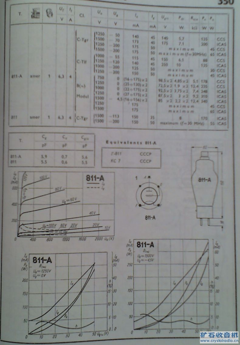

811A的工作参数。

再请教网中人老大,
帖子最后那张内部照片右边中间就是那个整流桥上面的小变压器是干什么用的??
   很好奇,很想知道....
 楼主| 发表于 2008-12-29 19:48:35 | 显示全部楼层
回复 19# 海河 的帖子
.                                                                 看电路图吧  扼流圈。
[ 本帖最后由 网中人 于 2008-12-29 19:50 编辑 ]
发表于 2008-12-30 09:35:46 | 显示全部楼层
呵呵,原来是扼流圈啊,感觉体积小点了,所以没看出来,呵呵。
   这811A管子的栅极偏置电压受哪里控制,我是说如果想调整工作点,应该调节哪里??? 能否通过调整811的栅极电压使其工作于屏极电流不随信号大小而改变的甲类工作状态呢?这样音质效果会不会更浑厚一些.....
 楼主| 发表于 2008-12-31 08:55:00 | 显示全部楼层
回复 21# 海河 的帖子
6V6与811A是直接耦合的。

我的FU-811A
