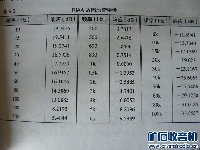

    RIAA是美国唱片工业协会(Record Industry Association of America)的字头,RIAA特性曲线是由其审定的密纹唱片标准特性曲线。用来补偿RIAA特性曲线的放大器叫均衡放大器,其补偿电路也叫均衡网络。RIAA录音特性的过度频率低端为500Hz,高端为2.12KHz,重放时为降低转盘噪声,低端引入50Hz过度频率。
     根据RIAA特性曲线可以得知,20Hz需要提升20dB,1KHz为基准,20KHz需要衰减20dB,均衡网络的衰减约26dB,而MM唱头输出信号最高只有3~5mV,前后级一体功放输入灵敏度标准为200mV,因此需35dB的增益,其总增益约60dB,所以多使用二级放大,如第一级五极管放大,第二级用低内阻双三极管组成SRPP电路。如果使用MC唱头还要增加20~26dB以上增益。唱放增益高,重要的是高信噪比、低失真和大动态。常用均衡网络有负反馈式和衰减式,两种电路没有本质区别。

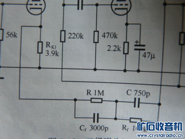

    下面是MM 唱放电路:
Rk1、R、C、Rf(100K)、Cf组成负反馈型均衡网络。
低端过度频率f1=159/Cf·R=53Hz;
f2=159/Cf·Rf=530Hz;
f3=159/C·Rf=2120Hz;
负反馈系数β=Rk1/(R+Rf+Rk1)
说明:159是从1000/2π简化来的,C单位为微法,R单位为K欧姆。

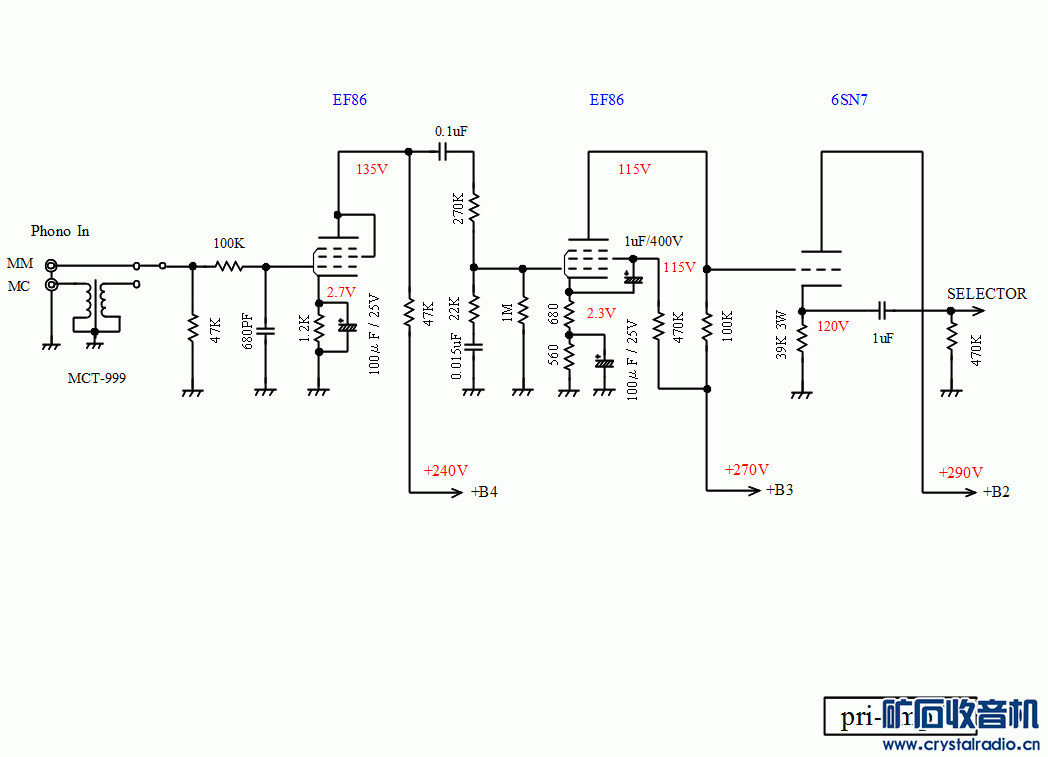

正想做台配合MC唱头的唱放,准备了几只前苏联的6米4,请问白版主能推荐一款成熟的电路吗?

 楼主| 发表于 2014-6-13 09:56:06 | 显示全部楼层
这是胆艺轩上的资料,可以参考EF86可以用国产6J8替代,6SN7可以用6N8P或6N1替代:
