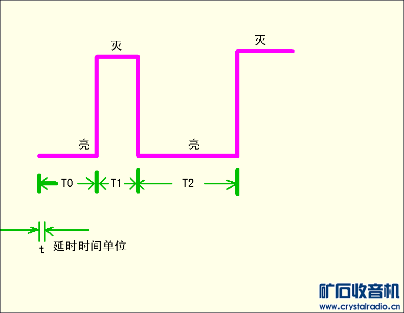

本例中,为了让LED亮灭亮灭,实际上就是当I/O端口对地电压为高时,LED灭,端口对地电压为低时LED亮。
当LED点亮或者熄灭后,只要我们不作其它操作,机器也不断电,那么I/O的状态是有记忆的,继续保持这个状态不变,过一段时间后,如果我们想让LED状态改变,那么重写操作就可以了,这里“过一段时间后”的一段时间,就是我们要说的延时量.
由图二可知道,如果我们已经有了一个耗时为“t”延时函数,调用它并传参数为1时,CPU执行这个函数需要“t”时间,对于点亮灯的T0时间,它的时间是比较长的,可能大几倍甚至几百上千倍,我们打比方就说100倍吧,只要我们调用时传形参值为100,那么CPU运行耗时不就需要
100个单位的t时间吗?同理,假设灭灯的T1时间,它的时间是比较长的,可能大几倍甚至几百上千倍,我们打比方就说50倍吧,只要我们调用时传形参值为50,那么CPU运行耗时不就需要50个单位的t时间吗?以此类推.....   在这里,我们只需要调节函数形参值即可,不需要延时函数返回
啥结果,以此定义时返回值用空类型:void  自定义一个名为delpy的延时函数,形参变量为x,取值0-255
