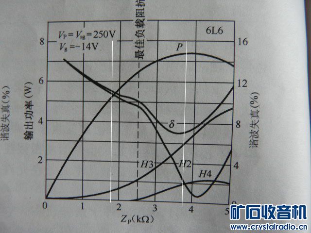

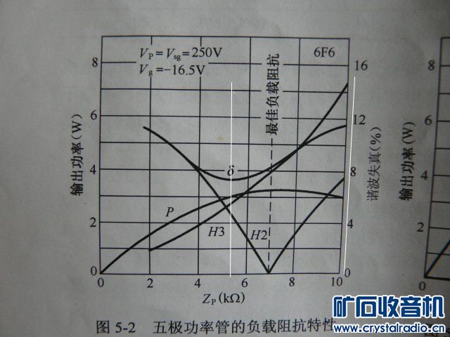

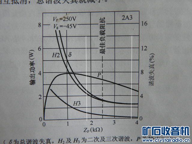

矿坛和胆艺轩经常出现功放只有4、8欧姆输出端子,需要接6欧姆喇叭(音箱)的问题,已经回答过N次了。也曾经专门发过帖子,网上又出现这类问题,再次谈谈个人观点。
       胆机功放要求负载与输出阻抗尽量匹配,电子管手册给出典型工况,其中包括负载阻抗等参数,在典型工况下,输出功率较大,失真较小,因此应优先考虑。但是功放管的负载阻抗允许在一定范围内变化,三极管最大不失真功率为内阻的2~3倍,多极管为内阻的0.1~0.25,以2A3为例,其内阻为0.8K,最佳负载阻抗2.5K,为内阻的3倍,接到8欧姆处,负载阻抗为1.875K,是内阻的2.3倍,在允许范围内。接到4欧姆处为3.75K,是内阻的4.7倍,明显超出。输出变压器特性阻抗也有一定适用范围,如2.5K的输出变压器其传输特性阻抗范围在1.75~3.5K之间,5K输出变压器在3.5~7K之间,为改变负载阻抗提供了必要的条件。
       负载阻抗的变化对不同类型的功放管影响也不同。
      下面分别是三极管2A3、五极管6F6和束射四极管6L6的负载阻抗特性曲线:
中间一条虚线是最佳负载阻抗典型值,2A3、6L6均为2.5K,6F6为7K;
左边是6欧姆喇叭接8欧姆输出端,2A3、6L6负载阻抗为1.875K、6F6为5.25K;
右边是6欧姆喇叭接4欧姆输出端,2A3、6L6为3.75K,6F6为10.5K。
     可以看出随负载阻抗的变化,其输出功率和失真度均发生变化,6欧姆喇叭接8欧姆端子,除2A3会略有增加,其他两个甚至减少,所以不必担忧烧喇叭问题。再看失真度,总谐波失真(主要是二次谐波)有所增加,使胆味更浓。因此从曲线上看接到8欧姆处(负载阻抗降低一些),负载阻抗低些,对改善低频有利,声音可能更好。设计6L6推挽功放时,往往把负载阻抗取低一些,其二次谐波可以抵消,总谐波失真降低。
     本人在试制6P14三极接法功放时,曾经将飞利浦3欧姆音箱接到4欧姆输出端子,对喇叭和功放没有什么影响。

帖子里的负载曲线图来自《电子管声频放大器实用手册》,电子管手册也有功放管负载曲线,一般只有总谐波失真曲线,像这个图那样把2次、3次甚至4次谐波失真曲线独立出来的较少见。

看起来6L6类还是负载阻抗取3~4K之间为宜。
