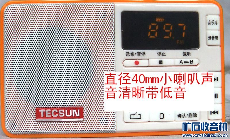

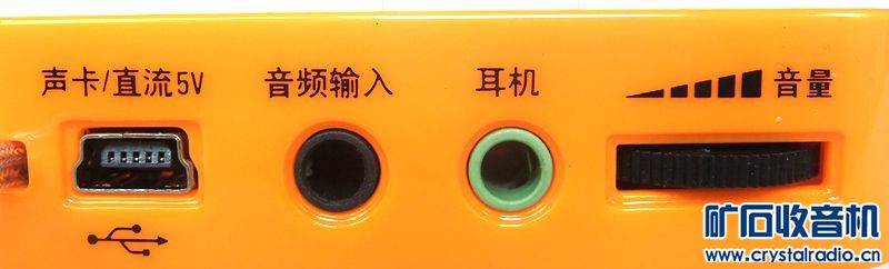

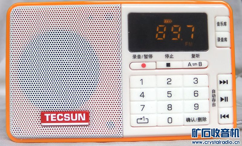

   看到过去很多关于德生Q3机的帖子,因手头没有德生Q3机,就没有谈过此机和跟帖。收到Q3后经试听、试用和与其它播放器对比浅谈下德生Q3的使用体会。
   该机是东莞德生公司生产的袖珍式收音、录音、小音频播放器。体积103mm.62mm.23mm。小巧、精致可做为散步机,录音机,收音机方便出差、晨练携带使用。
   该机在当收音机使用时可从76.00---108MHz或设置成87------108MHz收听调频FM广播和校园广播。调谐有自动搜台,自动、手动存台,直接数字输入电台等方式。收听中也可随意调出预存的电台或存、删除电台。
   在播放MP3时,机子出厂已配有1GB内存卡和录有181首歌曲,可自动播放音频文件和录音文件,可快进、快退,直接输入数字调出想要播放的文件,可在播放过程中选择A点---B点重复播放功能,便于学歌、学外语。另该机具有音乐断点续播功能。
   在当录音机使用时该机在收听广播、MP3播放、音频输入状态下就可开始录音或暂停,并可利用耳机适时监听效果。录放音质清晰,1G的内存卡可录音15小时(最大支持32G的内存卡)。是采访、广播录音、会议记录、学习外语、歌曲的好帮手。
   该机在当音频输入的小型音箱放大器使用时用随机附赠的连接线可接驳电脑、手机、收音机、电唱机等音源播放音频,特别对手机看视频时放大音频有很好的音质和音箱效果(用机内杨声器时因是一个喇叭而不是立体声)。
   该机机内装配直径40mm、4欧、3W小杨声器,喇叭虽小,但音质清晰,有蓬蓬声,音域达50Hz----20KHz。该机使用BL--5B3.7V、1000mAh锂可充电池。
   该机在使用中也感到有不足之处:
   一:该机的度盘灯光可开可闭(之前有坛友说灯常亮是设计缺陷,实则可根据喜好选择常亮和亮下二秒关闭功能)。但没有定时关机、开机功能略感不便;
   二:该机的调频天线还有待提高,表现为在收听FM广播时信号和其它机相比电台信号噪音略大,如把室外天线靠近Q3,噪音立马消失,背景干净、清晰!说明该机的手腕式天线灵敏度稍差;
