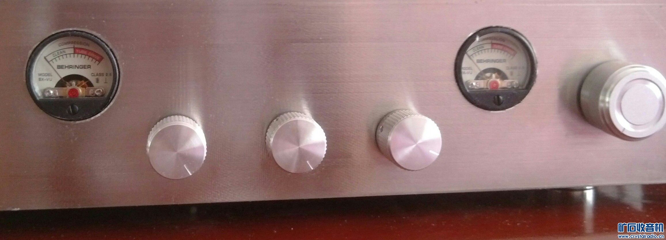

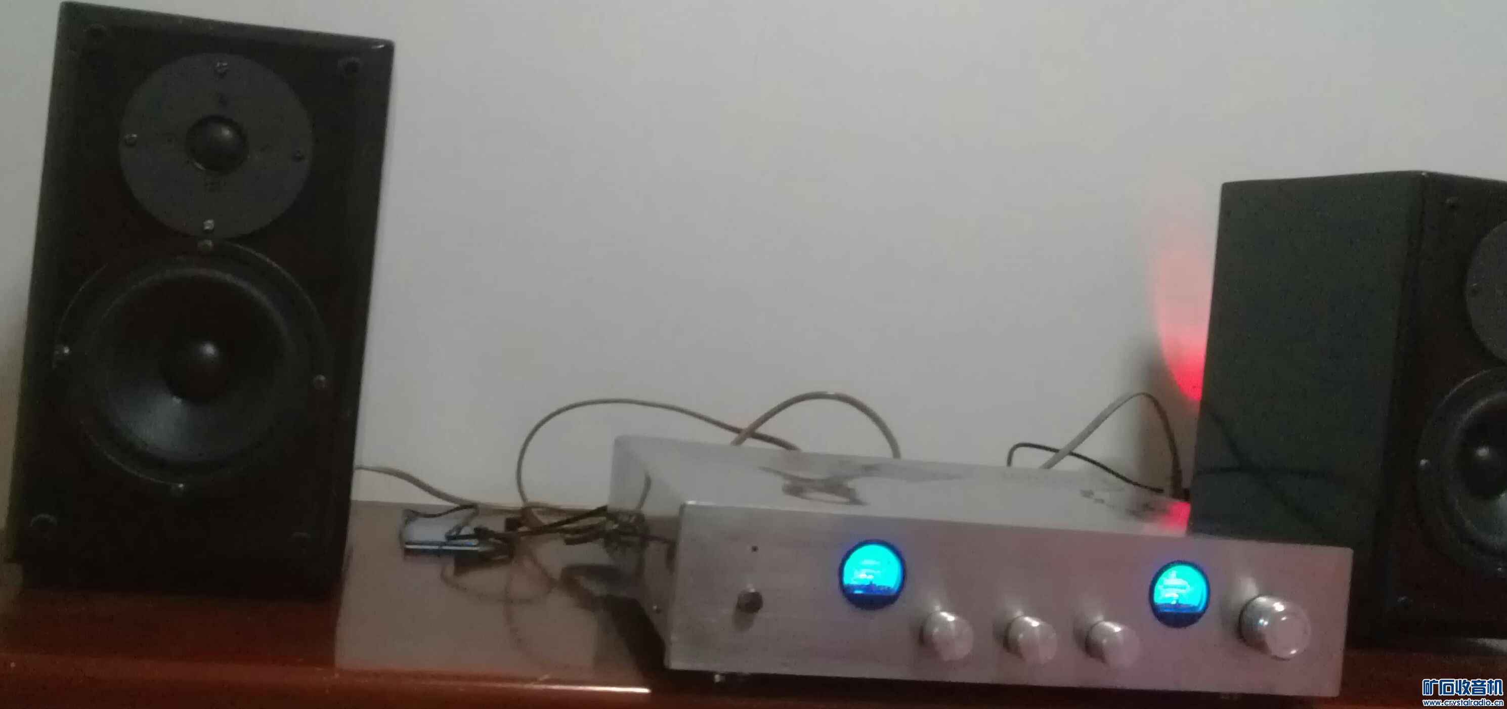

自己组合TDA7293并联功放,带vU表,纯不锈钢外壳,5cm厚面板由铇床拖出横纹再扫光,虽然效果一般,我可真费了劲了。 不说了,上图看看吧。 IMG_20140611_120214-2-1.jpg IMG_20140611_054557-2-1-1.jpg
 楼主| 发表于 2014-6-11 23:23:49 | 显示全部楼层
不好意思,面板是5mm。

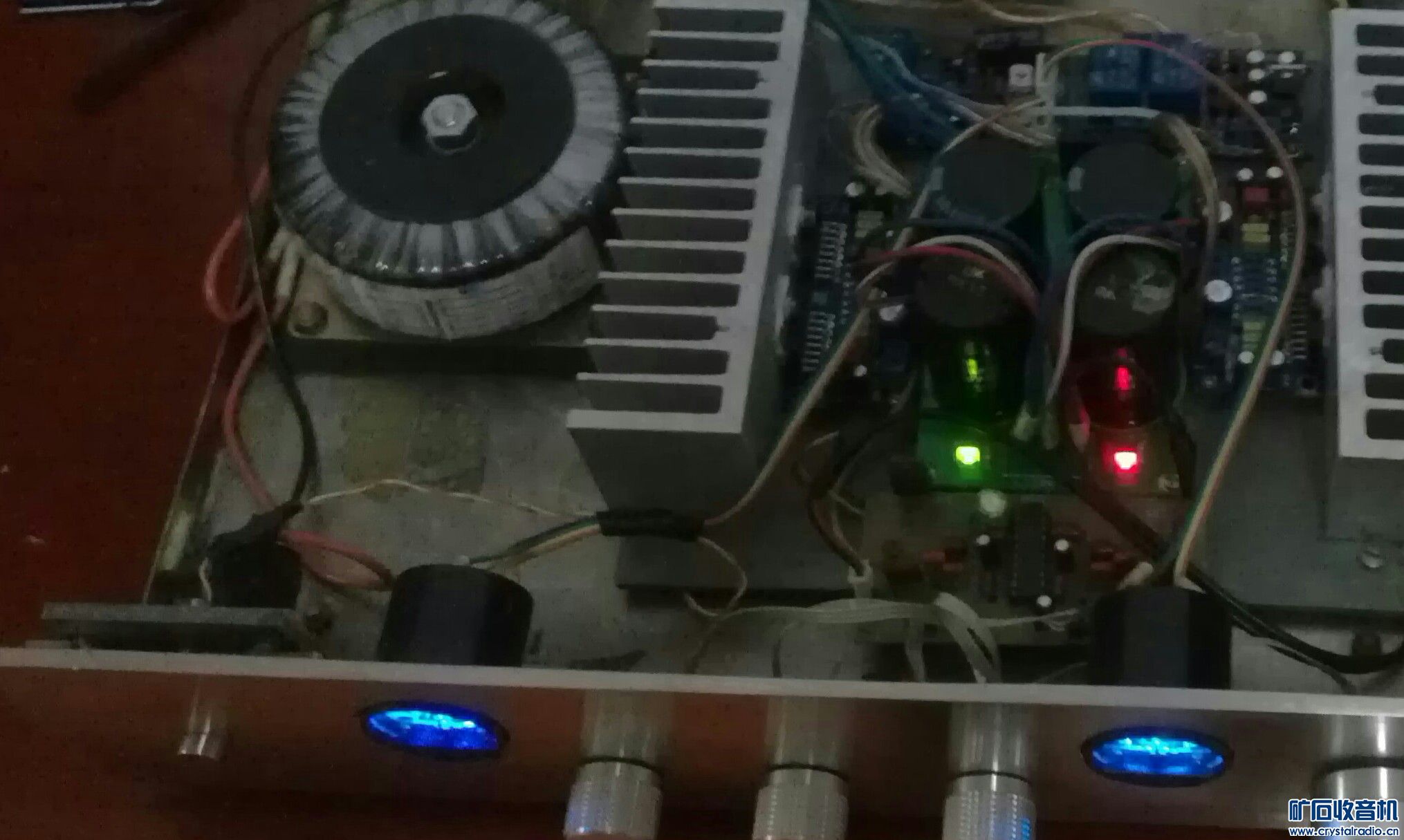

不错嘛,里面两个LED能派啥用场?

我的矿石 发表于 2014-6-12 02:37
不错嘛,里面两个LED能派啥用场?
原空板上带的安装位置,只管安上了,除了装饰没大用处,对了,大音量测试看看发不发暗,就知道电源储备够不够用,不用拿表量电压了
不错嘛,里面两个LED能派啥用场?
应该是提供恒定的稳压1.75V的作用。相当于2个二极管in4148串联(每个二极管压降为0.8V左右),使用LED比较美观!
