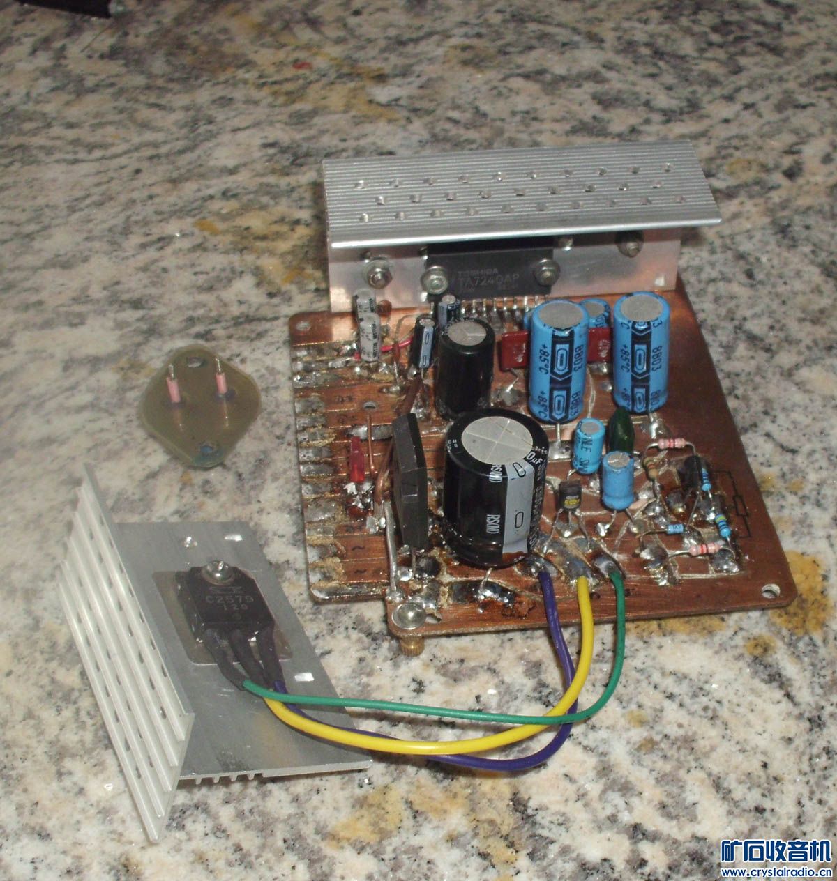

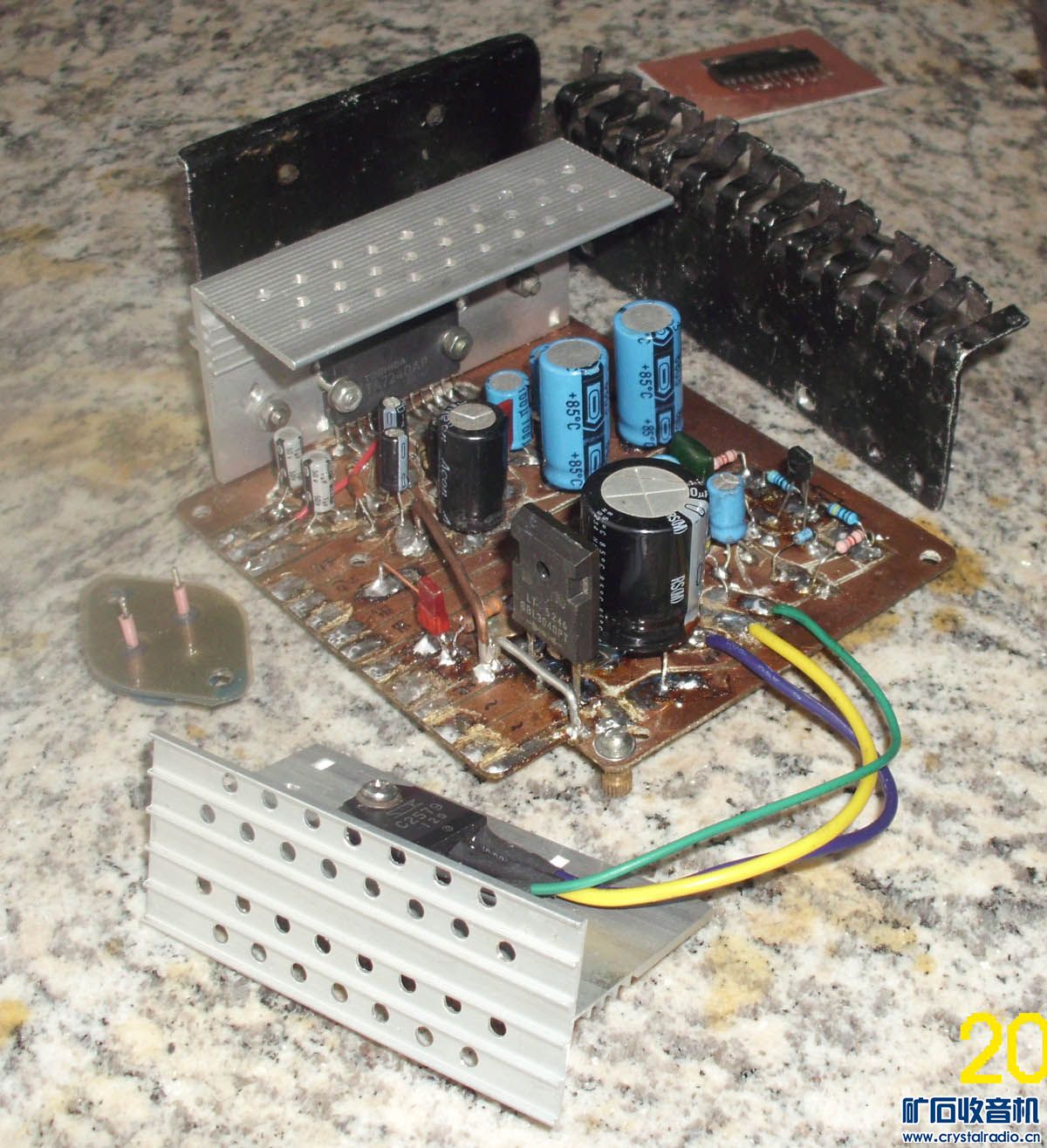

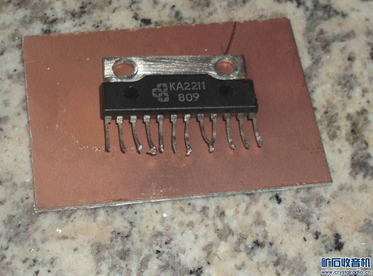

真正倒歪(DIY)TA7240是1994年左右,在这之前鼓捣过一块HA1392,意在替换自制收、录、视、唱、放落地组合机中的KA2211,结果自我感觉仍然一般,那时不懂信号源的质量,一味追求功放块的所谓品质。试想一下,206唱机,中波,短波1、2收音头,立体声磁带系统(磁带仅是个人翻录的山寨版),声音能“醍醐灌顶”吗。当时就是固执,到底换了TA7240,而且中间加了TA7630,这套东西只玩了三年。又捡便宜在齐齐哈尔群英楼商店花50元买个“燕舞”双卡带唱机(后面说)
图1--拆下来的KA2211;
图2--当年手刻的DIY电路板,照片上散热片和2SC2579,肖特基双二极管是前年才换的,外边很难看的散热片和3DD15A是当年的,当年全波整流是IN5404。
那个所谓收、录、视、唱、放落地组合机已经拆了(有一张照片,等找到再发贴),大机箱在朋友家变成杂物柜了。TA7240和电路板仍收藏着。

嚯嚯,肖特基都上了去,太奢侈了。

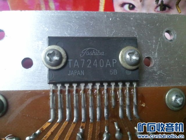

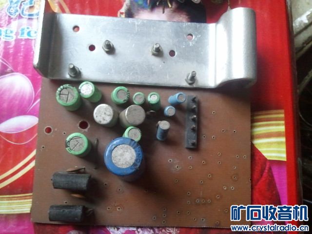

我收藏的7240,是在一带唱机老组合中拆的。
