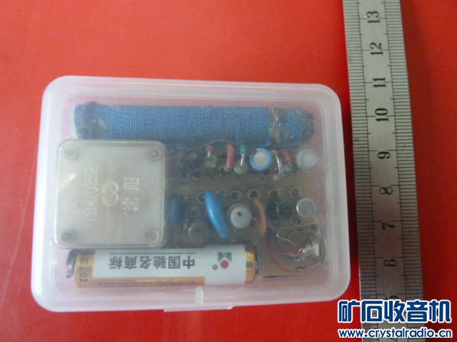

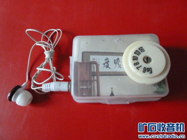

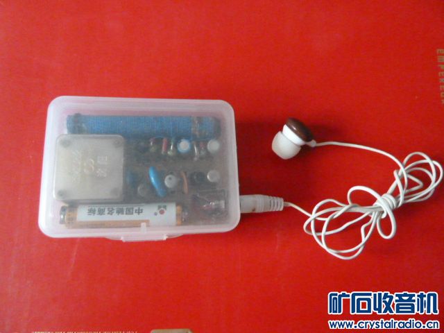

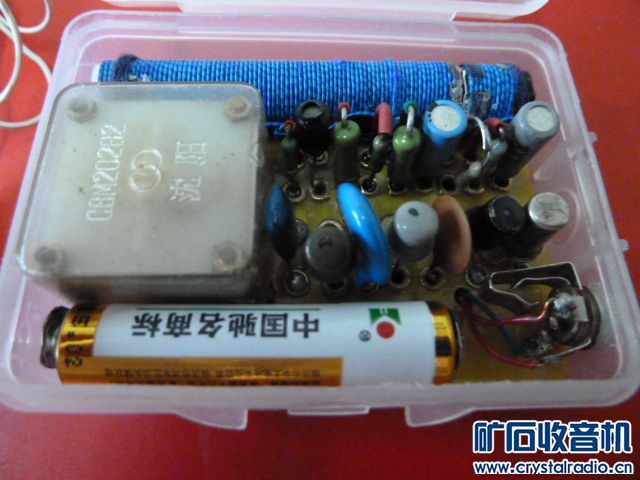

发表于 2014-6-10 17:01:26 | 显示全部楼层 |阅读模式

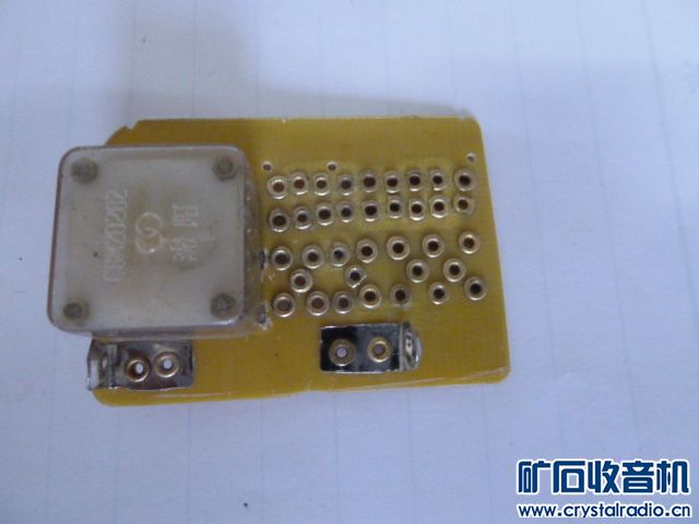

最近玩三管机正在兴头,周末在市场看见一装曲别针的小塑料盒,感觉适合做一小鸡鸡。回来仔细看看大小感觉装三管机还有富余地方,设计紧凑些应该能装个四管机。正好前些日子在网上找到一款四管机线路,奋战周日一个下午,拿下。一节7号电池,室内4个台,室外低端到高端6、7个台,8欧耳塞机声音震耳,感觉带个小喇叭不成问题。因没有调节音量装置,在室外可以通过调整收音机磁棒所朝方向(包括立起来方向)来减弱收听音量。

发表于 2014-6-10 20:14:14 | 显示全部楼层
硅锗混合,确实不错,带度盘旋钮如果能够装到盒子里就更好了,耳机也时尚了点。

发表于 2014-6-10 21:49:30 | 显示全部楼层
调谐钮外置确实会有点麻烦,除非放在桌上不碰

发表于 2014-6-11 01:35:59 | 显示全部楼层
射极输出驱动力强,加个电位器最好,不过很难有位置安装。
 楼主| 发表于 2014-6-11 05:23:35 | 显示全部楼层
谢61版主加分鼓励,盒太小,调谐旋钮和电位器实在是放不下了。

楼主可以找双声道插座和耳机,利用左右声道的两个焊点,在其中一路上加上合适电阻,使声音减少,转换听,可方便解决问题,接法看我画的图

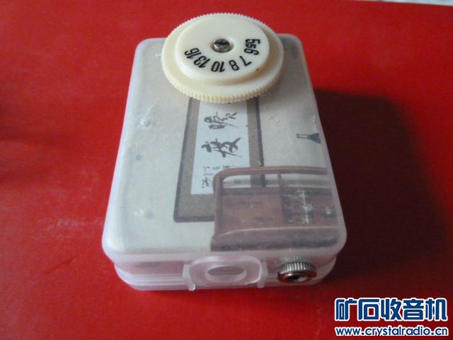

发表于 2014-6-11 09:56:06 | 显示全部楼层
2P3的旋扭!机壳呢?
 楼主| 发表于 2014-6-11 12:48:02 | 显示全部楼层
yhan7741 发表于 2014-6-11 09:56
2P3的旋扭!机壳呢?
木有壳,只有妞。
