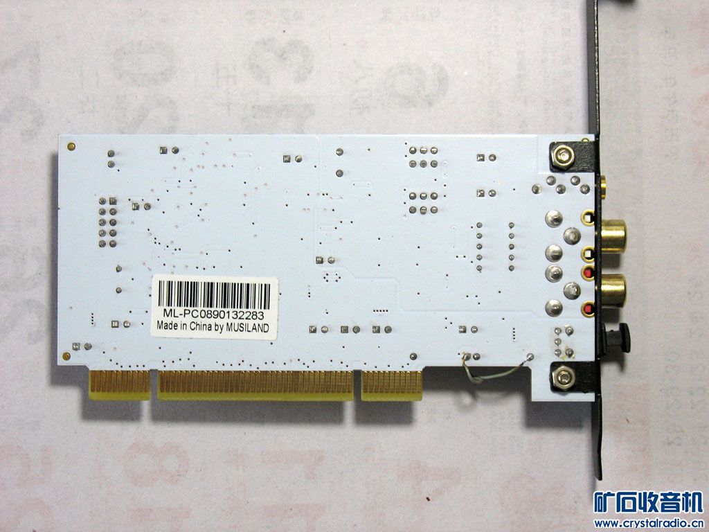

学习了“月夜宁静”大侠的帖子,把自己的茉莉声卡换了运放,其他的暂时没有动,不过仿真了波形响应,感觉还应该再弄一下才好,以后有元件和机会再说吧。这次就是把原来的JRC4580换成OPA2604同时改了运放供电,原版是+-5V,这么低的电压用到2604上不合适,因为这块运放的工作电压是+-4.5~24V,5V才刚刚可以工作。所以直接就从PCI槽上取+-12V了。我的PC电源24针接口空载电压是+12.33V和-12.03V,基本算对称吧,我也不清楚主板上是否还有PCI槽的供电调整电路,供电从PCI金手指飞线焊到运放上,运放只焊了6个信号脚到声卡。
反面
运放

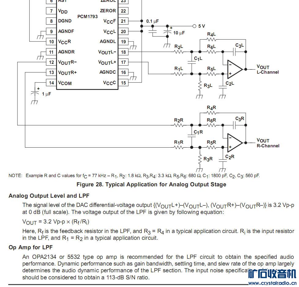

不知为何厂家选4580做低通放大,人家DAC芯片厂家是推荐OPA2134或NE5532的,前者和2604基本一样,都是音频专用OP而且是FET输入,大概因为OP运放要10元以上,不如4580的半块钱成本低吧。
4580听起来声音虽然干净,但是比较清淡,不够醇厚、耐听,所以就选了2604换上。还是有效果的,现在听起来比较舒服一点,而且也很干净,三频都比较清晰。不敢说大话,至少没有弄反方向让声音劣化,就算成功吧,呵呵

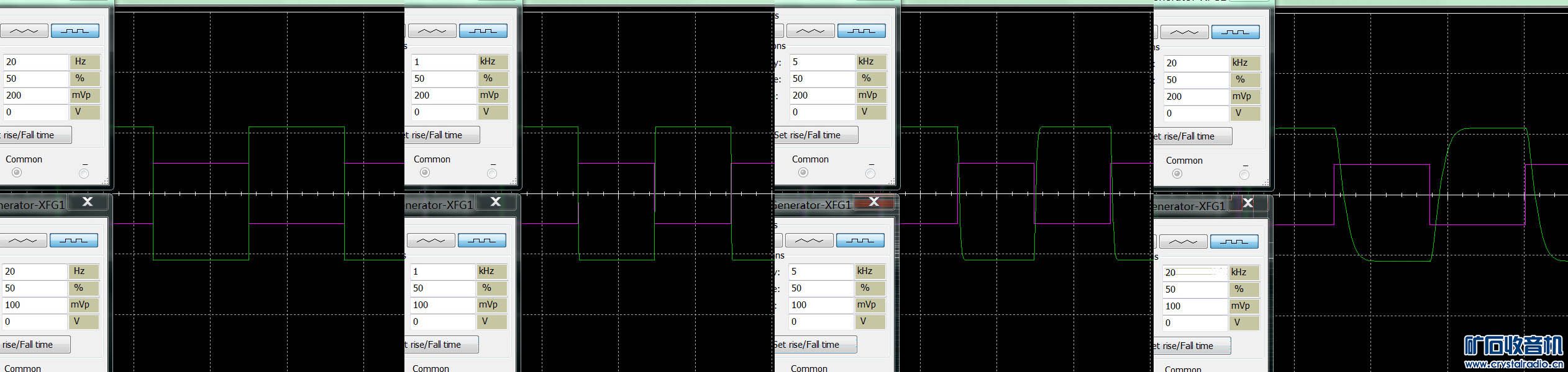

另外软件仿真了一下DAC的低通部分,正弦波和三角波响应基本没问题,但是方波响应就不太好了,尝试修改C1和C2,减小容量后有所改善,因为只是仿真没有示波器实测,所以情况不好说。我手边也没有贴片电容,只好作罢
仿真原版
修改后
