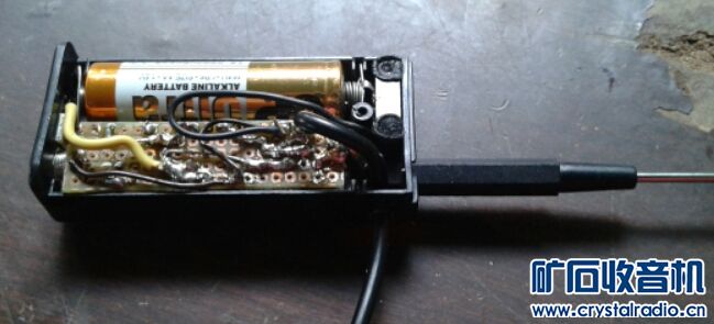

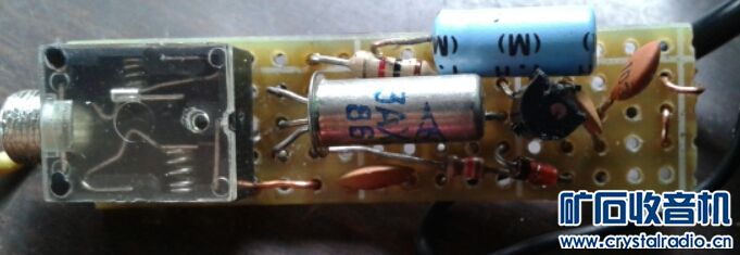

修收音机时,如果有一个信号发生或信号寻迹器可给检修工作带来不少方便。 2014-06-05 16.37.17.jpg 这个适合初学者制作。
BG1、BG2接成直耦式两级放大器,第二级输出BG2的集电极通过CK的常闭点由c3连到第一级放大器BG1的基极,由于正反馈作用,电路产生强烈的振荡,振荡信号由C1经探针输出。
由于振荡近似方波,高次谐波十分丰富,由低频一直延伸到高频。
如果用作信号寻迹器,只要将低阻耳塞插入CK。此时C3反馈网络被切断,就成了信号寻迹器,
信号由探针、C1,经BG1、BG2两级放大推动耳机。
若是高频信号则由D检波,再经BG1、BG2放大。
此电路调试简单(甚至不用调)。插入耳机,测整机电流在3~5mA,如果出入过大,调R1即可。
