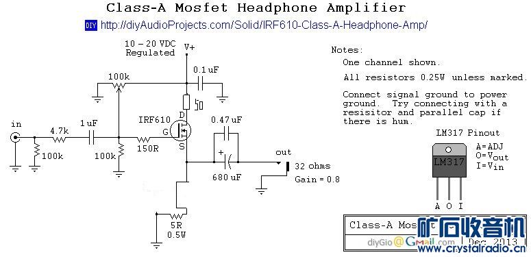

又DIY了一个场管甲类

今天上了IRFPF50来试听,当场中毒
发表于 2014-6-15 19:41:00 | 显示全部楼层
效果怎么样?耐听吗?工作稳定吗?

 楼主| 发表于 2014-6-16 15:37:22 | 显示全部楼层
情意无价 发表于 2014-6-15 19:41
效果怎么样?耐听吗?工作稳定吗?
声音不错的。很耐听
发表于 2014-6-16 17:44:12 | 显示全部楼层
整机电流是多大,用得什么牌子的喇叭,32哪里出的。

 楼主| 发表于 2014-6-21 14:58:38 | 显示全部楼层
整机0.5A,耳机是索尼烂监听
发表于 2014-6-22 17:12:39 | 显示全部楼层
刚才试做一个,因手里没LM317,试接5R电阻,电源12V,场管IRF540N,喇叭咔咔响,效果不好,在D级串接50R电阻接正极,测量D级是7.85V 效果不错了
图纸在这里,还在调试
 楼主| 发表于 2014-6-22 21:51:56 | 显示全部楼层
张门人 发表于 2014-6-22 17:12
刚才试做一个,因手里没LM317,试接5R电阻,电源12V,场管IRF540N,喇叭咔咔响,效果不好,在D级串接50R电阻 ...
差不多这个意思,但是不恒流不好的,效果是大打折扣
发表于 2014-6-25 23:43:07 | 显示全部楼层
张门人 发表于 2014-6-8 06:48
请教一下,这部分是起什么作用的?望不吝赐教
恒流负载。
发表于 2014-6-26 05:52:53 | 显示全部楼层
电路购简单的,失真不会小的,不对称。
