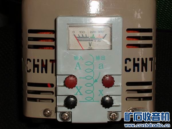

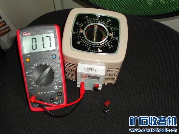

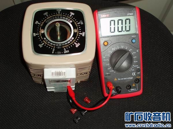

在车间看到一个没有钮的调压器,搬过来测测,好像能做音频变压器呀,而且是无极阻抗匹配。
初级电感量1.7H,次级电感量0—2.2H。按1000Hz计算一下,初级阻抗10676欧姆,次级0—13816欧姆。
有这么用的吗?
上图看看
初级电感量
初级电感量
次级最低电感量
次级最低电感量
次级最高电感量

损耗太大,行不行一式便知,效果肯定不好。

这是正泰的自藕调压变压器,用工业低压线路。

不能这么用,调压器损耗大,而且总有短路圈,按1000HZ 计算不适合音频。

调压器有几匝是接近短路的,原理使然 ,否则无法连续调压。估计不好用。
