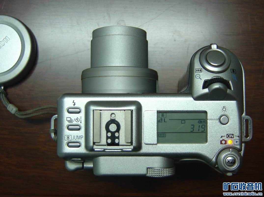

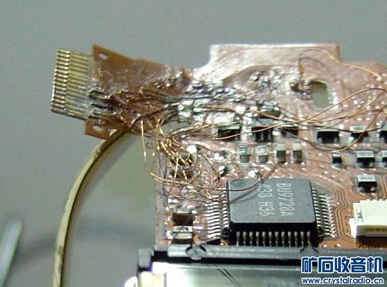

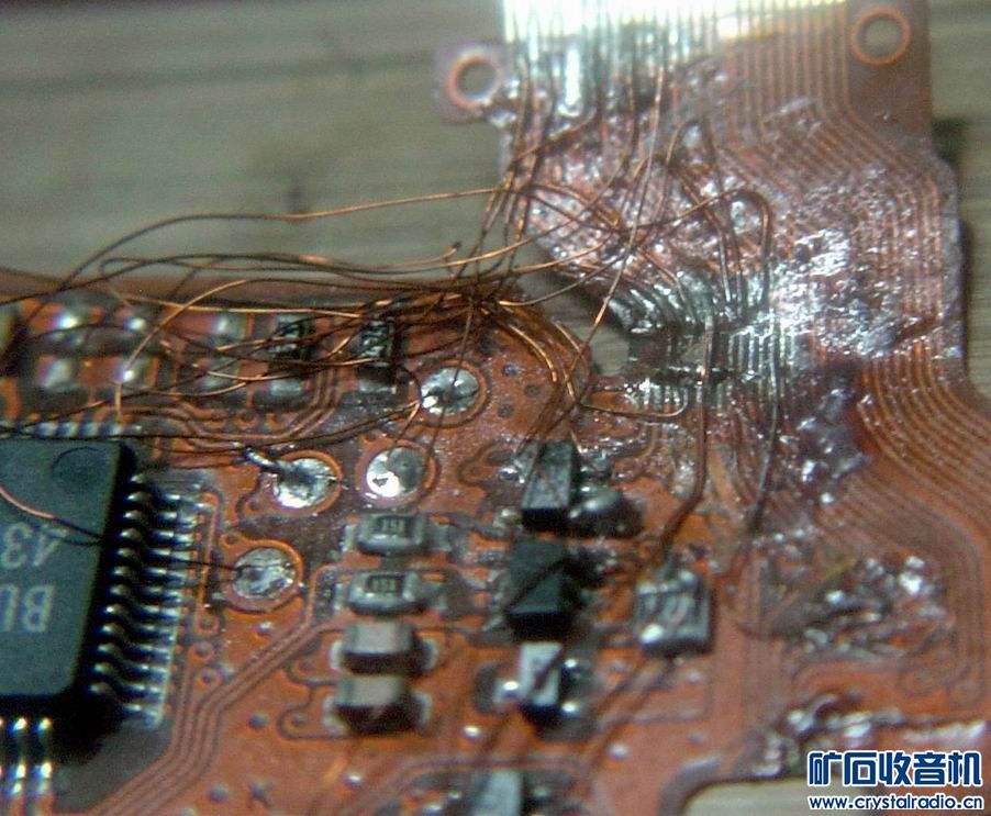

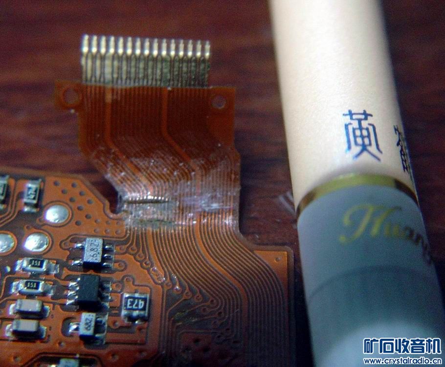

前些日子把个好相机整坏了,那个心情哦甭提有多懊恼。设想了几个方案都不能修复,最终还是使用烙铁焊接,才知道并不像想象的那样高温会熔化排线胶板,所以广大坛友们有这样的断线就请大胆焊接吧。焊好后又用502胶水加固,显得很难看。
酝酿了另一种方法,等实践以后告知大家。
下面请看图。

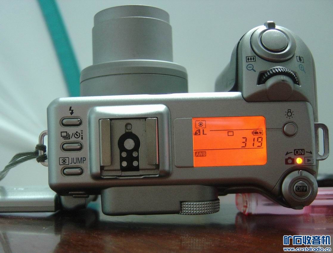

现在的心情,倍儿爽

你用的线太粗了 不敢翻动
 楼主| 发表于 2014-6-7 08:47:48 来自手机 | 显示全部楼层
这个插排不是那种活动的所以用的是漆包线并用502加固,活动的那种就该用更细且柔软的线,操作难度更大我不敢想象。这方面您是老师以后多多赐教。

一开始没敢焊接,尝试其它方法,反而越搞越糟,原本一处断裂变成两处,裂口也加长了。
手里还有个相机液晶屏排线断裂,准备换种方法修复。

用细点的线(耳机线)连通断裂部分不至于这么惨......
 楼主| 发表于 2014-6-7 16:04:57 来自手机 | 显示全部楼层
原来以为不能焊接采取别的方法结果更惨。越是细的线焊起来越费神,想想一支烟的半径那点宽度要焊接十几根线,头都大了,怕怕了
 楼主| 发表于 2014-6-7 16:06:30 来自手机 | 显示全部楼层
把每个焊头错开排列就容易多了,但我没完全这样做。
 楼主| 发表于 2014-6-7 16:11:56 来自手机 | 显示全部楼层
我所用的漆包线大概也就是0.1的吧,照片是相机微距另加一个放大镜片拍摄的。
