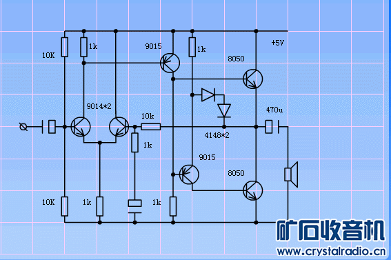

参考了一些集成功放内部的电路图,发现大多数集成功放的输出级都使用这样的架构。这种架构是将互补管的基极连在一起,其中一个管子作为输出管,另一个管子作为驱动管,驱动与输出管同导电类型的另一个输出管。通过设置驱动管的发射极电压,就可以实现两个输出管工作状态的平衡。传统分立元件OTL互补输出管的发射极是连在一起的,两个基极之间具有一定的直流偏压,并且实现交流信号的畅通。
经过测试,这种电路的效果不错,最大不失真输出幅度感觉比传统电路略高一些,在4欧负载上达到2.8Vp-p。当幅度继续增大时,上半周开始削波,而下半周则能达到更大的幅度。进一步改进决定使用NPN管从下端激励的方式,也许能达到更大的不失真输出。

注意,图中漏画了消振电容,在上面一个9015的基极和集电极之间。

9015和8050的放大倍数在路测过吗?另外最好把三极管代号写出来如Q1,Q2等
 楼主| 发表于 2014-6-5 14:49:37 | 显示全部楼层
你是怀疑输出电路放大倍数的不对称带来的问题吧。
由于整个电路处于深度负反馈状态,与管子的放大倍数关系是不大的,只要管子有放大能力且放大倍数足够大就行了,负反馈会“修正”一切。

下端激励的效果看来不理想,上半周削波更严重。当从下端激励时,上端接负载电阻,而负载电阻的大小决定了上输出管所能得到的最大的电流。如果从上端激励,激励管可以向上输出管输入更多的电流,削波的程度要低一些。在这种输出级中,激励管的集电极电压高于中点电压0.7V,因此上半周的动态范围比下半周要小,上半周首先被削波,下半周还有不少动态的余量。而对于一般的对称式架构来说,上下半周同时被削波。提高输出能力的另一个可能的方案是输出管用PNP锗管,有待进一步测试。

结构很巧妙,佩服了,等我实验过再下定论。
