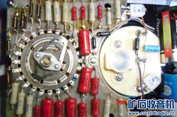

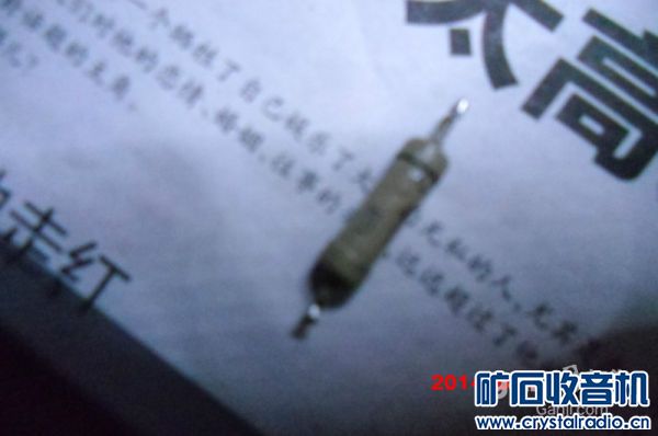

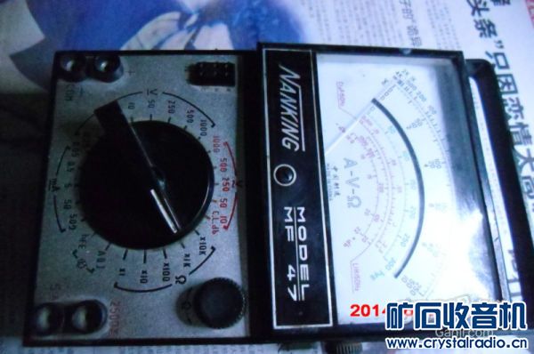

故障现象:交流电压档不好用,侧交流电压表针微动,其余挡正常。检修过程:开壳,目测电阻1.93K有黑点,用万用表测量阻值100多K,换1.9K大红袍一只,测量交流电压准确,检修OK!!

1.93K不好找。大红袍3.3好找,就3.2K不好找 我的3.2K烧了

47表容易烧分流电阻。
发表于 2014-6-18 21:33:29 | 显示全部楼层
好手艺,不过电阻是串,并得到的还是单只呢

用2个电阻串起来总值达1.93k就可以了
发表于 2014-9-27 21:47:44 | 显示全部楼层
太阳旅店 发表于 2014-7-4 17:02
我教你一招,找个功率稍大点的而阻值小点的电阻,小心去掉漆皮,就露出上面有螺纹状的阻芯,顺着螺纹纹路 ...
这法值得试试~~回头研究下~~

太阳旅店 发表于 2014-9-27 22:07
做完记得用漆封好
好的~~什么漆好些啊~~
