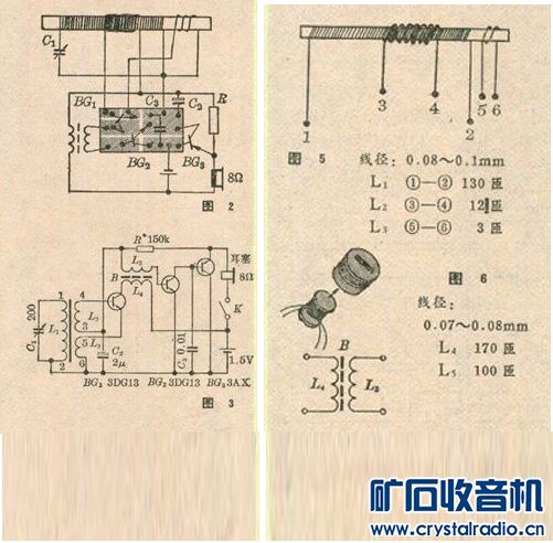

 楼主| 发表于 2023-2-16 14:19:00 | 显示全部楼层
zycxjl000 发表于 2023-2-16 12:19
职业习惯,有图吗
线路图在24楼。

发表于 2023-2-17 12:46:38 | 显示全部楼层
as8233639 发表于 2014-6-9 20:48
坛上电罗经老师推荐的
看到了,多谢分享。不止灵敏度和干扰如何。

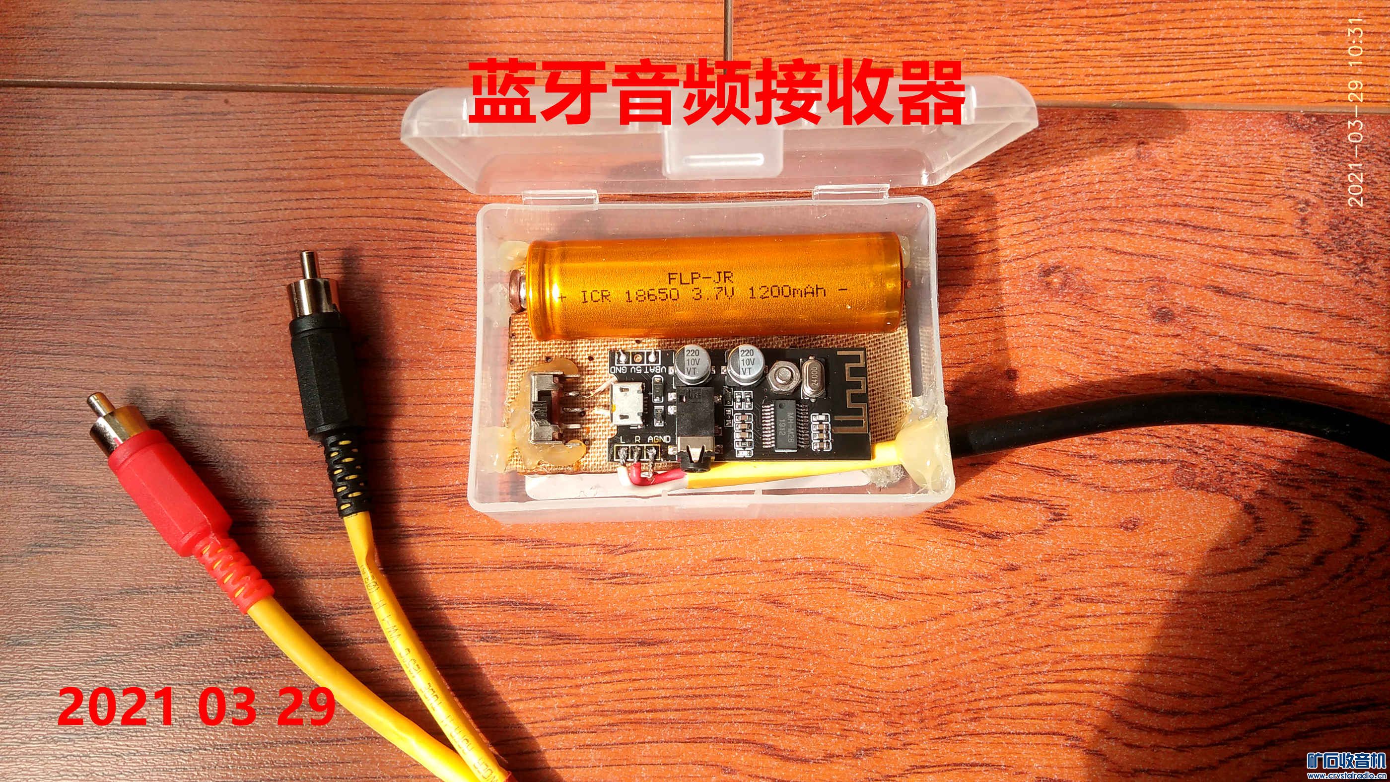

发表于 2023-2-17 13:29:28 | 显示全部楼层
      说没有病就没有病,说有病也对,这就是电子DIY人的通病!
      我平时也喜欢收集与楼主类似的小盒子,金属的或邮有机璃的不用说了,经常连外表很精致,质地坚硬的纸盒我也喜欢手机,一来用它作为组装某些小东西的盒子(这点与楼主相似);二来把它作为某些元件的包装或收纳盒用,很方便和实用的。
      图片是我用废弃的牙线盒子组装的蓝牙音频接收器来配合6N1+6P1小功放使用。此盒子的长度正好装入18650电池,两头还有安装正负极铜片的位置,高度也正合适。
用废旧牙线盒做蓝牙音频接收器的外壳
用废旧牙线盒做蓝牙音频接收器的外壳
发表于 2023-2-17 23:11:24 | 显示全部楼层
op111op 发表于 2015-10-7 09:58
用电话机的600:600的变压器会不会更好些,电感量大多了
电感量太大,可能不会响吧!

发表于 2023-2-17 23:17:14 | 显示全部楼层
      我平时也喜欢收集与楼主类似 ...
这样的装置,看着很精致,功能也强,但是太现代了,没什么玩头!
