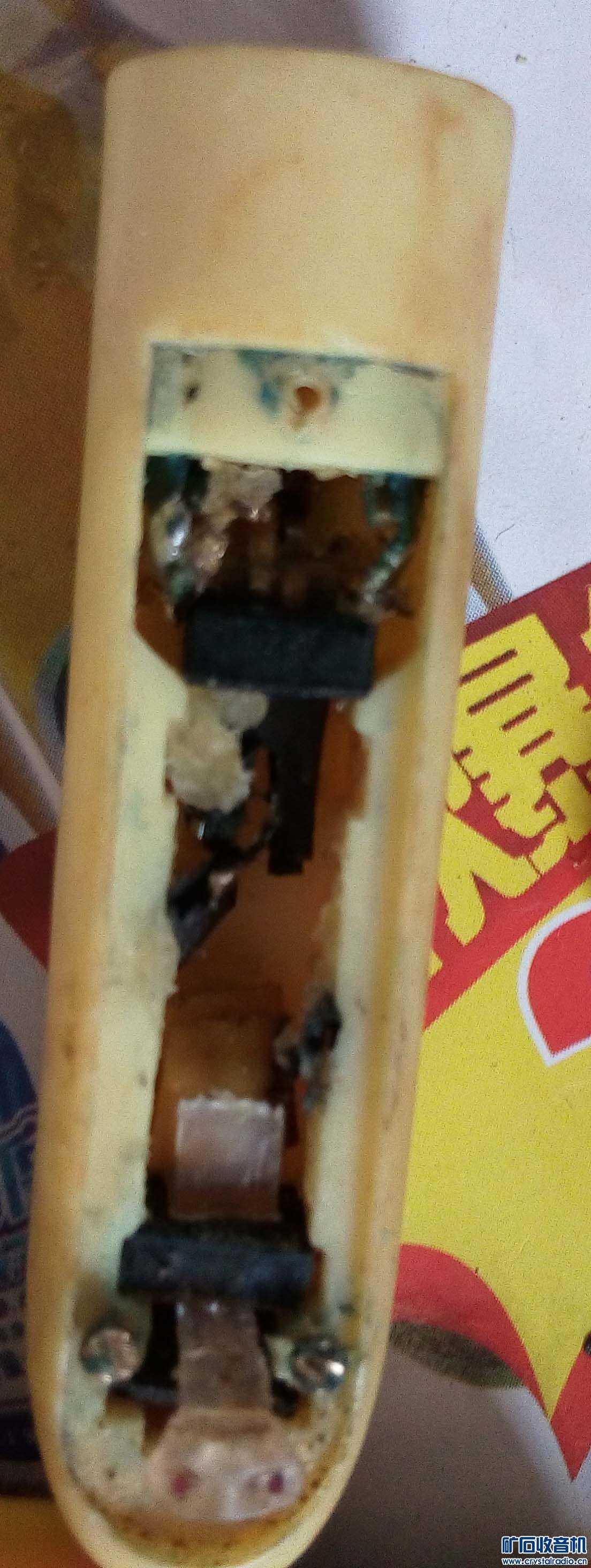

         手头有几个坏的206唱头,觉得弃之可惜,留着无用,打开看看,里面的晶体都腐蚀的差不多了,唱针也磨损的不行了,恰巧还有几个红宝石立体声唱头,于是就动手改装了,首先将坏的206唱头盖子去掉如图1,然后将内部的残余的硅脂和晶体去除,接下来将红宝石的R+引脚同206唱头的音频输入端,L+另外引出一条线,L-和R-同206唱头的接地端焊接起来,最后用AB胶将206唱头空壳同红宝石唱头粘合成一体,哈哈,成了一个立体声的206唱头啦,等胶水凝固后装机试听,声音比原来206唱头音色要好很多,OK,看图
坏的206唱头一个
坏的206唱头一个
内部东东已残破不堪,将坏的206唱头盖子去掉如图1,然后将内部的残余的硅脂和晶体去除

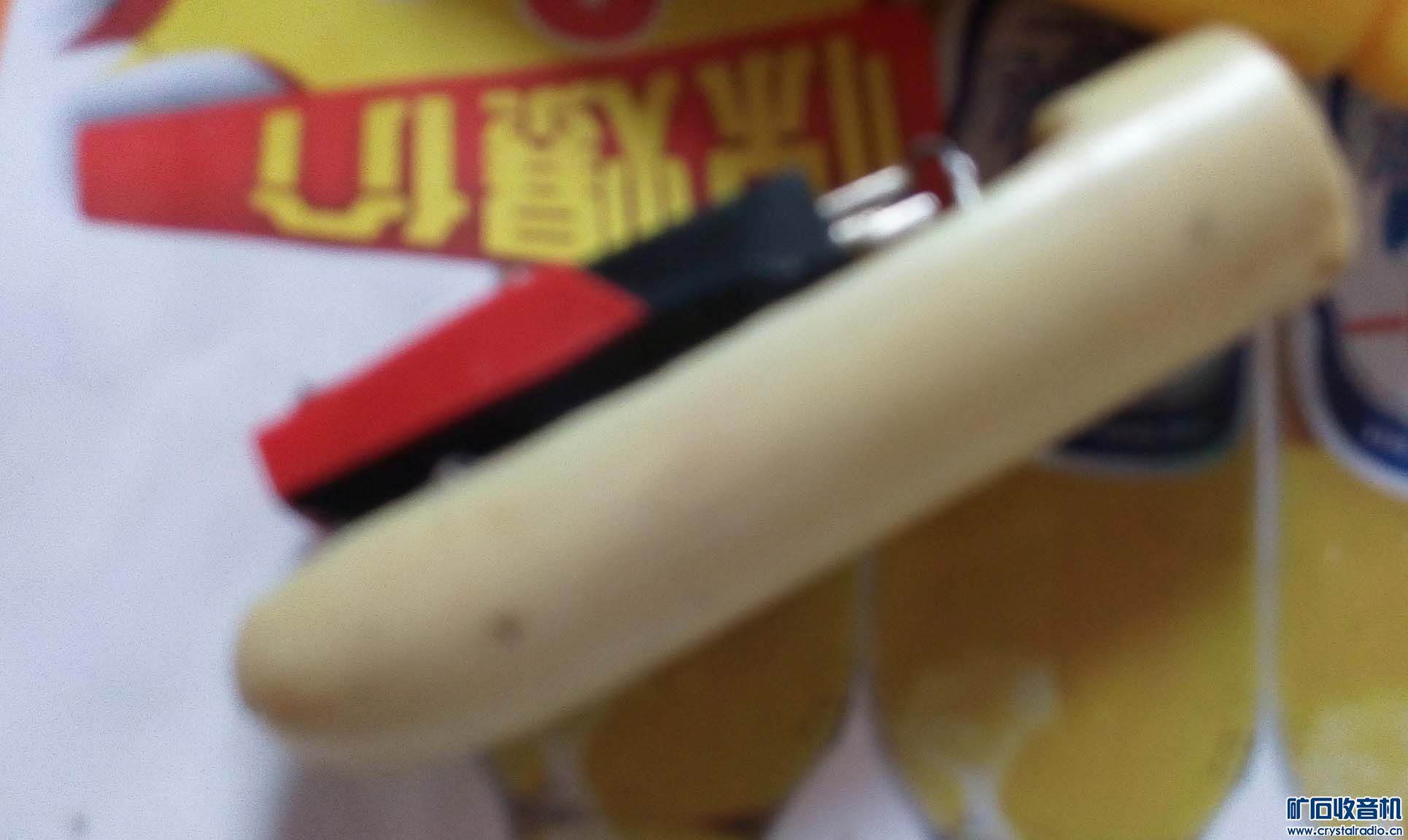

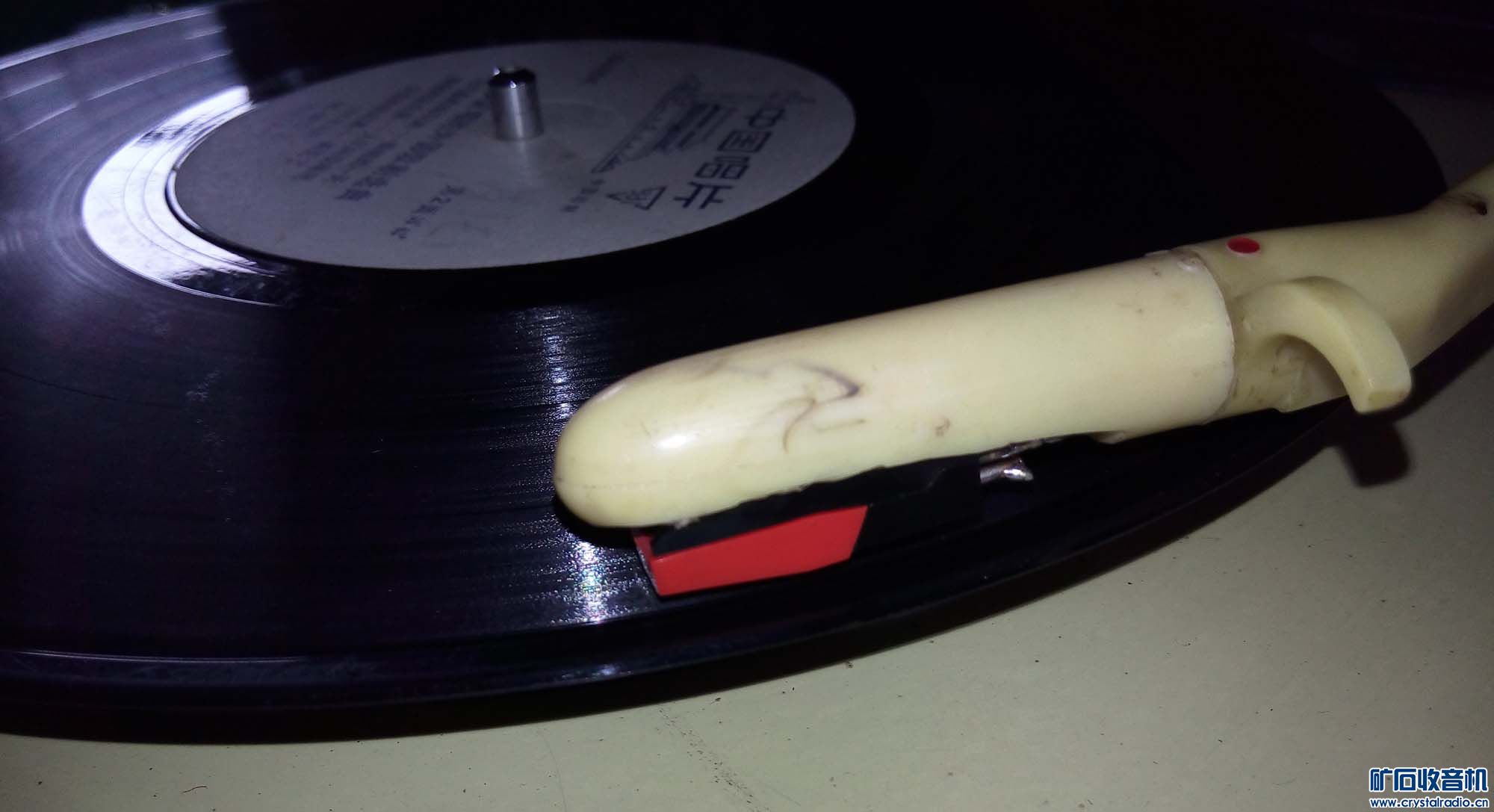

立体声206唱头诞生了
立体声206唱头诞生了
装机试下,声音比原来206唱头音色要好很多
