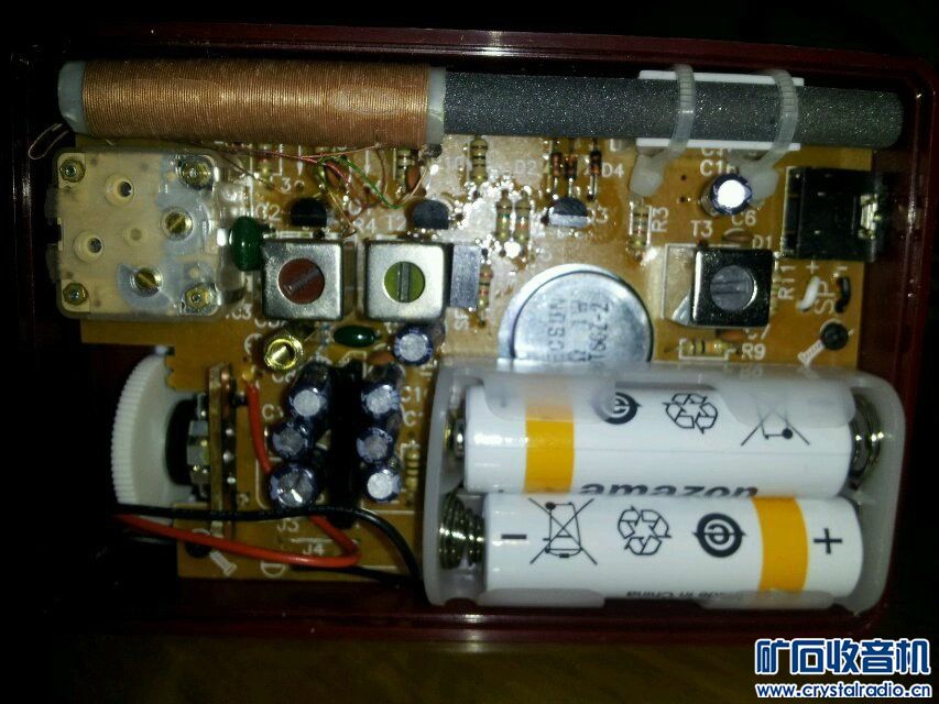

于是立刻下单购买,几天后(因为5*1节放假)就收到了德生发来的DIY 2P3 散装套件,   看得出来,德生不愧为国内收音机第一品牌,秉承了一贯的严谨、认真、对客户负责任的作风,在这款套件上做的也是一丝不苟,让人感到满意和放心。
因为年龄的缘故,看电阻、电容、晶体管上的色环、数字非常吃力,在安装以前我用万用表对所有的元件作了测试,并在纸片上写上测试的数值,以方便安装。测试时发现,其中二只三极管的β值为140,另外一只为180,综合收音机的增益、噪声、AGC等各方面的均衡考虑,决定变频和第一中频放大级使用β值为140的二只三极管,第二第一中频放大级使用β值为180的那只三极管,从安装成收音机以后的情况看,这个分配应该是正确的。
在焊接的过程中,我没有遵从安装指南上的顺序,而是采用自己觉得比较方便也合理的中频变压器、震荡线圈——可变电容器——电阻——电容——电解电容——陶瓷滤波器——二极管——三极管——集成电路——电位器——电池盒——耳机插座——磁性天线的顺序焊接、安装。测试变频级,第一、第二中频放大级的工作电流,分别为0.3mA,0.35mA,0.8mA,把电路板上的A、B、C三个点用焊锡接通,焊接、安装工作宣告完毕。
随即装上电池打开电源,旋转拨盘,立刻能够收到很多个中波电台,随后发现,调整中频频率、校准频率刻度、统调基本是多余的,在发货以前德生已经调整好了。
一点心得和体会:
起初,因为看见第二中频放大级晶体管发射极电阻R10没有并联旁路电容,担心由此会影响第二中频放大级的增益,便给R10并联了一个0.01μ的瓷片电容,但实际效果上,这个电容的加入并没有使2P3收到的弱电台增加,反而增加了背景的噪声和啸叫声,可谓多个香炉多个鬼。
最后,感谢德生为我提供了一个重温旧梦的机会。

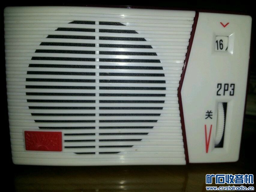

发两张2P3的照片。
2P3外观
2P3外观
2P3内部
2P3内部
