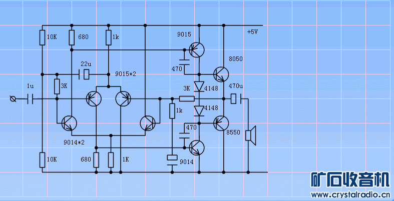

传统的OTL或者OCL都是在输出级使用互补对称的架构,也可以从一开始就采用互补对称架构。它的优点是推动效率高,性能也更理想,整个电路可以用更小的静态电流获得更大的功率输出。
根据组合方式的不同,这种电路可以形成一系列的版本。下面先给出第一个版本,根据之前发布的OTL小功放演化的版本。
其它的结构验证过之后再陆续补充。

5v有多大功率啊
 楼主| 发表于 2014-5-31 12:40:47 | 显示全部楼层
cgaxy 发表于 2014-5-31 11:51
5v有多大功率啊
最大不失真输出幅度2.6Vp-p,主要受输出管的发射结压降和推动管饱和压降的限制,与其它普通的OTL在相同供电的情况下输出能力差不多,但静态电流可以做得更低。

岑蓉络阳 发表于 2014-5-31 19:48
2.6Vp-p?在最理想的状态(饱和压降为0),5V电源也才2.5Vp-p啊!
是的,这是OTL电路电源利用率较低的缺陷。末级推挽射极输出器,至少要损失2*0.7=1.4V,两个推动管的饱和压降,亦也损失一些。常规的OTL电路,使用自举电路,可以减小一半的损失。一般的OTL电路电源电压较高,这种损失占的比例很小。当电源电压较低时,这种损失就成为主要矛盾了。

飞机迷 发表于 2014-5-31 19:39
这种功放早就有了,非得说发布,好像是楼主发明的,你造吗?这个电路从使用价值和性能都不如一颗几毛钱的lm ...
我从未把发上来的东西当成自己的发明,这些电路都是顺理成章的东西,根据一定的规律,就可以自行推演。
所有的电路,都是基本原理的产物,不要把它看成是某个人的东西。
